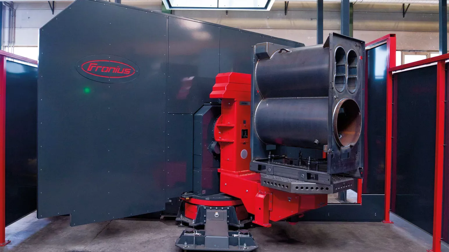

技術者の不足が深刻化する一方で成長は加速していることにより、Heizomat社を含めた多くの企業で自動化ソリューションが必要とされています。今日、Heizomat社ではボイラーの溶接に当たってフロニウスのロボット溶接セルを3台使用しています。溶接セルにはPathfinderオフラインプログラミングとシミュレーションソフトウェアが搭載されています。
「自動化がなければ、有資格の溶接技能者をさらに雇用する必要がありますが、今の労働市場ではそうした人材はかなり希少となっています。そこで、私たちはロボットシステムを導入することに決めました」と、Vorbrug氏は語ります。「この点について、フロニウスは私たちを早い段階で安心させてくれました。焦点は始めから溶接が抱える課題に当てられていました。運動学はフロニウスのソリューションに基づいて設計されており、その逆ではありませんでした。現在、私たちは3台のロボット溶接セルを用いており、これにはリバーシブルポジショナーが搭載されています。これによって、私たちが本当に必要としていた、完璧な溶接シームによる高品質な溶接が可能になります。」
ウッドチップヒーターを構造するに当たり、6 mmの熱間圧延された非合金S235JR構造用鉄(それぞれ700~950kg)が、耐ガスおよび防水仕様で接合されます。要件によっては、部品の個数が300から700まで変動することもあります。
溶接エキスパートであるChristoph Stieglitz氏はこのように断言しています。「パルスマルチ制御(PMC)は鉄ボイラーの溶接にとって完璧なプロセスです。最大で80 /cm/分と、手溶接に比べ大幅に高速な溶接が可能で、底部溶込みも最適に制御されます。溶接シームは目視検査でも完璧で常に高品質です。」
PMCは進化したパルスアークプロセスで、強力で安定したアークと制御された低スパッタ液滴分離によって高い溶融速度を実現するといった特性を持ちます。公差が厳しく、厚さに大きなばらつきがある部品でも、PMCを使用すると完璧に溶接できます。また、アーク長・溶込安定装置により、制御の正確さと高度なプロセス安定性が保証され、ユニット長あたりの消費エネルギーも抑えられます。
「溶接の自動化によるメリットは明らかです」と、Vorbrugg氏は述べます。「まず、システムの設定を並行して行えるため、生産性のないダウンタイムの軽減につながっています。第二に、手溶接と比べて溶接速度が格段に上がりました。手溶接では1つのボイラーの溶接に6時間かかっていたところを、ロボットでは1時間40分だけで済むのです。そして第三に、Pathfinderのオフラインプログラミングとシミュレーションソフトウェアを用いることで、溶接ロボットのティーチング時間も大幅に短縮できます。」

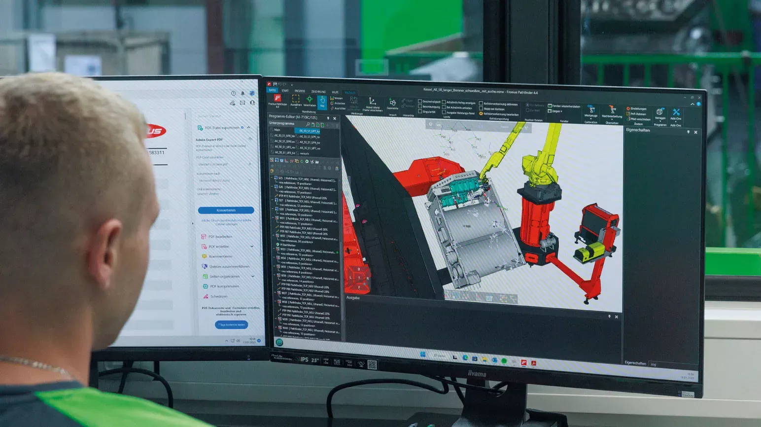

Fronius Pathfinderで溶接を最適化
Pathfinderでプログラミングをオフラインで行うことの最大のメリットは、溶接シーケンスをすべてロボットシステムとは離して作成できることです。そのため、進行中の溶接作業をプログラミングのために中断する必要はもはやありません。また、考えられるエラーがあればシミュレータによって事前に検出され、それに基づいて溶接シーケンスが最適化されます。例えば、衝突、軸境界の違反、特異性は記録、可視化されます。溶接の複製、接合、グループ化、ミラーリングでも大幅な時間節約が実現します。溶接シミュレーションは、リアルタイムで、また同時にサイクル時間(溶接速度、ガスプリフロー時間、エンドクレータ充填など)を決定して自由な速度で実行可能です。もし溶接ロボットをこのシステムのみでティーチングすれば、最大で10倍もの労力を要します。
