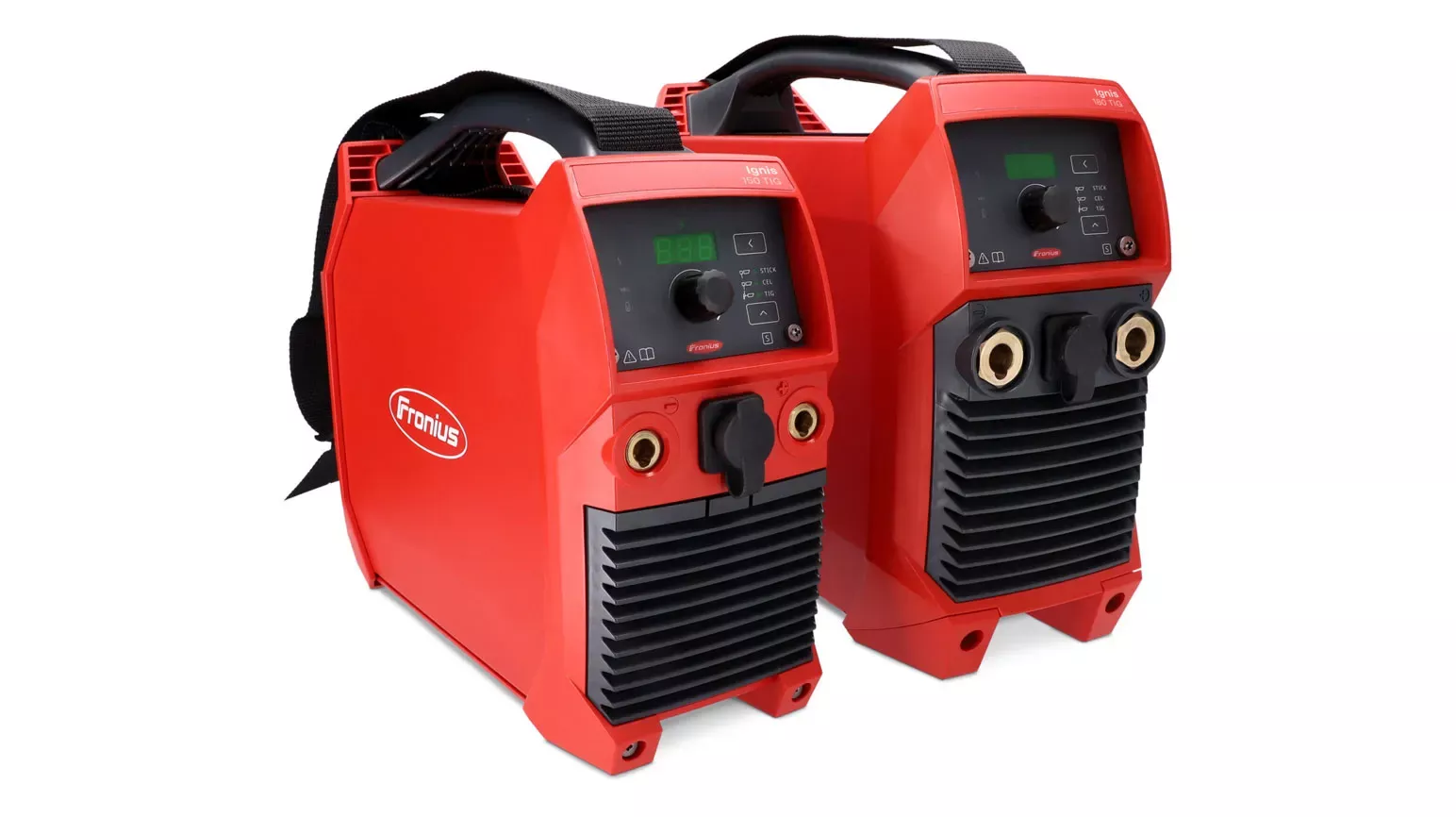

屋内、屋外、狭いスペースなど、最も厳しい条件下でも完璧な溶接を行うには、堅牢で扱いやすい高品質の溶接装置が必要です。新発売のFronius Ignis 150/180シリーズは、まさにこれらの要件を満たすために設計されました。耐久性のある筐体は、ほこりや湿気などの環境要因を寄せ付けません。また、内部の先駆的な技術は、溶接プロセスを容易にするさまざまな機能をご提供します。

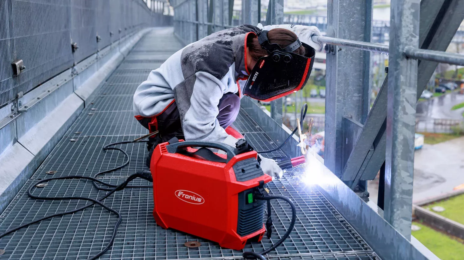

組立、メンテナンス、修理など、溶接作業にはそれぞれ特有の要件があります。溶接は、正確で、あらゆる応力や天候の影響に耐える必要があります。これは、安定したパワーグリッドが利用できない場合でも同様です。150 Aおよび180 Aの電源カテゴリで利用可能な、コンパクトなIgnisにとって、これは問題ではありません。モバイルTIG溶接ソリューションをお探しの方には、両機種ともTIGバリエーションがあります。Ignis 180には国別バージョンもあり、主電源電圧の異なる地域でも使用できます。
安定したアークで、あらゆるパワーグリッドに対応
高品質な溶接の第一条件は、信頼できるアークです。Ignis 150/180は、電圧変動時、発電機運転時、あるいは最大100メートルのグリッドリード線がある場合でも、正確に高品質な溶接を実現します。集積力率補正技術は、既存の主電源電圧を最適に利用し、力率を改善します。これにより、Ignisは、エネルギー効率が非常に高いだけでなく、溶接工の作業範囲が広がり、完璧な溶接を行うための自由裁量が広がります。そのため、Ignisは、建設現場でも、工業や農業での修理やメンテナンス作業でも、自宅のワークショップでも、完璧なパートナーとなります。
幅広い機能を備えたパワーハウス
特に軽量で扱いやすいIgnis 150(6.5 kg)とIgnis 180(8.8 kg)には、洗練されたテクノロジーと日常の溶接を容易にする多くの機能が搭載されています。何よりもまず、どちらのシステムもロータリーボタンとプッシュボタンで操作する使いやすいメニューを備えており、ユーザーは、希望のパラメータを選択することができます。また、7セグメントディスプレイで常に設定を明確に表示します。
Ignisには、溶接開始時に溶接工を支援するソフトスタート、ホットスタート、トラッキングアーク機能も搭載されています。ソフトスタートは、低い溶接電流を必要とする基本電極のために特別に開発されました。一方、ホットスタートは、電極がより簡単に点火できるように、開始時に電流をほんの数秒間増加させます。これはルチル電極やセルロース電極で非常に有効です。トラッキングアークは、中断後の再点火や電極交換後などで、懐中電灯のように、正確な開始位置を見つけるのに役立ちます。自動的に暗くならない溶接ヘルメットを使用する場合に特に便利です。これにより、エンドクレータやノッチなどの溶接ミスを未然に防ぎ、時間のかかる再加工を省くことができます。
パルス機能で完璧なスピードを実現
MMAパルス機能は、魅力的で高品質な溶接の実現に特に適しています。この機能により、高速で高品質な溶接が可能になり、狭い場所での難しい溶接作業にも最適です。もちろん、TIGパルスは、Ignis 180のTIGバージョンでも使用できます。パルスアークは、母材への熱の導入が少なくなるため、主に非常に薄い材料の溶接が容易になります。パルス溶接の場合、溶接プールの制御にも優れているため、溶接専門家は、特徴的なシーム接合を高い精度で作り出すことができます。
新発売のFronius Ignisの詳細は、こちらをご覧ください。
