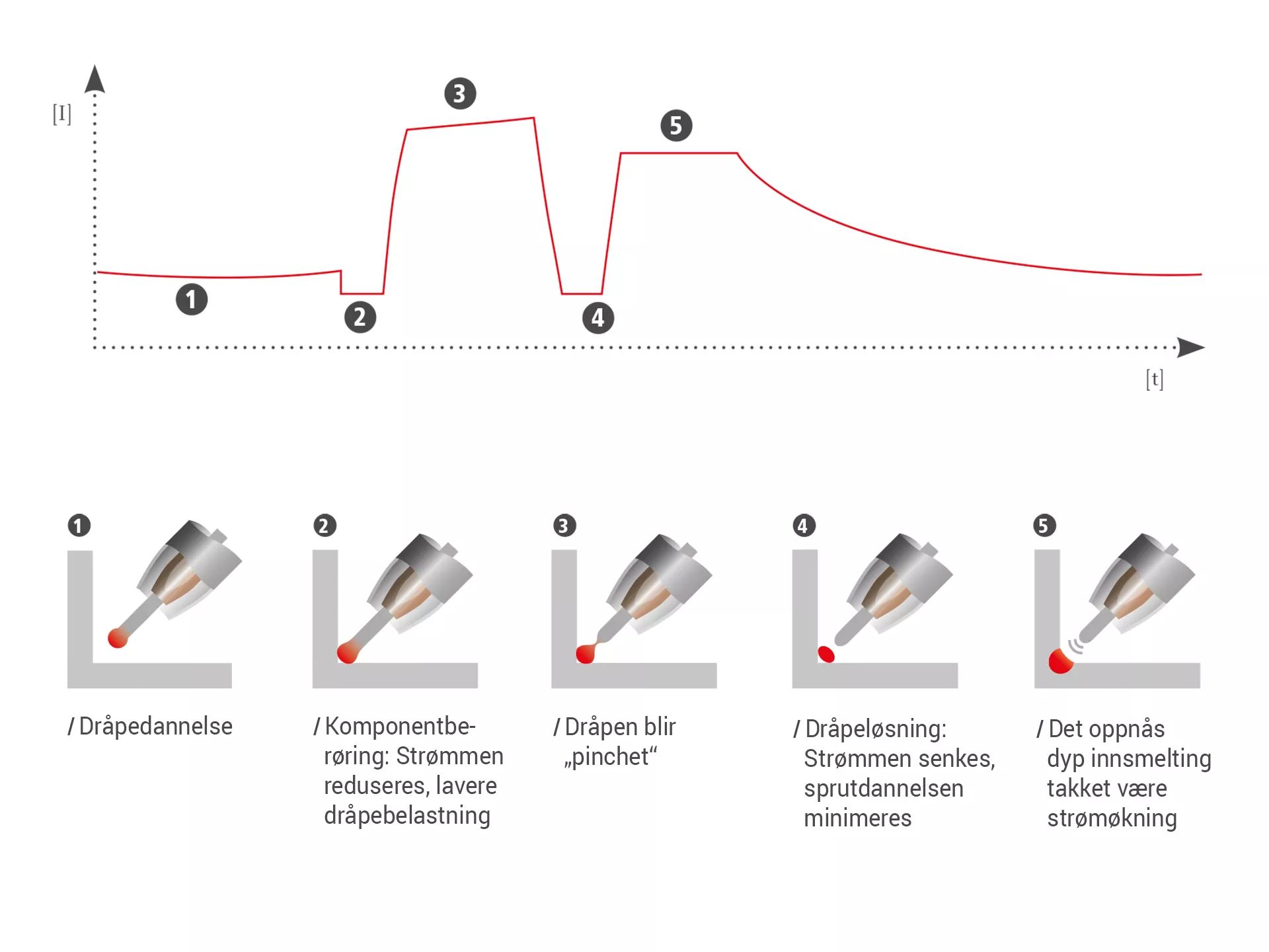

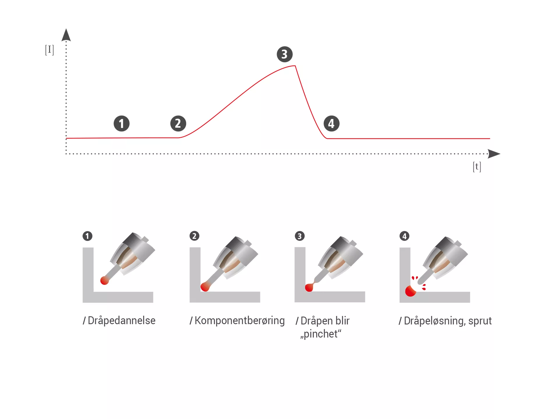

Sveising med LSC ved kortlysbue
Sammenligning mellom standard kortlysbue og LSC-lysbue
LSC-prinsippet med myk ny tenning er svært annerledes sammenlignet med en standard kortlysbue. Prinsippet innebærer at kortslutningen oppløses på et lavt strømnivå. Dette fører igjen til en stabil sveiseprosess.
1) Standard dyppoverføringsbue
2) LSC - Arc
