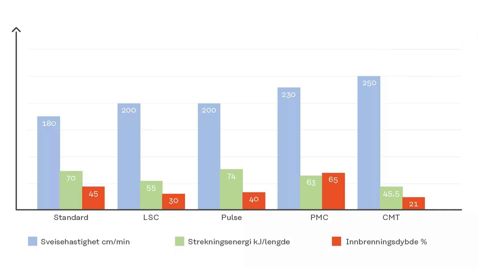

Fordelene oppsummert
Optimert pulslysbue
/ Økt prosesstabilitet med spesielt presis regulering
/ Sprutfri tenning (SFI – Spatter-free Ignition)
/ Forbedret pulskarakteristikk
/ 12 inkluderte pulskarakteristikker
Forbedrede sveiseegenskaper
/ 15% høyere sveisehastighet*
/ 15% lavere energitilførsel*
/ 60% mer innbrenning*
Fin sveisesøm av topp kvalitet
/ Optimert vertikalt stigende sveising med karakteristikken "PMC Mix"
/ 100% kontroll med lysbuelengde- oginnbrenningsstabilisator
/ TIG-lignende skjellaktig søm med PMC Ripple Drive
Sammenlignet med vanlige pulslysbuer.
