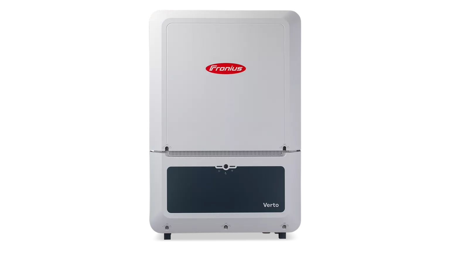

Fronius Verto
Maak een keuze uit de vele mogelijkheden.
Productdetails
Inganggegevens
Aantal MPP-trackers4
Invoeden startspanning (Udc start)
150 V
Nominale ingangsspanning (Udc,r)
600 V
Min. MPP-spanning ( U mpp min)150 V
Max. MPP-spanning ( U mpp max)870 V
Max. PV-generatorvermogen (Pdc max)
50 kWpeak
Max. ingangsstroom string (Idc max, String)
28 A
Uitgangsgegevens
Nominaal AC-vermogen (Pac,r)
33,3 kW
Max. uitgangsvermogen (Pac max)
33,3 kVA
Max. netvermogen33,3 kVA
Max. wisseluitgangsstroom53,7 A
Netaansluiting (Uac,r)
50
Netaansluiting (Uac,r)3~ (N)PE 380/220 3~ (N)PE 400/230
AC-spanningsbereik (Umin - Umax)
60
Vermogensfactor (cos φac,r)0-1 ind./cap.
Algemene gegevens
Nominale spanning400/230V, 440/230V, 380/220V, 480/277V
Netzfrequenz50 1/s, 60 1/sHz
Afmetingen (breedte)574 mm
Afmetingen (hoogte)865 mm
Afmetingen (diepte)279 mm
Gewicht38,9 kg
Gewicht met verpakking49,6 kg
BeschermingsklasseIP66
Beveiligingsklasse1
Overspanningscategorie (DC / AC)2/3
Verbruik in stand-by modus ('s nachts)16W
Inverter-conceptTransformatorloos
KoelingGeregelde luchtkoeling
MontageBinnen- en buitenmontage
Omgevingstemperatuurbereik-40°C - +60°C
Overspanningsbeveiliging 1)
Typ 1+2 oder Typ 2
Toelaatbare luchtvochtigheid0 - 100%
Max. hoogte boven zeespiegel 2)
4000 m
Geluidsemissies54,6 dB(A)
Rendement
Max. rendement97,47 %
Europ. Rendement (ηEU)97,36 %
MPP-aanpassingsrendement> 99,9 %
Veiligheidsvoorzieningen
DC-stroomonderbrekerGeïntegreerd
RCMU geïntegreerdGeïntegreerd
Interfaces
Ethernet LAN RJ4510/100Mbit max. 100m Fronius Solar.web, Modbus TCP, JSON
6 digitale inputs / outputs + 6 digitale inputsAansluiting op een audiofrequentieontvanger, energiebeheer, belastingsbeheer
Noodstop (WSD)Geïntegreerd
Datalogger en webserverGeïntegreerd
WLANFronius Solar.web, Modbus TCP, JSON, 802.11b/g
2x RS485Modbus RTU SunSpec (externe leverancier) / Fronius Smart Meter
AC Aansluittechnologie
GeleidingsmateriaalAl und Cu
DC Aansluittechnologie
VerbindingsaansluitingenDC-direktanschakelaar Stäubli Meervoudig Contact MC4
Technische gegevens
WartelAC: M32 (Ø12-24,5 mm)
Voorbereid voor
Optie 1: M50 wartel (Ø10-35 mm)
Optie 2: 1,5" doorvoeraansluiting   PE & datacommunicatie:
2 x M32 (3xØ4,9-5,5 mm + 3xØ6,7-8,5 mm)
Netaansluiting(N)PE
Dynamic Peak Manager
De Dynamic Peak Manager is een innovatief MPP-tracking-algoritme dat bij het zoeken naar het optimale werkpunt zijn gedrag dynamisch aanpast. De bijzonderheid is dat de Dynamic Peak Manager regelmatig de gehele curve automatisch controleert en dus zelfs bij gedeeltelijke schaduw het Global Maximum Power Point (GMPP) vindt.
Active Cooling
De Active Cooling-technologie maakt gebruik van een of meer ventilatoren die niet alleen warmtevelden vermijden maar ook de luchtcirculatie in de inverter regelen, zodat de temperatuur van de vermogenselektronica laag blijft. Dat verlengt de levensduur van de apparaten, verhoogt het rendement en verlaagt de kosten. Bij Fronius is de Active Cooling-technologie standaard in alle apparaten ingebouwd.
downloads
Alle downloads voor het product weergeven
1) Een enkele string is technisch in staat om de volledige / bruikbare MPPT-stroom te verwerken. De maximale stroom per MPPT is beperkt tot 28A.
2) Isc pv = Isc max ≥ Isc (STC) x 1,25 volgens bijvoorbeeld: IEC 60364-7-712, NEC 2020, AS/NZS 5033:2021.
