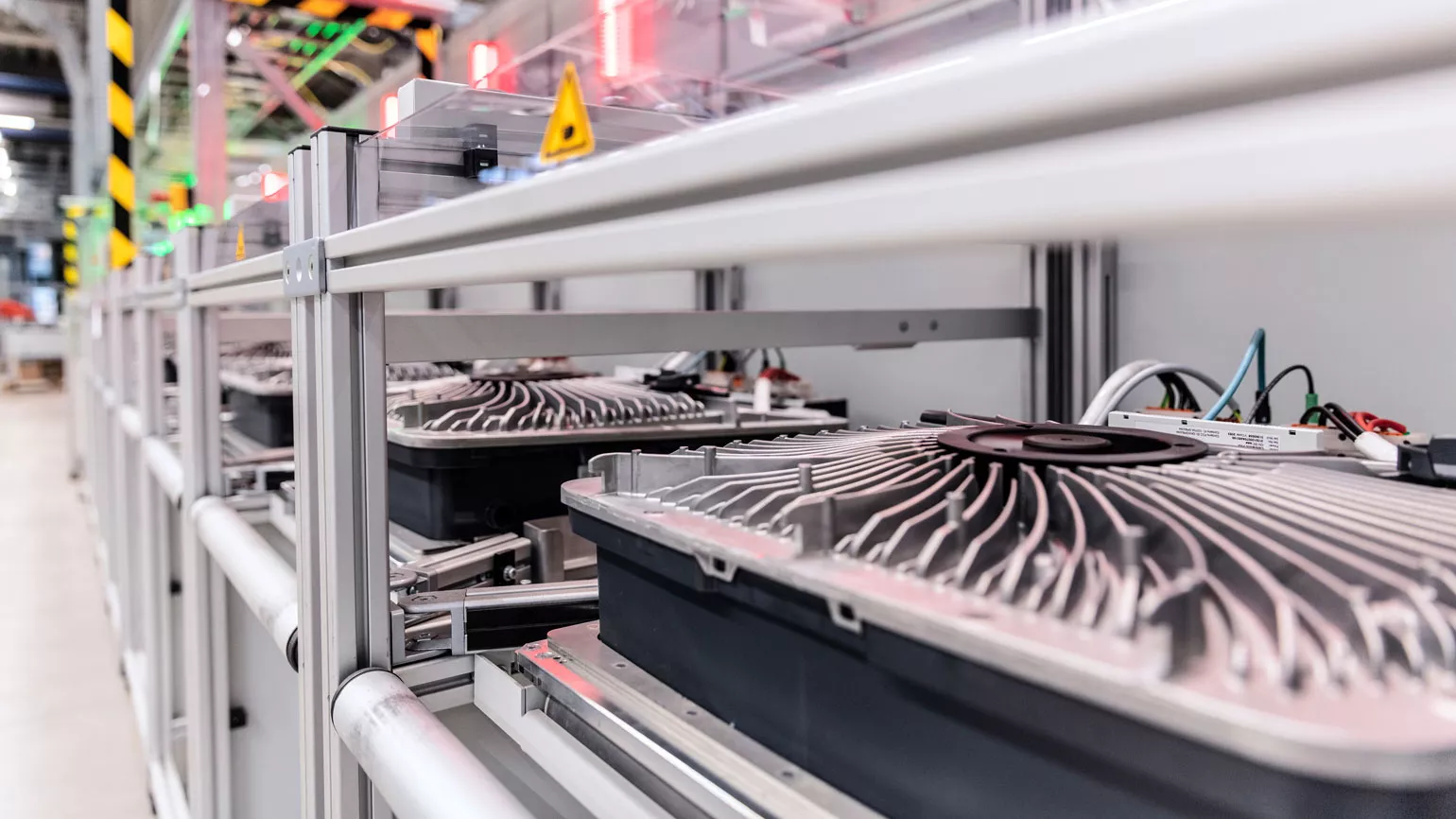

W trakcie przygotowania środowiskowej oceny cyklu życia zespół ekspertów sprawdził cały cykl życia produktu GEN24 Plus na poziomie naukowym. Pod lupę wzięto wszystko – od surowców i materiałów, przez zrównoważony rozwój w procesie produkcji, drogi transportu i żywotność produktów aż do możliwości naprawy i recykling

Aby chronić ograniczone zasoby naszej planety, firma Fronius poważnie traktuje użycie materiałów pochodzących z recyklingu i możliwość naprawy produktów. Wymienione lub uszkodzone falowniki są naprawiane w należących do przedsiębiorstwa centrach napraw. „Wszystkie procesy napraw modelowane w środowiskowej ocenie cyklu życia zapewniały korzyści środowiskowe większe niż przedwczesna wymiana całego falownika” – tłumaczy David Schönmayr, kierownik projektu w oddziale badań i rozwoju, Fronius International GmbH
Falowniki GEN24 Plus zostały zaprojektowane tak, że w ciągu zaledwie 5,5 minuty można je rozłożyć na najważniejsze części. „Łatwy demontaż i recykling aluminiowych radiatorów, uchwytów ściennych, pokryw zapobiegających zakłóceniom elektromagnetycznym oraz obudów z tworzywa sztucznego zapewnia największe korzyści środowiskowe” – zdradza Schönmayr. Wyjątkowe na skalę światową jest to, że wszystkie falowniki Fronius mogą naprawiać na miejscu wykwalifikowani Fronius System Partnerzy. Kolejnym ważnym krokiem w stronę zrównoważonego rozwoju jest 100 % udział aluminium pochodzące z recyklingu do produkcji radiatorów wykorzystywanych w falownikach GEN24.
