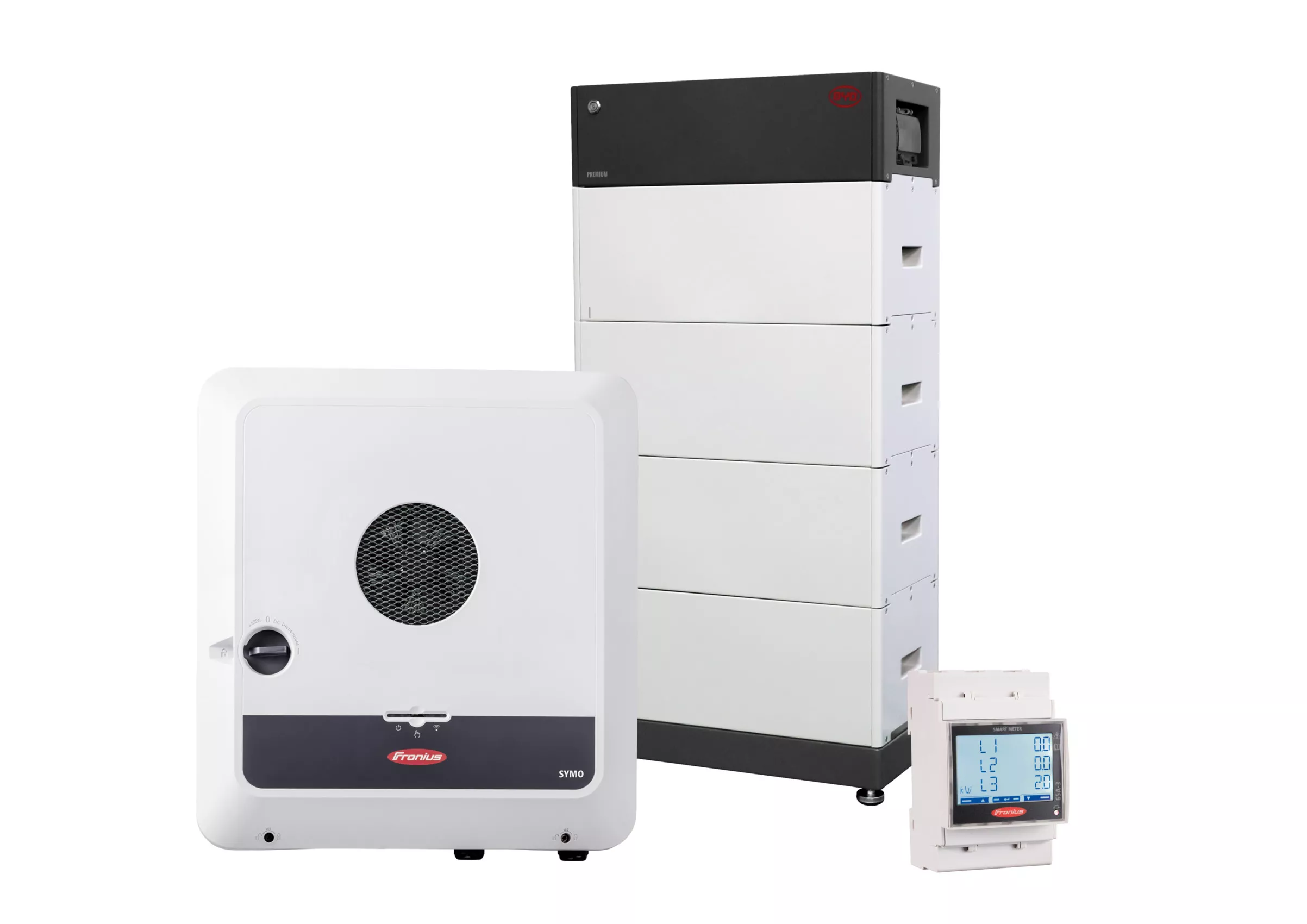

Falownik hybrydowy daje możliwość współpracy z akumulatorem, a dzięki temu możemy magazynować nadwyżkę energii wytworzoną przez system fotowoltaiczny. Dzięki temu energia zostaje w domu i nie jest oddawana do sieci. W przypadku zwiększonego zapotrzebowania lub braku produkcji energii z modułów użytkownik może wykorzystać zgromadzoną energię z akumulatora. Dodatkową funkcją falownika hybrydowego firmy Fronius jest funkcja pełnego zasilania awaryjnego (praca off-grid). [Rys. 1]

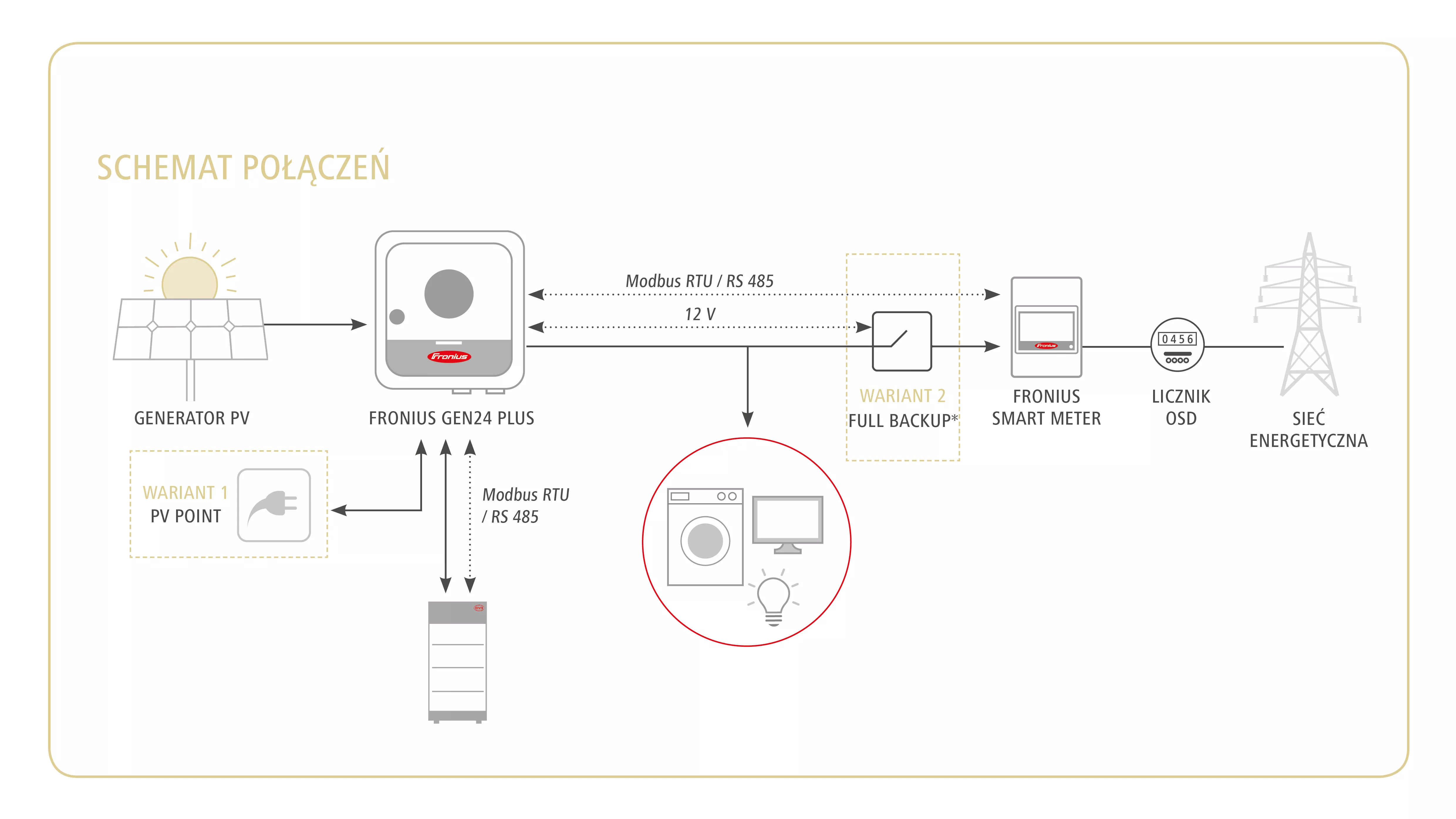

Na rynku dostępnych jest wiele hybrydowych falowników. Dobrym przykładem takiego urządzenia jest Fronius GEN24 Plus, który ma wbudowaną podstawową funkcję zasilania rezerwowego - PV Point. W przypadku awarii sieci funkcja ta aktywuje się automatycznie i przez gniazdko (wyjście jedno fazowe) wyprowadzone z falownika zasila odbiorniki do mocy 3 kW. W tym miejscu warto podkreślić, że wspomniana funkcjonalność PV Point zdobyła nagrodę – Medal Targów Kielce w 2022.
- To, że posiadamy funkcję PV Point powoduje, że  w przypadku awarii zasilania nie potrzebujemy dodatkowego akumulatora aby zasilać gniazdo do 3kW, jest to duża zaleta. Warto jednak podkreślić, że z tego rozwiązania skorzystamy w słoneczny dzień – podkreśla Maciej Piliński, Dyrektor Handlowy jednostki biznesowej Solar Energy w firmie Fronius Polska.
Pełne zasilanie rezerwowe
Jeżeli do falownika GEN24 Plus podłączymy akumulator, zyskamy dodatkowo opcję pełnego zasilania rezerwowego. W przypadku przerw w dostawie energii, całe gospodarstwo domowe, czyli zarówno odbiorniki jedno- jak i trzyfazowe (np. pompy ciepła), mogą być ciągle zasilane.
Zastosowana w falowniku technologia MultiFlow umożliwia nie tylko jednoczesny przepływ energii we wszystkich kierunkach, ale także magazynowanie energii ze strony AC, ze strony DC oraz jednocześnie ze strony AC i DC. Wpływa to na zwiększenie stopnia zużycia energii na potrzeby własne oraz elastyczność systemu.
- Po podłączeniu akumulatora do falownika możemy korzystać z zasilania awaryjnego również w sytuacjach, kiedy nie świeci słońce, czy też w środku nocy i – co najważniejsze – będzie to zasilanie trójfazowe - zaznacza Maciej Piliński z Fronius Polska. - To jest unikatowa cecha tego urządzenia, wymaga jednak wyposażenia w zestaw styczników i rozłączników, które pojawią się w rozdzielnicy i zapewnią nam separację, czyli odłączą budynek od sieci elektroenergetycznej, gwarantując bezpieczeństwo użytkowników – dodaje. Warto dodać, że falownik GEN24 Plus ma otwarte interfejsy, co umożliwia łatwą integrację rozwiązań innych firm, takich jak systemy automatyki domowej.
Połączenie z akumulatorem
Falowniki firmy Fronius, w tym GEN24 Plus współpracują z akumulatorami wiodących producentów. Opisywane urządzenie jest kompatybilne m.in. z BYD Battery Box Premium HVS/HVM, tworząc ekonomiczne rozwiązanie do przechowywania energii dla użytkowników, którzy zwracają uwagę na jakość i opłacalność użytkowania instalacji fotowoltaicznej. [Rys. 2]
