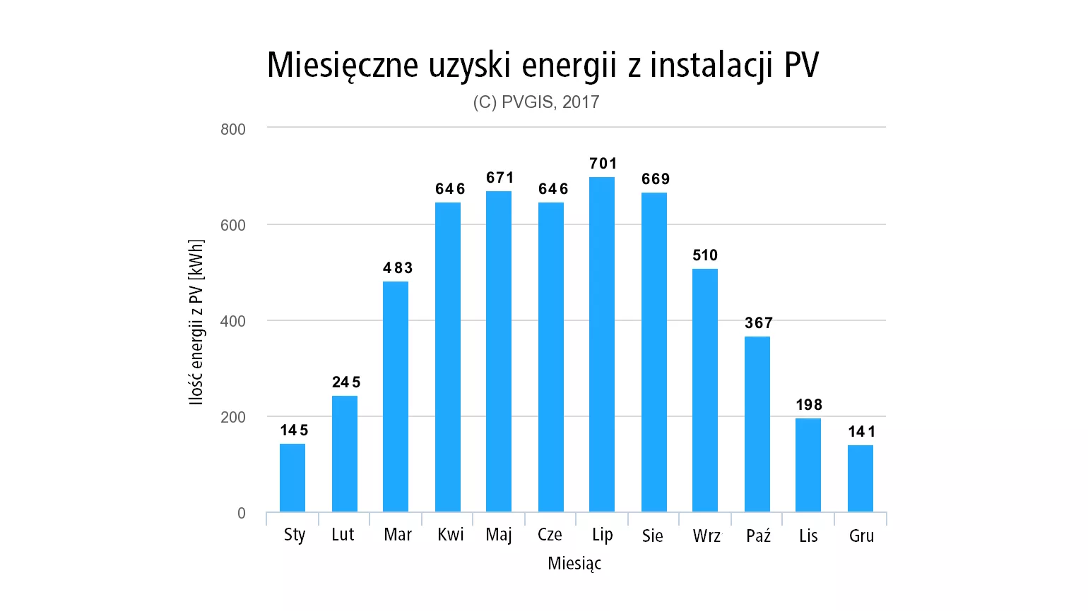

Moc instalacji fotowoltaicznej określa się jako iloczyn mocy nominalnej zastosowanych modułów. Przykładowo, dla 20 modułów 270Wp będzie to 5400Wp, czyli 5,4kWp.
Korzystając z darmowych narzędzi, takich jak baza PV-GIS (http://re.jrc.ec.europa.eu/pvg_tools/en/tools.html) można łatwo oszacować ilość produkowanej rocznie energii, w zależności od lokalizacji, kąta nachylenia modułów, czy też azymutu pola modułów PV. Dla gmin zlokalizowanych w Małopolsce, nasza przykładowa elektrownia wyprodukuje 5420kWh energii elektrycznej (rys.1). W uproszczeniu można przyjąć, że 1kWp mocy elektrowni daje 1000kWh energii rocznie.

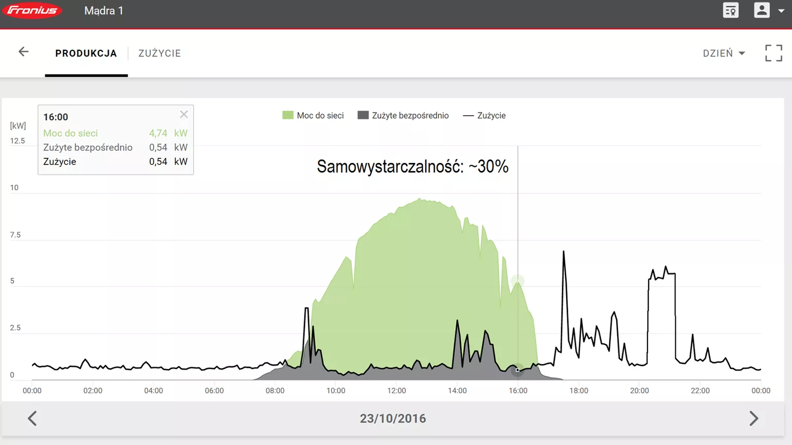

Samowystarczalność – stopień wykorzystania energii na potrzeby własne
Prawidłowo dobrana instalacja fotowoltaiczna powinna w ciągu roku produkować tyle energii, ile jest zużywane w budynku w tym samym okresie. Przykładowo, jeśli zużywamy rocznie 5MWh (5000kWh), elektrownia fotowoltaiczna powinna w okresie roku produkować 5,0MWh. Pojawia się jednak kwestia niedopasowania profilu zużycia energii i profilu jej produkcji w dwóch aspektach:
  • W trakcie roku energia produkowana jest z fotowoltaiki głównie w okresie letnim, późną wiosną i wczesną jesienią. W miesiącach grudzień-styczeń elektrownia wytwarza zaledwie około 4-5% całej produkcji rocznej. Z kolei zużycie energii z reguły jest większe niż w okresie letnim: krótsze dni wymagają dłuższych czasów korzystania z oświetlenia, energia jest też wykorzystywana do ogrzewania.
  • W ciągu dnia szczyt produkcji energii przypada na godziny okołopołudniowe. W tym czasie domownicy przebywają w pracy (poza domem), a zatem produkowana energia nie jest konsumowana i musi zostać oddana do sieci elektroenergetycznej.
Przykładowe profile zużycia i produkcji energii przedstawiono na rys. 2.
Zjawisko to jest naturalne i występuje w przypadku, w którym moc instalacji fotowoltaicznej została dobrana poprawnie do potrzeb energetycznych budynku. Samowystarczalność takiego budynku – czyli ilość wytworzonej energii, którą wykorzystuje się bezpośrednio do zaspokojenia własnych potrzeb energetycznych – wynosi około 25-30%. To oznacza, że pozostałe 70-75% energii jest oddawane do sieci, a następnie odbierane z sieci np. w godzinach nocnych. Niestety, ze stratą dla właściciela budynku (o czym więcej – w kolejnej części „Porad”).
