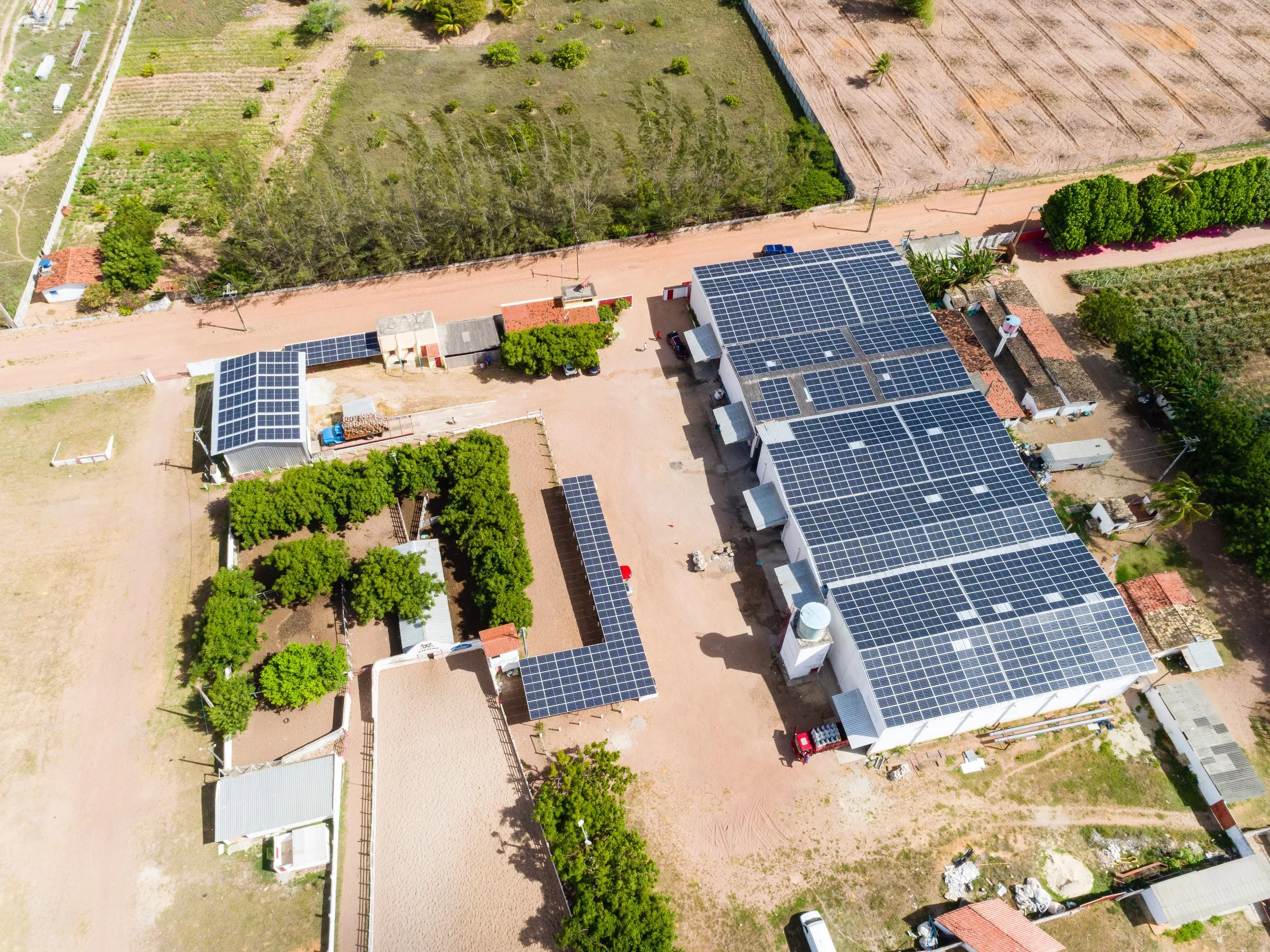

O sol praticamente brilha o ano todo no Rio Grande do Norte. E por que não usar essa rica fonte de energia para produzir mais, com sustentabilidade e menos custo? Foi o que fez a Acquaforte, indústria de reciclagem e reaproveitamento de material plástico, em São José de Mipibu, localizada a 30 km de Natal, a Cidade do Sol. A empresa investiu R$ 2 milhões para instalar a sua própria usina de geração de energia fotovoltaica em seu complexo industrial e, em cerca de um ano, já reduziu em 70% os gastos com energia elétrica.
Apaixonada por produção sustentável, a empresa confecciona desde matéria-prima a partir de plástico e outros materiais reciclados de diferentes cores até produtos finais. São produzidos a cada ano mais de 9 mil itens entre artefatos de uso pessoal, doméstico e material para construção civil, como tubulações. Nesse processo, a eletricidade, usada principalmente para movimentar maquinários, representava um dos maiores custos mensais da empresa, consumindo cerca de 20% das despesas operacionais.
Assim, para reduzir os gastos com a conta de luz, a Acquaforte resolveu implementar uma usina de geração própria de energia solar. O projeto foi desenvolvido pela Enerbras, empresa sediada em Natal e pioneira na implantação de soluções fotovoltaicas na região, e consistiu na instalação de 12 inversores fotovoltaicos Eco 27 Fronius, com potência de 447kw de energia e capacidade de gerar 700 mil kWh de eletricidade por ano.
O sistema, em operação desde julho de 2020, permitiu à Acquaforte reduzir a tarifa mensal, que antes era de R$ 50 mil, para cerca de R$ 15 mil. Segundo Helder Ferreira, diretor geral da Enerbras, a economia ainda pode chegar à casa dos 80% e o usuário pode obter o retorno do investimento em cinco anos.
