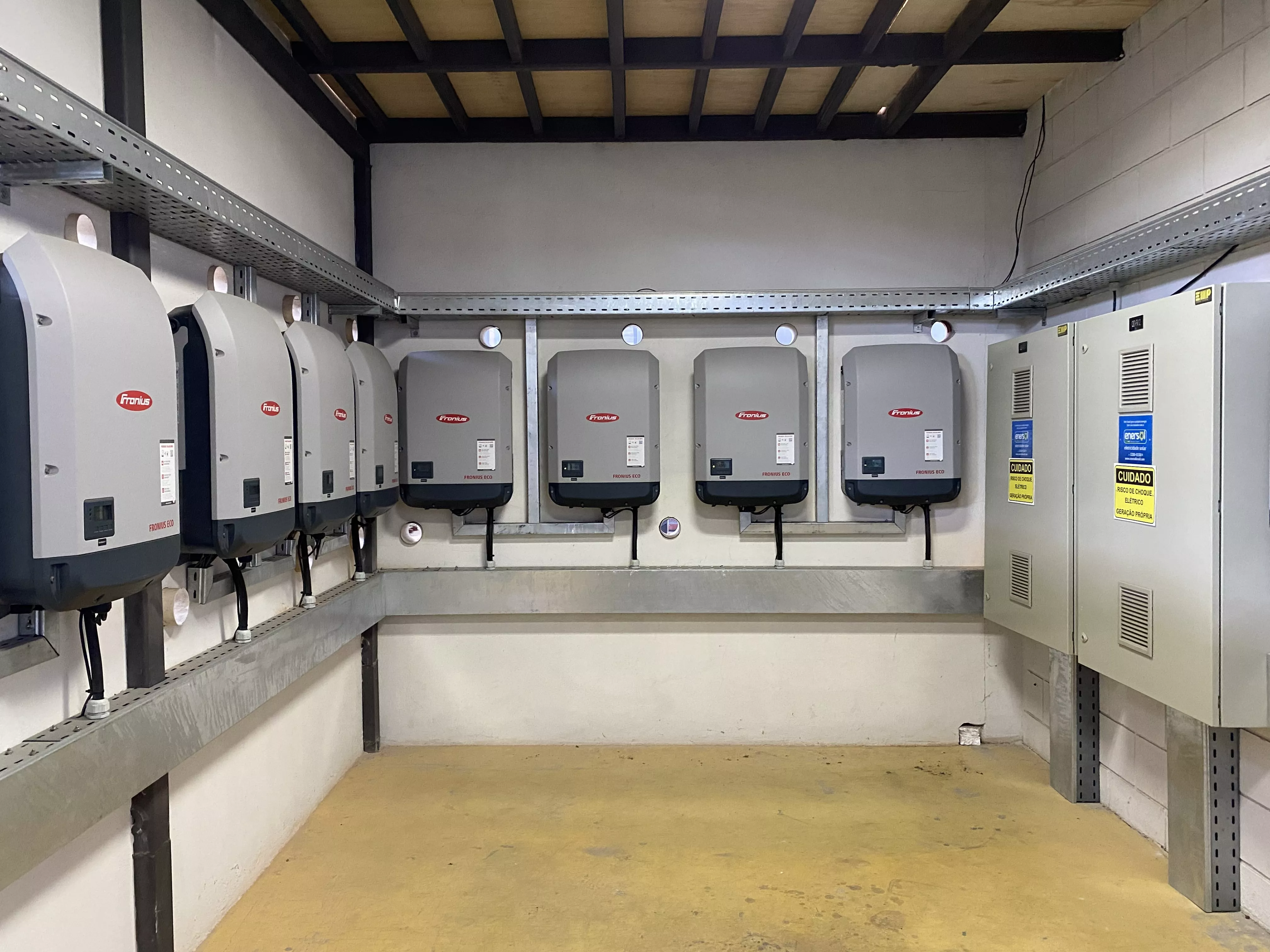

Desenvolvido pela Enersol em parceria com a Fronius, o projeto de energia solar da Rede Reforço representou um investimento de mais de 5,35 milhões de reais. Para produzir eletricidade suficiente capaz de suprir 100% do consumo dos postos foram instalados, nas churrascarias e áreas de abastecimento, 40 inversores entre Fronius Eco e Eco Light e Fronius Symo, conectados a 3.844 painéis solares.

O que considerar antes de investir em energia solar - Barboza, da Enersol, ressalta que, antes de decidir pela implantação do sistema fotovoltaico, é importante avaliar o perfil de consumo do estabelecimento e analisar se o gasto mensal com a conta de luz compensa o investimento. Segundo explica, o valor do investimento em equipamentos é praticamente proporcional ao consumo necessário. Por exemplo, para consumo de 12 mil kWh por mês (fatura de aproximadamente 12,5 mil reais), com gerador, inversores da Fronius e painéis solares, seria necessário investir 400 mil reais, cerca de 4,2 reais por Wp.
