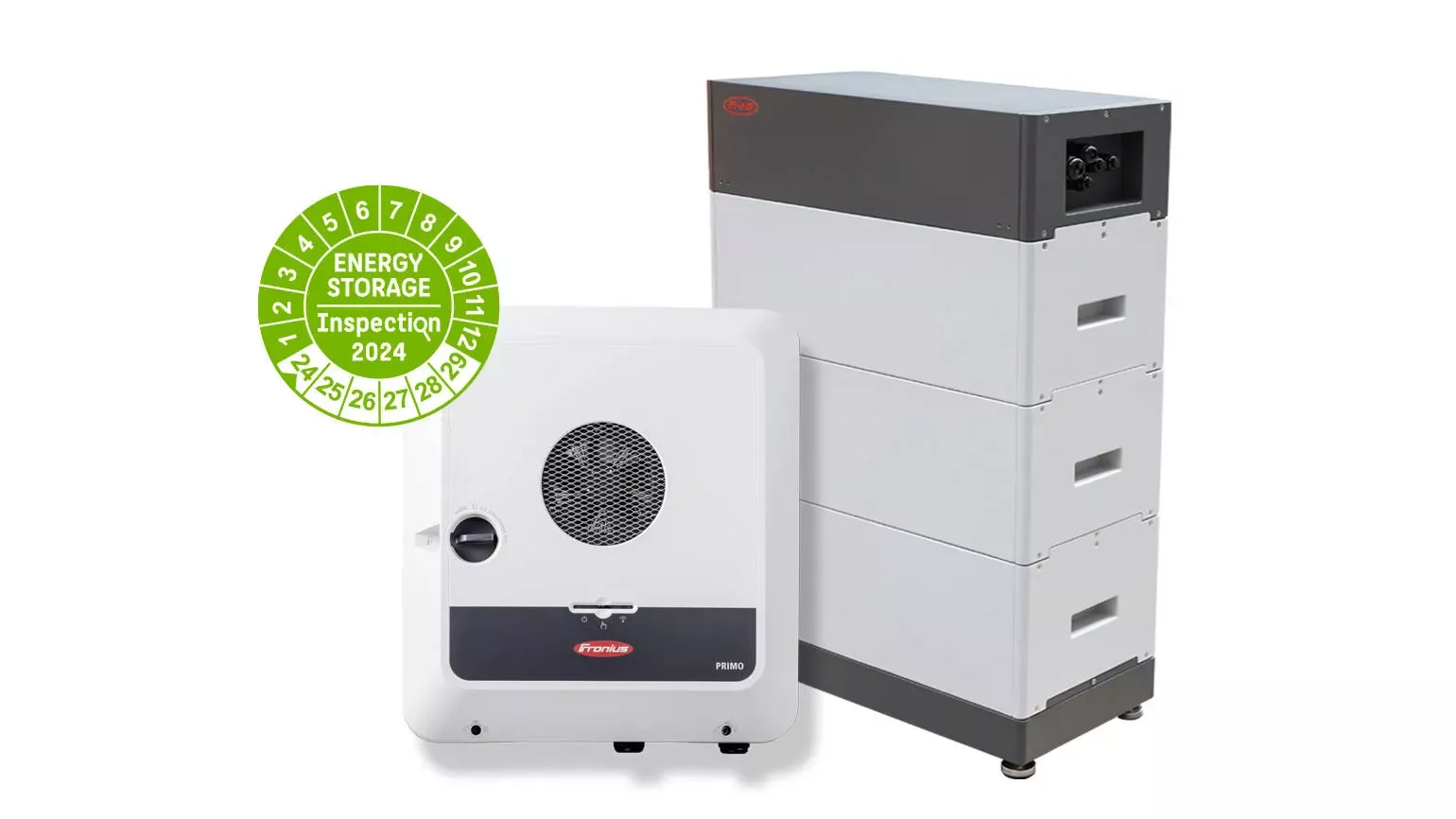

Fronius GEN24 Plus e a BYD Battery-Box Premium: na inspeção de armazenamento de eletricidade de 2024, essa dupla ficou mais uma vez entre as 3 melhores. A inspeção de armazenamento de eletricidade é realizada anualmente pela HTW Berlin e é o estudo mais importante da Europa sobre a eficiência dos sistemas de armazenamento fotovoltaico.
A Fronius aprecia muito o estudo independente, pois ele não considera apenas o grau de eficiência de conversão do inversor, mas também todas as perdas relevantes de um sistema de armazenamento, para fornecer uma análise completa. Isso aumenta a transparência e possibilita que instaladores e seus clientes comparem diferentes sistemas de modo justo. Em conjunto, a dupla Fronius GEN24 Plus e BYD Battery-Box Premium está entre as soluções mais eficientes pelo quinto ano consecutivo.

  • No caso de referência de 5 kW, o Fronius Primo GEN24 6.0 Plus atinge um SPI de 92,6% junto com a BYD Battery-Box Premium HVS 7.7.
  • No caso de referência de 10 kW, o Fronius Symo GEN24 10.0 Plus juntamente com a BYD Battery-Box Premium HVS 10.2 atinge um SPI de 95,4 %.
» Juntos, os dois componentes impressionam muito em relação à eficiência do sistema e alto desempenho de carga e descarga. «
