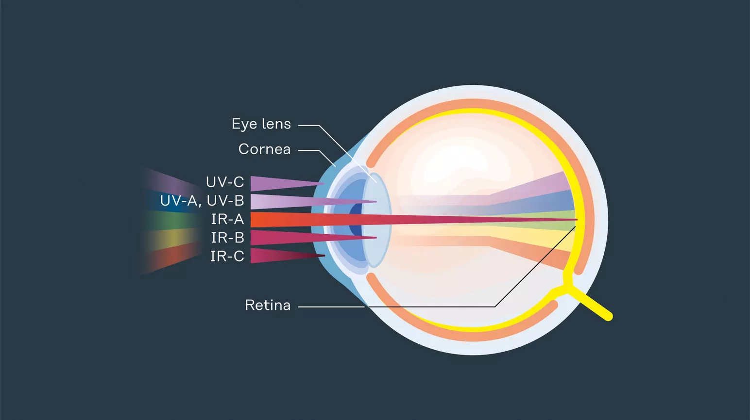

Druhy svetla a riziká
Elektrický oblúk vyžaruje rôzne druhy žiarenia, z ktorých každý spôsobuje rôzne riziká pre zdravie zváračov.
Viditeľné svetlo môže spôsobovať oslnenie, ktoré zhoršuje videnie zváračov a ohrozuje bezpečnosť pri práci.
Infračervené (IR) žiarenie sa môže dostať do hlbších vrstiev tkaniva a spôsobiť tepelné poškodenie. Často sa vníma ako teplo a pri dlhšej expozícii môže spôsobiť popáleniny.
Ultrafialové (UV) žiarenie predstavuje nebezpečenstvo najmä pre oči a pokožku. Môže poškodiť rohovku a spojovku očí, čo vedie k spomínanému ochoreniu keratokonjunktivitis fotoelectrica (popálené oči). Na pokožke môže spôsobiť popáleniny a z dlhodobého hľadiska aj rakovinu kože.

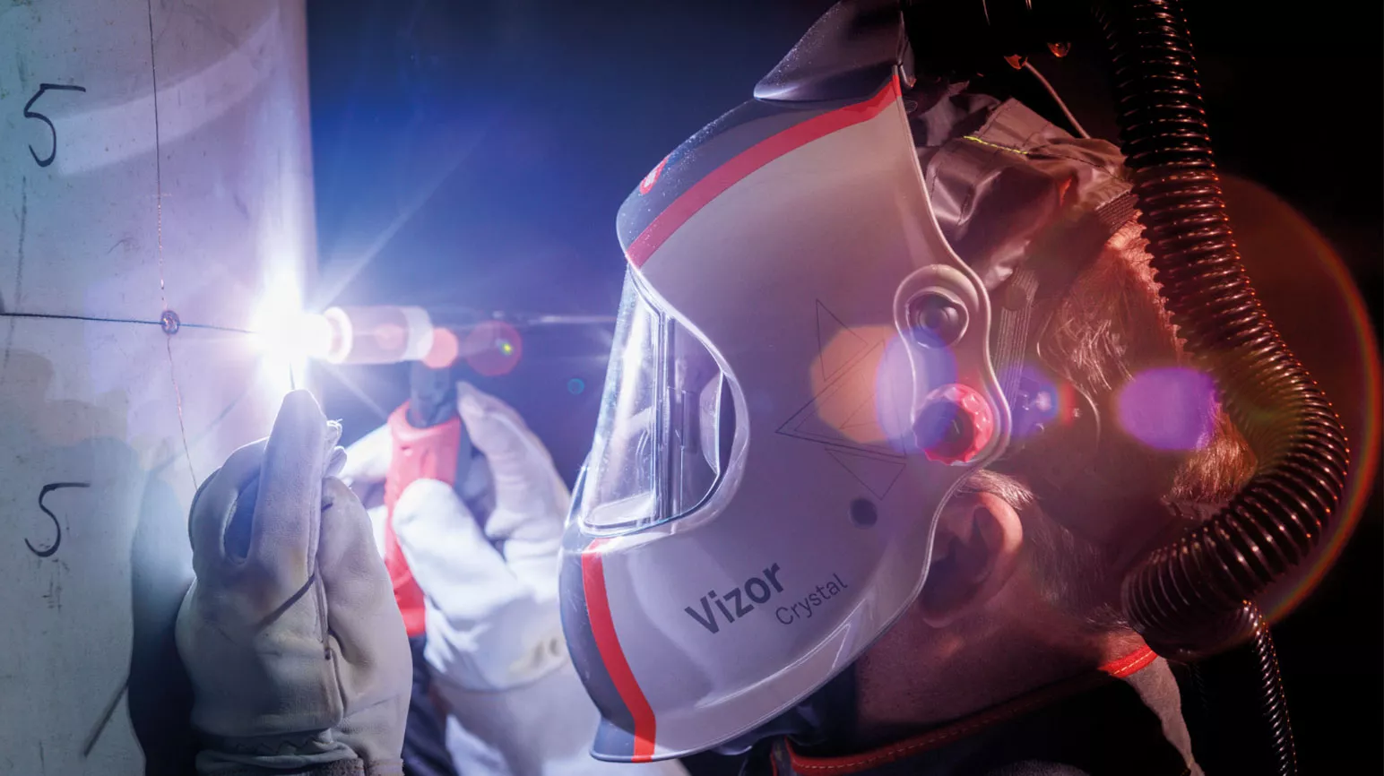

Aby zvárači predišli úrazom, mali by vždy nosiť vhodné kukly s UV filtrom. Certifikované zváračské ochranné steny sú dôležité aj na ochranu všetkých osôb v blízkosti zváracích prác. „Odporúčajú sa aj pravidelné prestávky a školenia,“ zdôrazňuje Dr. Diana Pöpplová.
Keďže zváracie kukly sú pre bezpečnosť zváračov nevyhnutnosťou, oplatí sa investovať napríklad do kvalitnej a spoľahlivej kukly od spoločnosti Fronius:
Fronius Vizor 4000 Professional: táto kukla poskytuje dokonalú ochranu a všetky zváracie práce sú vďaka nej bezpečnejšie, účinnejšie a pohodlnejšie.
Fronius Vizor Crystal: vďaka jedinečnej technológii proti oslneniu ponúka táto kukla krištáľovo čistý obraz a optimálnu ochranu.
