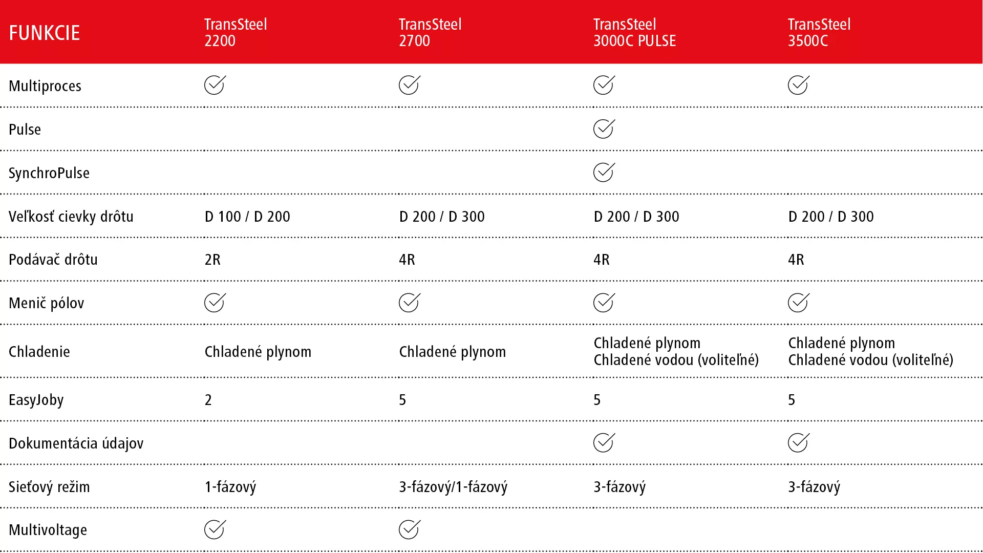

TransSteel Compact
Bez ohľadu na úlohu zvárania - MIG/MAG, TIG a elektródové zváranie iba s jedným prístrojom.
Multiprocesný typový rad zariadení TransSteel ponúka všetky tri zváracie procesy: MIG/MAG, TIG a zváranie obaľovanou elektródou na vysokej úrovni. Či už na stavenisku alebo v dielni, zvárač je vždy flexibilný a vybavený na rôzne spôsoby použitia.
Vyberte si z našej rozmanitej ponuky.
Zariadenie TransSteel 2200 je kompaktné riešenie 3 v 1. Je prvým jednofázovým inverterovým prúdovým zdrojom od spoločnosti Fronius, ktorý je okrem toho multiprocesný a v jednom zariadení tým spája zváranie obaľovanou elektródou, MIG/MAG a TIG. Zariadenie TransSteel 2200 sa vyznačuje inteligentným dizajnom, jednoduchou obsluhou, robustnosťou a vysokou spoľahlivosťou a s hmotnosťou iba 15,5 kg patrí k najľahším zariadeniam na trhu.
Detaily produktu
Sieťové napätie230V
Tolerancia sieťového napätia-20% / +15%
sieťová frekvencia50-60Hz
Zvárací prúd minimálny10 A
zvárací prúd maximálny230 A
Zvárací prúd / Doba zapnutia [10min/40°C]210A / 30% MAG, 180A / 35% MMA, 230A / 35% TIG
Zvárací prúd / Doba zapnutia [10min/40°C]170A / 60% MAG, 150A / 60% MMA, 200A / 60% TIG
Zvárací prúd / Doba zapnutia [10min/40°C]150A / 100% MAG, 130A / 100% MMA, 170A / 100% TIG
Rozsah pracovného napätia min.14,5 V
napätie chodu naprázdno90 V
krytieIP23
Rozmer / Dĺžka
560 mm
Rozmer / Šírka
215 mm
Rozmer / Výška
370 mm
hmotnosť15 kg

Viacprocesná séria TransSteel
Žiadne kompromisy. TransSteel multiproces.
Jedno zariadenie – všetky aplikácie ručného zvárania
Vďaka kombinácii zvárania MIG/MAG, TIG a elektródového zvárania v jedinom zariadení nie je potrebný nákup ďalších zváracích systémov. Pokiaľ ide o zvárací výkon jednotlivých zváracích procesov, nezistil sa žiaden rozdiel v porovnaní s jednoprocesnými zariadeniami.
118 charakteristík*
/ Oceľové, CrNi, AlMg, AlSi, jadrové, rutilové FCW, bázickéFCW drôty s vlastnou ochranou
/ Priemer drôtu 0,8 – 1,2 mm
/ Možnosť použitia ôsmich rôznych zmesí plynov
Len tri kroky a môžete zvárať
Intuitívna koncepcia obsluhy umožňuje zváračovi okamžité uvedenie do prevádzky – bez akýchkoľvek predchádzajúcich znalostí o zariadení. Všetky dôležité parametre sú viditeľné a nastaviteľné na prednej strane zariadenia. Aby bolo možné začať zvárať, musí byť zvolený aspoň plyn, priemer drôtu a hrúbka materiálu.
O 70 % nižšia potreba dodatočného opracovania, o 30 % rýchlejšie zváranie.
Pulzná funkcia zariadenia TransSteel 3000C umožňuje vyššie rýchlosti zvárania materiálu s väčšou hrúbkou. Vďaka pulznému oblúku sa tiež znižuje potreba dodatočného opracovania, pretože dochádza k menšej tvorbe rozstrekov pri zváraní.
* Maximálny počet charakteristík (TransSteel 3000 C Pulse) sa líši v závislosti od verzie.
