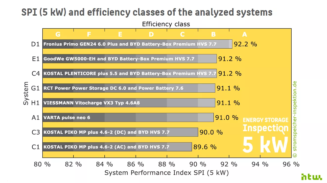

Med ett oslagbart systemprestandaindex på 92,2 % säkrade den nya Primo GEN24 6.0 Plus tillsammans med BYD Battery-Box Premium HVS 7.7 första platsen i kategorin 5 kWp.

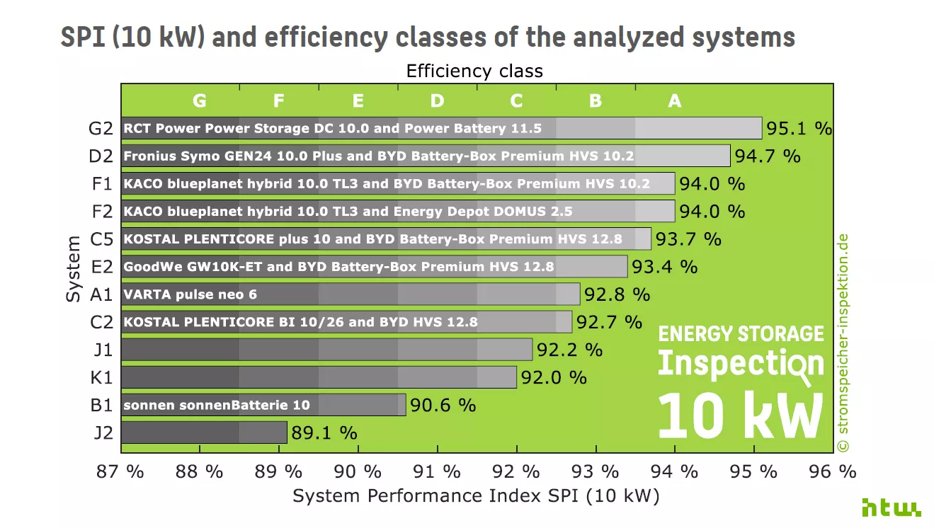

Samtidigt kunde Symo GEN24 10.0 Plus med BYD Battery-Box Premium HVS 10.2 förbättra sitt resultat från förra året med ett systemprestandaindex på 94,7 % (andra plats).

Två olika referensfall användes för utvärderingen. I det första fallet analyserades SPI (System Performance Index) för ett solcellssystem på 5 kWp med en årlig hushållsförbrukning på 5 010 kWh/a, medan det andra referensfallet kombinerade ett solcellssystem på 10 kWp med en värmepump (2 664 kWh/a), en elbil (1 690 kWh/a) och en årlig hushållsförbrukning på 5 010 kWh/a.

SL: Med GEN24 Plus-serien var vi den enda tillverkaren som uppnådde energieffektivitetsklass "A" i båda referensfallen. Med värden på 94,7 % och 92,2 % kunde 3-fasiga Symo GEN24 Plus och 1-fasiga Primo GEN24 Plus uppnå mycket höga värden.
