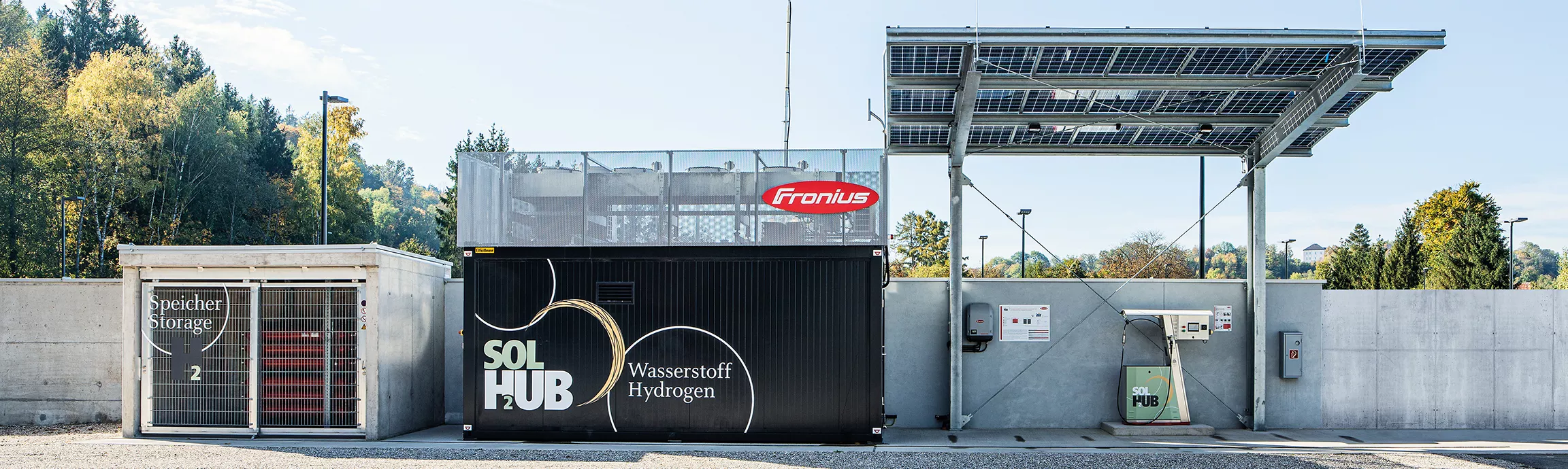

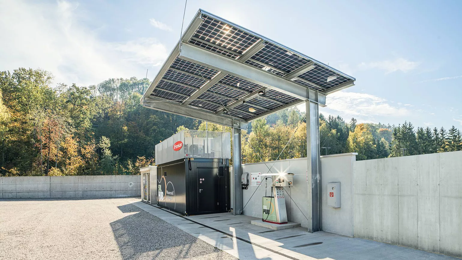

Fronius Solhub, güneş enerjisi hidrojeninin üretimi, depolanması, dağıtımı ve yeniden dönüştürülmesi için sistem çözümüdür. Bu yenilikçi sistemle diğer şeylerin yanı sıra belediyeler, ticari ve endüstriyel şirketlere sürdürülebilir bir mobilite ve enerji çözümü olanakları sağlıyoruz.
Tek bir kaynaktan eksiksiz çözüm
Her bir sistem, bireysel ihtiyaçlara göre planlanır ve inşa edilir, ayrıca buna göre bakımı ve servisi yapılır. 30 fit
(9,14 m) konteynerler gerektiği gibi ölçeklenebilir ve çoğaltılabilir.

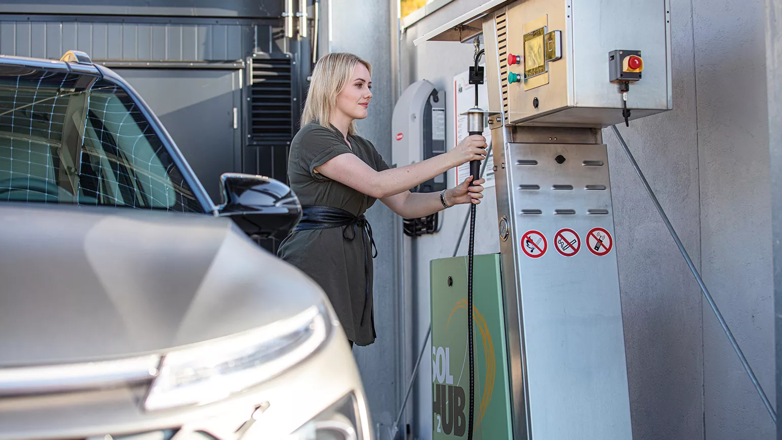

Araçların yakıt ikmali
Yakıt hücreli araçlar hidrojeni elektriğe ve ısıya dönüştürür ve böylece bir elektrik motorunu çalıştırır. Tek emisyon su buharıdır.

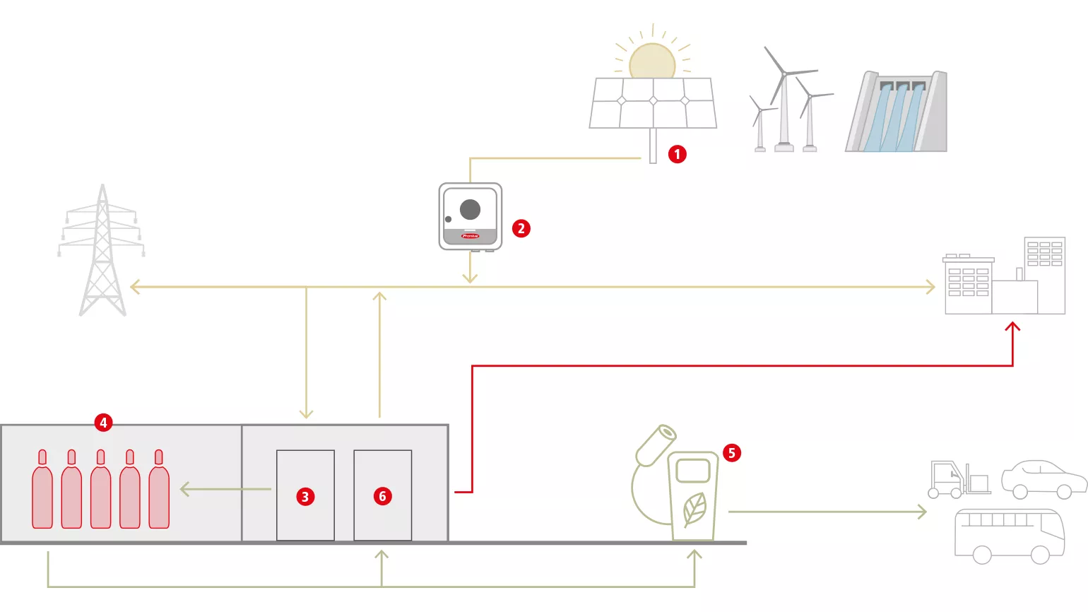

Fronius Solhub bu şekilde çalışır
Elektroliz kullanılarak güneş enerjisi ve sudan yeşil hidrojen üretilir. Bu depolanır ve H2 araçlarına yakıt ikmali için kullanılabilir. Hidrojen mevsimsel olarak depolanabilir. Gerekirse bir yakıt hücresi vasıtasıyla tekrar elektrik ve ısıya dönüştürülür.
Güneş enerjisinden yeşil hidrojen: Üretim, yakıt ikmali, depolama ve yeniden dönüştürme
Elektrik enerjisi
Hidrojen
Termik enerji*
* Isının kullanılan suyu
yani düşük sıcaklıklı ısıtma için de kullanılması
1.   Solar paneller, rüzgâr enerjisi, hidroelektrik
2.   Fronius inverter
3.   Elektrolizör
4.   H2-Deposu
5.   Gaz pompası
6.   Yakıt hücresi

Merkezi olmayan bir merkez olarak Fronius Solhub, güneş enerjisinden yeşil hidrojen üretir. Bu yolla, elektrik, mobilite ve ısıtma sektörlerinin yenilikçi bir şekilde birleştirilmesini sağlanır. Bu, küresel enerji talebinin %100 yenilenebilir kaynaklardan karşılandığı bir gelecek olan "24 saat güneş" vizyonumuzu gerçekleştirme yolunda önemli bir adımdır.
