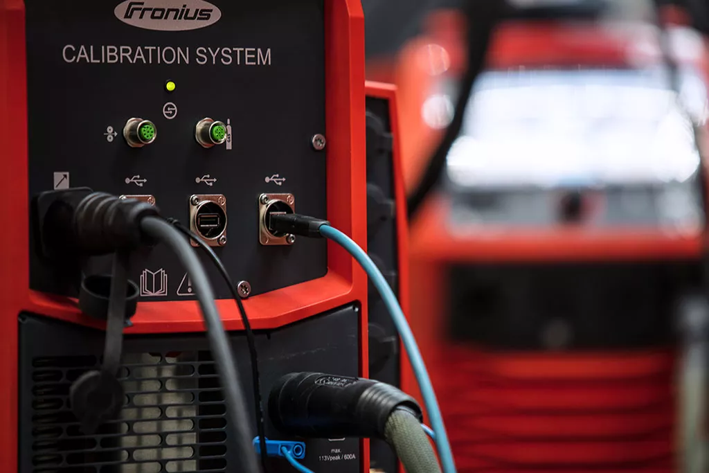

Гарантія якості відповідно до EN/IEC 60974-14 безпосередньо від виробника
У Fronius найвищим пріоритетом є якість продуктів, які отримують замовники. Щоб підтримувати цей високий рівень якості протягом тривалого часу, для джерел струму необхідно виконувати калібрування. Для компаній, що займаються розробкою зварювальних технологій, надзвичайно важливо, щоб пристрої давали еквівалентні й узгоджені результати протягом усього терміну служби. Тому у Fronius рекомендують дотримуватися річного інтервалу калібрування. Калібрування здійснюється відповідно до останніх нормативних вимог як для систем електродугового зварювання, так і для DeltaSpot.

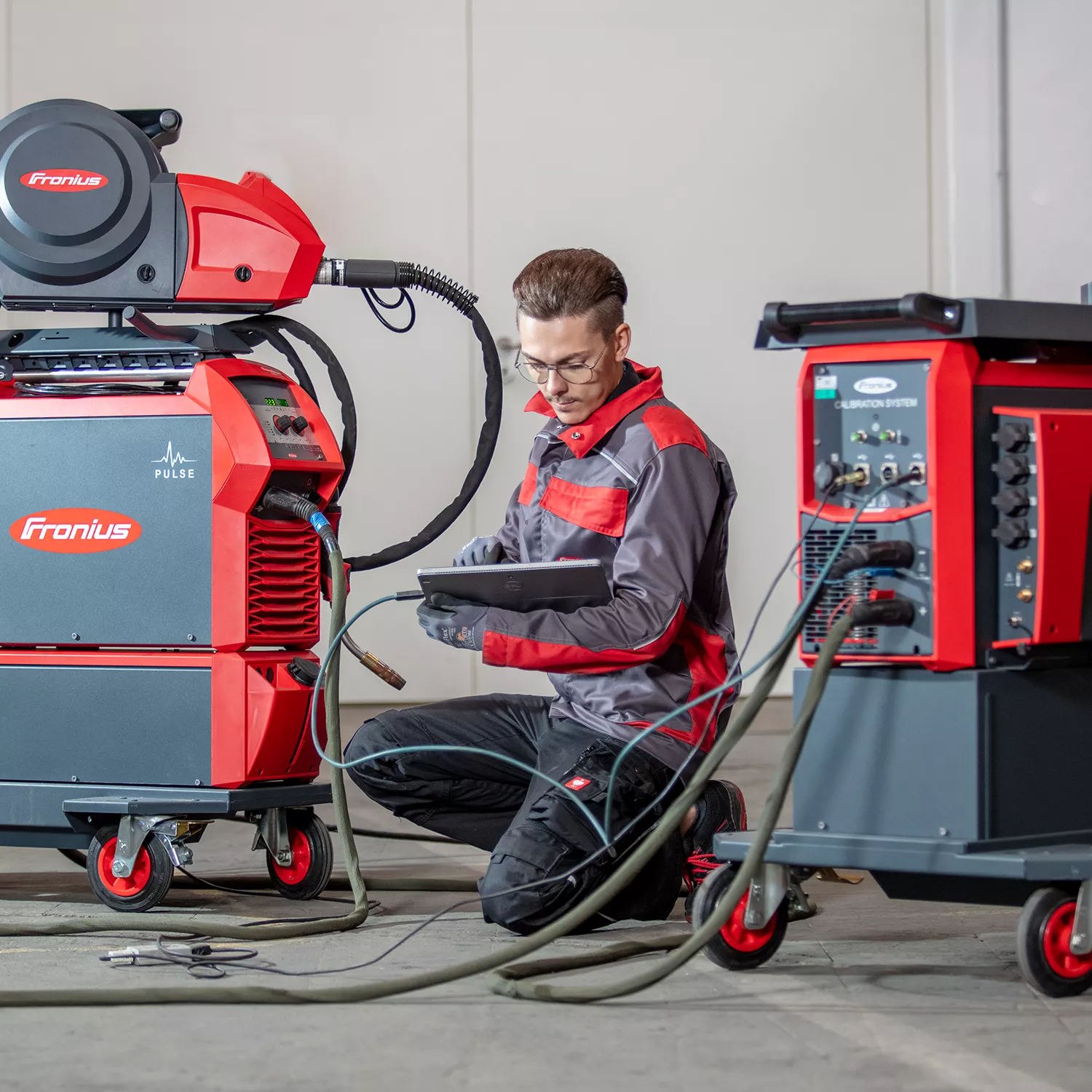

  • Ретельна перевірка системи
    • Вимірювання напруги, сили струму та швидкості подавання дроту
    • Аналіз результатів відповідно до дотримання допусків
    • Повторне калібрування системи — параметри зварювання ретельно налаштовуються
  • Дотримання
    • Стандарти забезпечення якості серії ISO 9000-ff
    • Закон про відповідальність за якість продукції, що випускається
    • EN/IEC 60974-14 (перевірка обладнання для електродугового зварювання)
  • Випускається сертифікат калібрування й запис про тестування, включно з результатами вимірювання
  • Після завершення калібрування до обладнання прикріплюється відповідний стікер
На замовлення техніки Fronius також готові провести калібрування зварювальних систем інших виробників.
