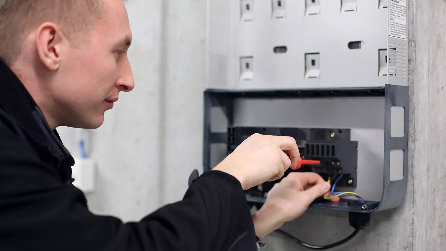

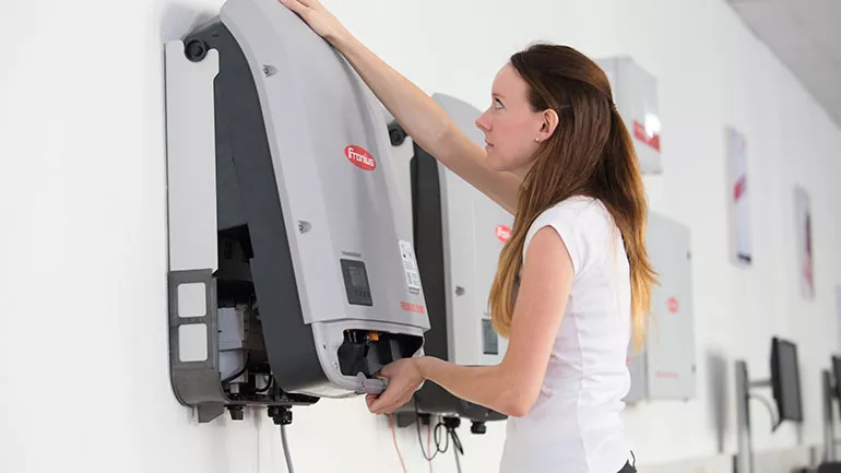

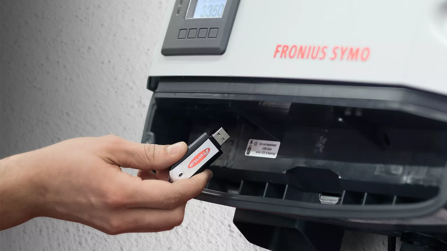

Die Installation eines Fronius SnapINverters ist denkbar einfach. Die gesamte DC- und AC-Verkabelung erfolgt im integrierten Anschlussbereich der Wandhalterung. Der kompakte, leichte Wechselrichter wird einfach in die Wandhalterung eingehängt und eingerastet. Der gesamte Installationsvorgang erfordert kein Spezialwerkzeug.
Bitte beachten Sie die seitlich unter den Klemmen angegebenen maximalen Drehmomente.

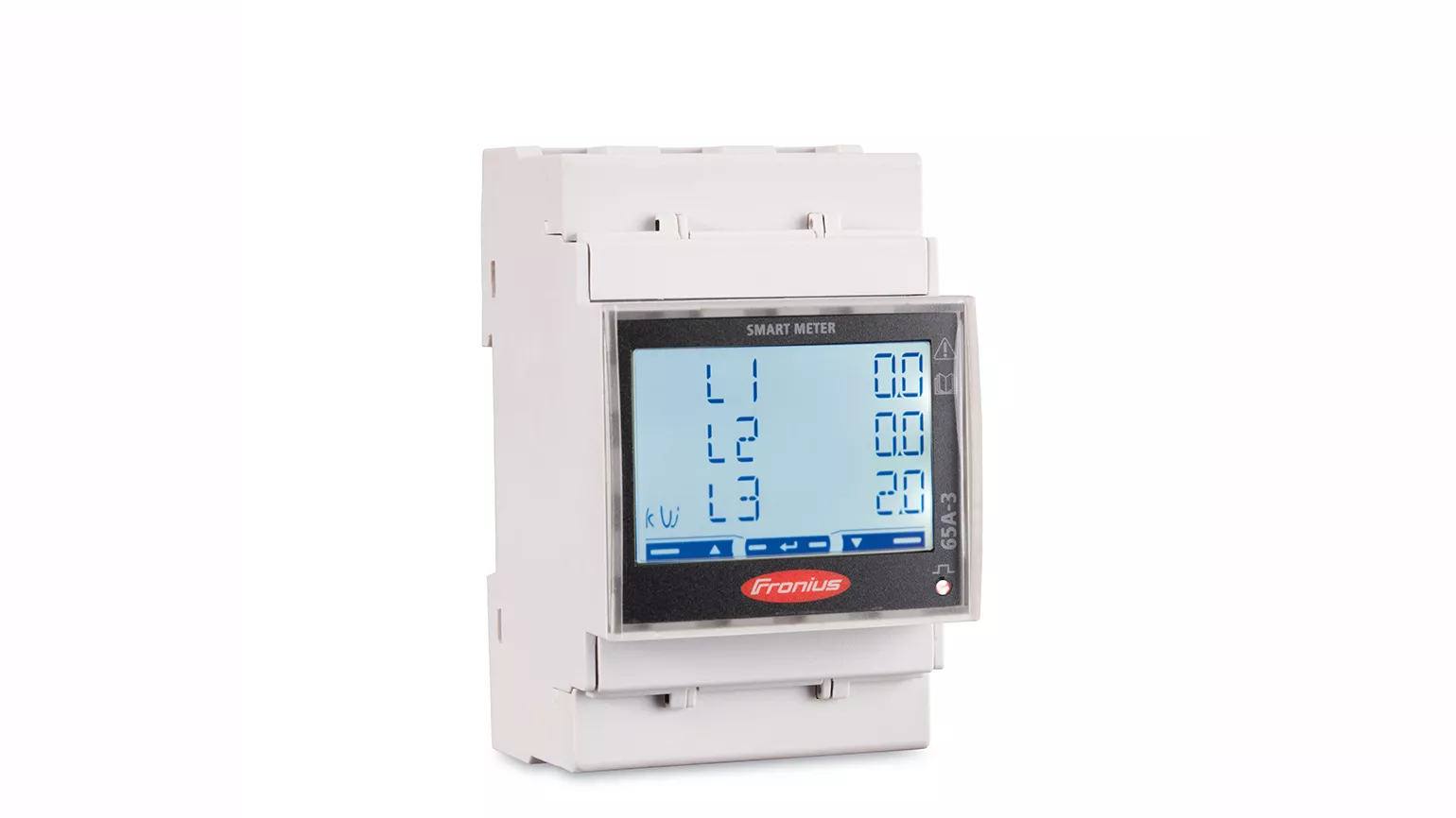

Fronius Smart Meter
Mit dem Fronius Smart Meter wird der Leistungsfluss in einer Anlage auf Fronius Solar.web visualisiert. Dabei wird sowohl der direkte Verbrauch des produzierten PV-Stroms als auch die überschüssige Energiemenge dargestellt. Dies ermöglicht intelligente Energiemanagement-Lösungen zur Verbesserung des Eigenverbrauchs.
Wir empfehlen, den Fronius Smart Meter am Netzeinspeisepunkt zu installieren, wo er die ein- und ausgehende Leistung der gesamten Anlage misst.
Der Fronius Smart Meter wird bei der Installation von den Fronius Speicherlösungen, dem Fronius Ohmpilot oder dem Fronius Wattpilot benötigt. Er wird auch für die Einrichtung einer dynamischen Leistungsreduzierung benötigt, falls eine Einspeisebegrenzung durch den Netzbetreiber gefordert wird.
ENERGY PROFILING
Mit dem Fronius Energy Profiling ist es möglich, Verbraucher und Erzeuger mit mehr als einem Zähler zu messen: Neben dem primären Fronius Smart Meter können weitere sekundäre Fronius Smart Meter angeschlossen werden. Die Anzahl der zusätzlichen Zähler, die angeschlossen werden können, hängt davon ab, wie viele Geräte bereits an der Modbus-Schnittstelle angeschlossen sind. Eine detaillierte Erklärung finden Sie in den rechts verlinkten Handbüchern.
Bitte beachten Sie: Alle Fronius Smart Meter, unabhängig von Version oder Alter, können in einem System für das Energy Profiling kombiniert werden.

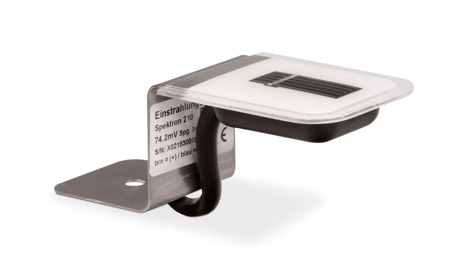

Mit der Fronius Sensor Card / Box können bis zu sechs Sensoren zur Messung von Einstrahlung, Umgebungstemperatur, Modultemperatur, Windgeschwindigkeit, etc. in das Fronius Systemüberwachungspaket integriert werden. Durch die Messung der Einstrahlung und der Modultemperatur können Sie Anomalien in der Systemleistung schnell erkennen und die Leistung auf einem konstant hohen Niveau halten. Sie haben die Wahl zwischen einer Box und einer Karte.
