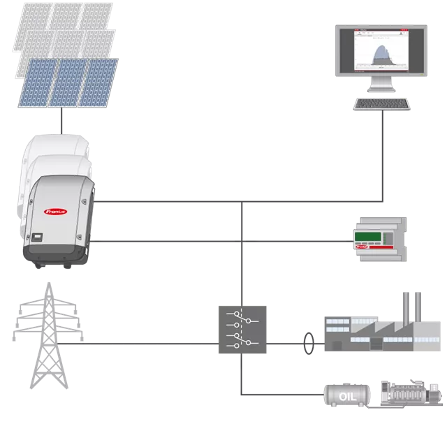

So funktioniert eine Solar-Diesel-Hybridanlage
Photovoltaik-Module Module können auf großen Dach- oder Freiflächen montiert werden und erzeugen bei Sonneneinstrahlung Solarstrom. Dieser muss vor der Verwendung von Gleichstrom in Wechselstrom umgewandelt werden. Dafür ist der Wechselrichter zuständig.
1
Wechselrichter Der Wechselrichter ist die Schaltzentrale jeder Photovoltaik-Anlage. Er wandelt den erzeugten Gleichstrom in Wechselstrom um, und stellt dem geschlossenen Netz (MicroGrid) so viel Solarstrom wie möglich zur Verfügung.
2
PV-System Controller Der Fronius PV-System Controller misst alle Energieflüsse im PV-Diesel-System und steuert die Photovoltaik-Leistung auf optimale Weise.
3
Dieselgenerator Der Dieselgenerator ist die primäre Energiequelle bei Solar-Diesel-Hybridsystemen. Desto mehr Solarstrom ergänzt werden kann, desto geringer sind die Treibstoffkosten.
4
Verbraucher Die Verbraucher werden durch die Kombination aus Dieselgenerator und Photovoltaik-Anlage mit einem Mix aus Solarenergie und fossiler Energie versorgt.
5
Stromsensoren Die Stromsensoren werden an den PV-System Controller angeschlossen und messen die Leistung im System.
6
Backup Rückmeldekontakt Der Rückmeldekontakt (Netzversorgung) ermöglicht den Betrieb der Photovoltaik-Anlage - optimal auf etwaige Netzeinspeisung oder Generator-Paralleltermin abgestimmt.
7
Netz Eine Verbindung zum Stromnetz kann – zumindest vorübergehend – verfügbar sein.
8
1
Photovoltaik-Module
2
Wechselrichter
3
4
Dieselgenerator
5
Verbraucher
6
Stromsensoren
7
8
Netz
