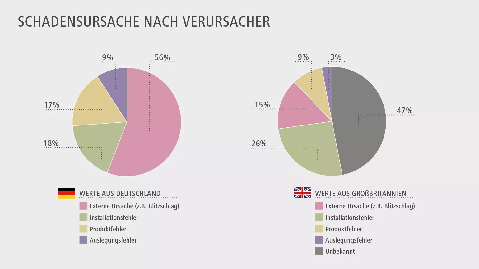

Zahlreiche Studien bekannter Institutionen wie dem deutschen TÜV Rheinland, dem Fraunhofer Institut für Solarelektronik und dem britischen BRE National Solar Centre haben es bereits in umfassenden Untersuchungen belegt: Photovoltaik-Systeme sind äusserst sicher. So zeigt sich in einer Analyse aus dem Jahr 2015 vom TÜV Rheinland, dass bis 2013 gerade einmal 0,016% der bis dahin 1,3 Millionen installierten Systeme einen Hitze- oder Feuerschaden aufwiesen. Beim britischen BRE National Solar Centre geht man noch weiter: bis 2017 wurden in Grossbritannien über 1 Millionen PV-Systeme installiert. In weniger als 0,006% der Anlagen konnte ein Hitze- oder Feuerschaden mit dem Verursacher PV deklariert werden.
Die Sicherheit von PV-Systemen steigt weiter
Vergleicht man diese beiden Studien ist klar ersichtlich, dass PV-Systeme immer sicherer werden. Zu berücksichtigen ist auch, dass es sich bei den aufgezeigten Schadensfällen nicht zwangsläufig um einen Brand handeln muss. Zu Hitzeschäden zählen beispielsweise auch Verfärbungen oder Verformungen von Anlagenkomponenten aufgrund hoher Hitzeentwicklung. Bis dato kam es zu noch keinem einzigen Fall in Deutschland, wo eine Einsatzkraft bei der Brandbekämpfung nachweislich aufgrund einer PV-Anlage verletzt wurde.
Externe Einflüsse und Installationsfehler als Hauptursache von Bränden
Beiden Studien ist gemein, dass sie in über 70% der Fälle, wo es zu einem Hitze- oder Feuerschaden kam, externe Einflüsse oder Installationsfehler als die Hauptursache von Bränden bestätigen. Fehlerhafte Komponenten des PV-Systems wurden in nur 17% (TÜV Rheinland) bzw. 9% (BRE National Solar Centre) der Fälle als Schadensursache diagnostiziert.
Mangelhafte Steckverbindungen können zu Lichtbögen führen
Wird die Installation eines PV-Systems nicht sachgemäß durchgeführt, können Lichtbögen entstehen. In beiden Studien wurde die Verwendung von DC-Steckverbindern unterschiedlicher Hersteller als Hauptursache für Lichtbögen identifiziert. Daher müssen die Installateure dringend daraufachten, immer Stecker eines Herstellers zu verwenden, ansonsten ist die Entstehung eines Lichtbogens und folglich eines Hitze – oder Feuerschadens denkbar. Desto mehr Kontaktstellen auf einem Dach auffindbar sind, desto größer ist die Wahrscheinlichkeit der Entstehung eines Lichtbogens und die Gefahr eines Brandes kann steigen.
