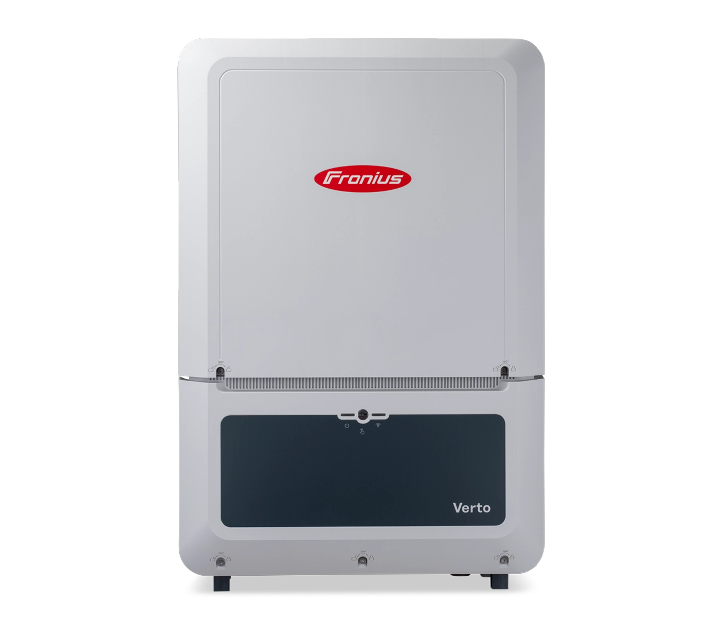

Der flexible Wechselrichter für jedes Dach
Der Fronius Verto wurde für Kleingewerbe, Landwirtschaft und Mehrfamilienhäuser konzipiert und designt. Mit seinem Multi-MPPT-Konzept mit vier stromstarken MPPTs (28 A pro String und MPPT), einem breiten Eingangsspannungsbereich und innovativem Verschattungsmanagement sorgt er für höchste Erträge. Egal ob eine neue PV-Anlage errichtet oder eine bestehende erweitert werden soll – mit dem Fronius Verto sind auch komplizierte Anlagendesigns mit unterschiedlichen Modulausrichtungen oder -neigungen kein Problem.

Dank SuperFlex Design mit Multi-MPPT-Konzept und einem breiten Eingangsspannungsbereich sind für den Fronius Verto selbst komplexe Anlagendesigns kein Problem. Auch bei der Montage bietet der neue Wechselrichter maximale Flexibilität. Er kann sowohl hängend als auch flach liegend platziert werden. Bei der Auswahl der Module stehen Ihnen zahlreiche Möglichkeiten offen. Dank vier stromstarker MPPTs – 28 A pro String und MPPT – können auch Hochstrommodule problemlos eingesetzt werden.

Der Fronius Verto bietet Installateuren mit seinem geräumigen und gut geschützten Anschlussbereich viel Platz, um rasch und angenehm arbeiten zu können. Sein Gehäuse ist mit einem großen AC-Anschlussbereich, MC4-Steckern und Wandhalterung für eine besonders einfache Installation ausgelegt. Mit einem 4 bis 35 mm2 Klemmbereich können je nach Bedarf die verschiedensten Kabeltypen verwendet werden.

Technische Daten  Fronius Verto
Leistungsklassen  25, 27, 30 und 33,3 kW
MPP-Tracker  4
MPPT-Spannungsbereich 150 - 870 V
Max. DC-Spannung 1.000 V
Kühlsystem  Active Cooling
Schutzart  IP 66
Montageart Innen- und Außenmontage
