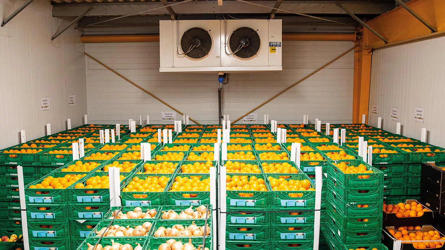

Der grösste Stromverbraucher des Biohandels ist das Kühlsystem der Lagerhalle. Mit der PV-Aufdach-Anlage ist es jedoch möglich, 40% des Bedarfs mit Solarenergie zu decken. „Das PV-System ist für uns ideal. Wir benötigen besonders viel Strom für die Kühlung dann, wenn die Sonne scheint. Es ist also nur logisch, die Energie für die eigenen Verbraucher zu nutzen“, findet Geschäftsführer Gerhard Pichler. „Die Investitionskosten für das System werden sich in 5-6 Jahren amortisieren“.
