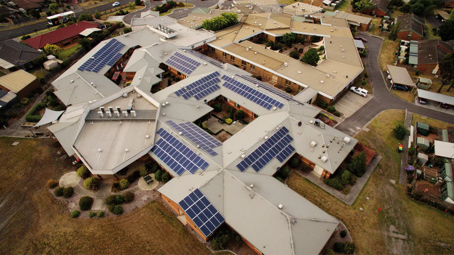

Anlagengrösse
99,84 kWp
Anlagenart
Aufdachanlage
Modultyp
384 x REC260W
Wechselrichter
5 Fronius Symo 20.0-3-M
Inbetriebnahme
Juli 2015
Jährlicher Ertrag
ca. 110 MWh
Besonderheit
Flexibles Design erlaubt Installation von mehreren Wechselrichtern an verschiedenen Standpunkten der Wohnanlage
WEITERE INFORMATIONEN
Latrobe Valley Village ist eine gemeinnützige Non-Profit-Organisation, die Wohnmöglichkeiten für Senioren anbietet. Mit einer gewaltigen Stromrechnung von ca. $25.000 pro Quartal ist dieses 100 kW-System mit einer Amortisationszeit von 4 - 4,5 Jahren eine lohnende Investition.
Für Aaron Wilson, Geschäftsführer von Latrobe Valley Village, war vor allem der Kundendienst ein entscheidender Aspekt für die Wahl des Fronius Service Partners Gippsland Solar: „Ich glaube fest an die Unterstützung regionaler Unternehmen, und falls es Probleme gibt, ist sofort jemand da.“
Für Andy McCarthy, Geschäftsführer von Gippsland Solar, ist vor allem die Systemflexibilität des Fronius Symo der Schlüssel zum Erfolg der Anlage. „Die Installation erstreckt sich über neun verschiedene Dächer. Der Fronius Symo 20 mit multiplen Trackern für jeden einzelnen Wechselrichter bedeutet für uns die optimale Nutzung des Dachraumes und sichert so die bestmögliche Leistung für den Kunden. Wir können die Anlagenleistung der letzten zwölf Monate jederzeit checken und somit sofortigen, proaktiven Service anbieten, falls die Anlage Aufmerksamkeit benötigt. Der Kunde bekommt ebenfalls einen Login und wird alarmiert, falls es Probleme mit der Anlage gibt."
