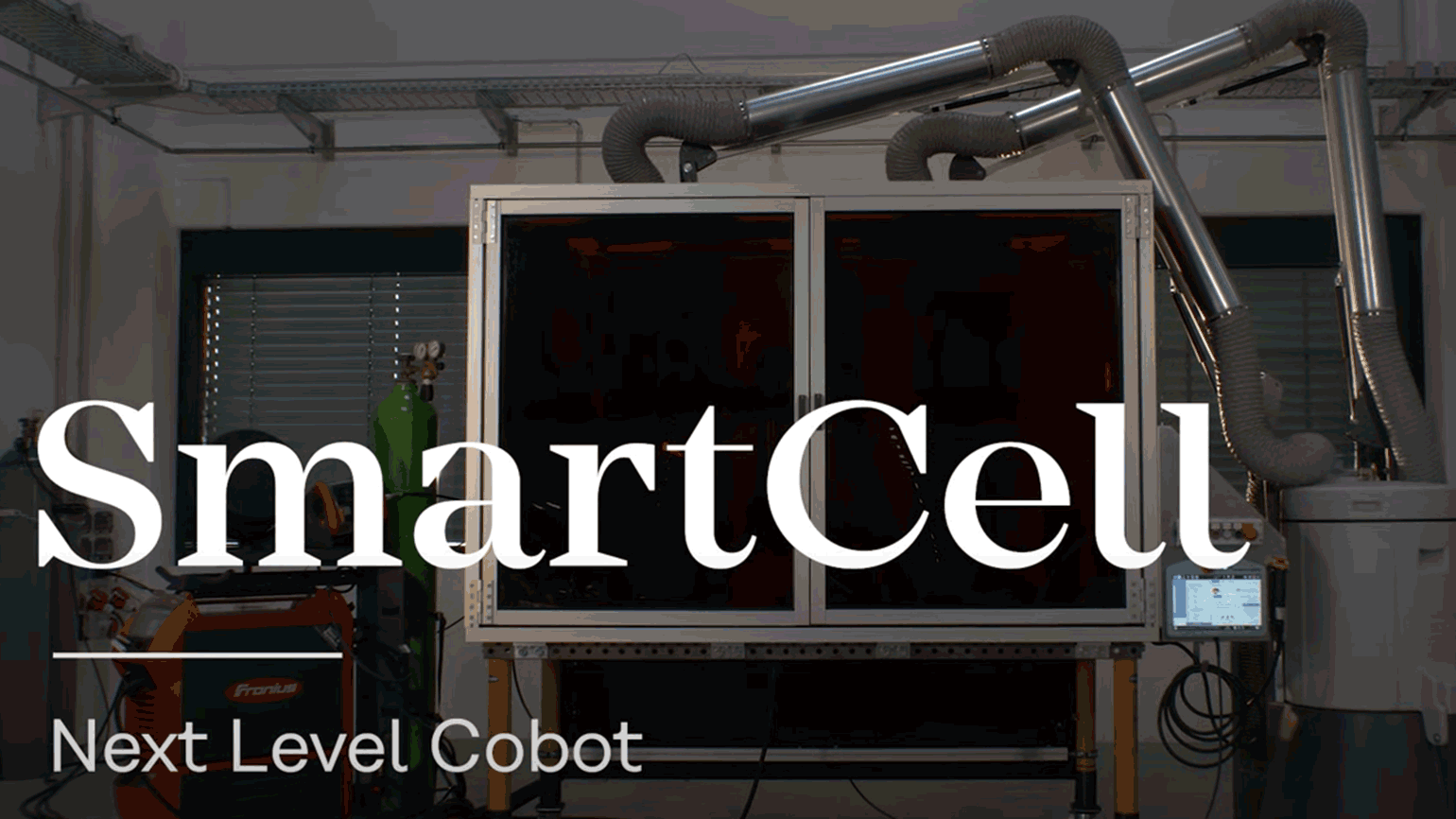

Seit über einem Jahr hat die umetec GmbH aus Eberswalde eine Fronius SmartCell im Einsatz. Das mittelständische Stahl- und Metallbauunternehmen plant und fertigt individuelle Komponenten und Spezialbauteile aus Metall, Stahl und Aluminium für die Windkraft- und Solarindustrie, Mobilitäts- und Logistikunternehmen sowie die Automobil- und Fahrzeugbranche. Die Zeitersparnis mit der SmartCell liegt bei über 60 % und lässt sich deutlich belegen. Im Vergleich zum manuellen Schweißen benötigt die SmartCell für bestimmte Bauteile statt 45 nur noch 13 Minuten. Nicht nur der schnellere Schweißvorgang, sondern auch die intuitive Bedienung der SmartCell hat die umetec GmbH überzeugt. Erfahren Sie, welche Vorteile der Einsatz der SmartCell bei der umetec GmbH bringt und warum sich die Investition ins automatisierte Schweißen lohnt.
SYSTEMKOMPONENTEN
  • Universal Robot UR5 e-Series oder UR10 e-Series
  • Fronius Roboterschweißequipment
  • Systemschweißtisch
  • fsk industries Cobot-Schweißzellen-Konzept

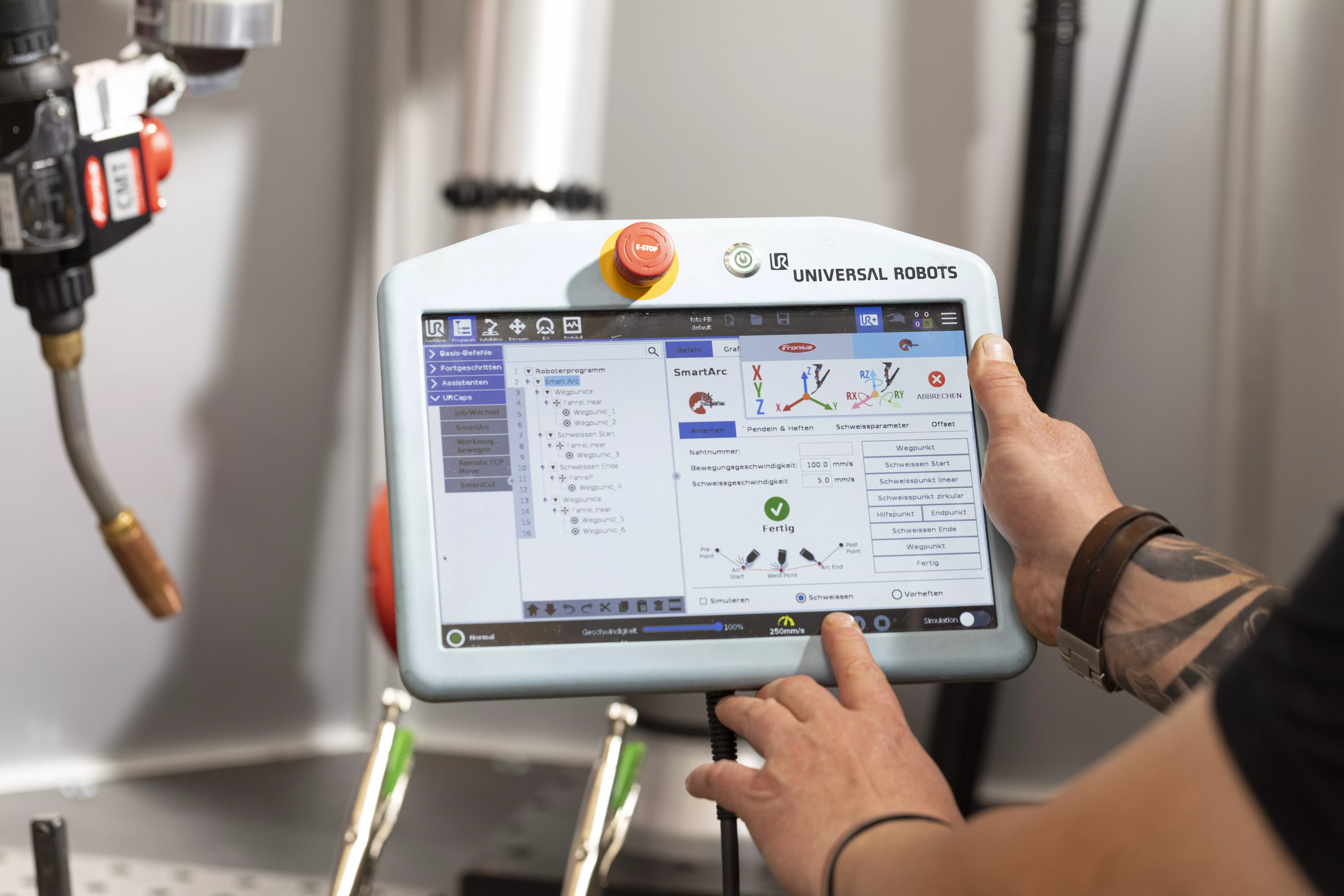

Mit SmartArc erstellen Sie auch ohne Programmierkenntnisse komplexe Schweißprozesse. Führen Sie den Roboterarm einfach manuell durch die festzulegende Bewegung. Die Software speichert die elementaren Punkte. Einmal geschriebene Programme können immer wieder ausgeführt werden - für eine reproduzierbar hohe Schweißqualität.

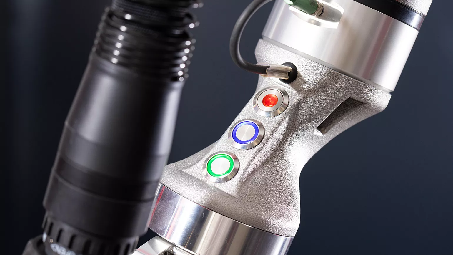

Der SAEP-Handgriff ist das zentrale Steuerungselement. Mit ihm steuern und bedienen Sie den Cobot komfortabel. Vorheften funktioniert ganz einfach per Knopfdruck.

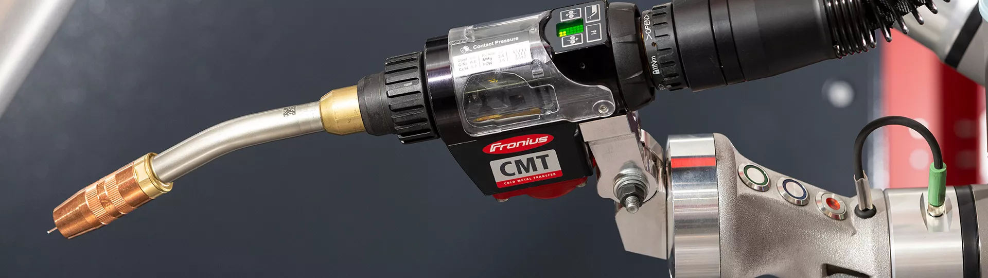

CMT Torch
Drive-Varianten

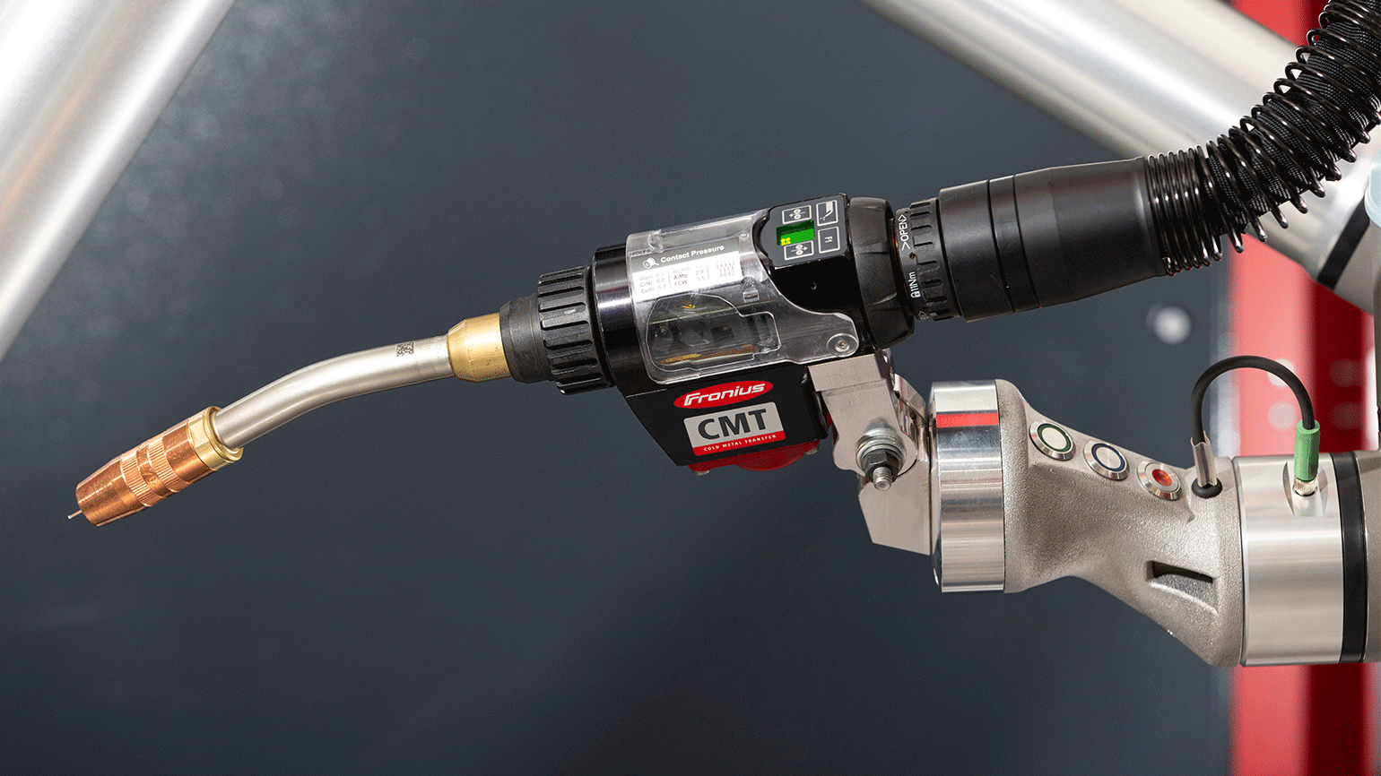

Die SmartArc Drive-Funktionen aktivieren Sie per Knopfdruck. Ein zusätzlicher Bewegungsassistent unterstützt das kraftgeführte Bewegen linear im LinDrive sowie die Brennerorientierung im RotDrive. Zudem ist das einstellbare Pendeln von linearen und zirkularen Schweißnähten möglich.

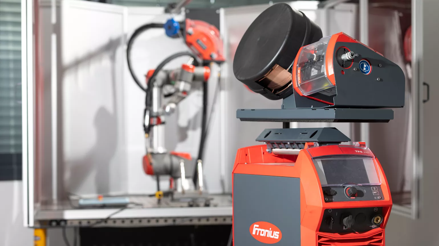

Die SmartCell ist mit einer Fronius-Schweißstromquelle für Roboteranwendungen ausgestattet. Das sorgt für beste Qualität, maximale Sicherheit und höchste Effizienz beim Schweißen.

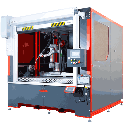

SmartCell Starter-Paket
Das SmartCell Starter-Paket ist, wie die anderen Produktvarianten auch, mit einem kollaborativen Roboter der Marke Universal Robots ausgerüstet. Im Vergleich zu den bereits verfügbaren Ausstattungspaketen bietet dieser einen etwas geringeren Funktionsumfang, ist dafür aber auch deutlich preiswerter.
Damit ist das Starter-Paket vor allem für Anwender interessant, die neu in das Thema Cobot Welding einsteigen und nach einer wirtschaftlichen Möglichkeit suchen, Schweißprozesse zu automatisieren. Die SmartCell besteht aus einem Schweißtisch mit Schutzeinhausung und Schweißrauchabsaugung. Hochwertige Komponenten sorgen für maximale Sicherheit – das belegt auch die CE-Zertifizierung der Roboter-Schweißzelle. Als Stromquelle kommt das einfach zu bedienende Schweißsystem TransSteel 3000 C Pulse von Fronius zum Einsatz.
