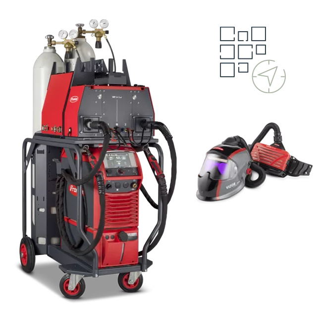

TPS/i – MIG/MAG-Schweißgerät Zukunftssichere Lösung: Schweißen mit der TPS/i
Mit der TPS/i heute gerüstet für die Herausforderungen von morgen
Die TPS/i gehört zu den modernsten Schweißgeräten und erfüllt mit ihrer enormen Leistungsfähigkeit bis zu 600 A höchste Ansprüche für Stahl-, Edelstahl- und Aluminiumanwendungen.
Die intelligente Ausrüstung, der modulare Aufbau und die Vielzahl an Erweiterungsmöglichkeiten des Schweißsystems sorgen für die nötige Flexibilität und Effizienz.
Mit der TPS/i haben Sie schon heute die richtige Lösung für die Herausforderungen von morgen zur Hand, um Ihr Schweißpotential zu entfesseln.

Für die Zukunft gerüstet - maximale Modularität mit der TPS/i Die TPS/i eignet sich dank ihres modularen Designs und der einfachen Erweiterbarkeit des Systems für ganz unterschiedliche manuelle Anwendungen.
Fahrwagen & Zubehör TU CAR 4 PRO
1
MIG/ MAG Brenner für manuelle Schweißanwendungen
Schlauchpaketlängen mit bis zu 16 Metern sowie Brennerkörper in unterschiedlichen Längen und Winkeln erleichtern den Arbeitsalltag, wodurch die nötige Flexibilität des Schweißers gewährleistet ist.
Mehr zu MIG/MAG-Brenner
2
WF 25i Dual Wire Feeder
Drahtwechsel mit nur einem Tastendruck. Der Dual Wire Feeder WF25i Dual als Erweiterung für die Geräteserie TPS/i.
Mehr zum Dual Wire Feeder
3

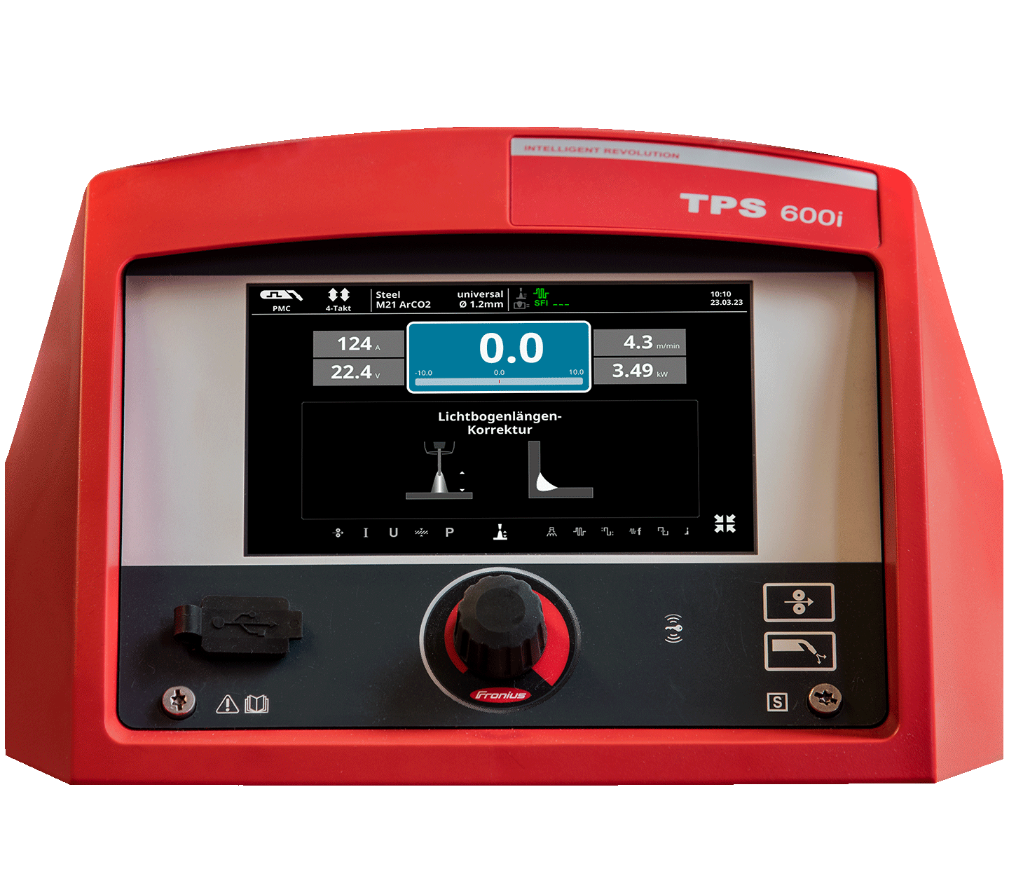

Parameter einstellen: Intuitiv. Sicher. Selbsterklärend
  • Personalisierbar
    alle benötigten Parameter direkt abrufbar
  • Auf einen Blick
    alle Arbeitsparameter auf 1. Menüebene erreichbar
  • 5 Easy Jobs und mehr sofort abrufbar
    immer wiederkehrende Schweißaufgaben schnell und einfach einstellen
  • Nur 2 Klicks
    schneller Wechsel zwischen den Charakteristiken/Prozessparameter
  • Draht einfädeln
    so einfach wie noch nie
  • 7“-Farbdisplay
    mit Klartextanzeige und Touchscreen
  • Unempfindlich
    problemlos mit Schweißhandschuhen bedienbar
  • Sprachen
    über 30 Sprachen für Bedienung auswählbar
Einfache Bedienung: Alles auf einen Blick Die Bedienung erfolgt mittels zentralem Dreh-Drückknopf oder über den Touchscreen. Grafische Anleitungen und dynamische Visualisierungen bei Parameteränderungen unterstützen den Anwender direkt.
Statusanzeige und Quick-Change
Schneller Wechsel zwischen Charakteristiken, Prozessen und Funktionen.
1
Hauptparameter
Alle wichtigen Einstellungen auf einen Blick abrufbar.
2
Touchscreen
Animierte Parameterdarstellung wie zum Beispiel Lichtbogenlängen oder die Pulskorrektur. Das 7“ Farbdisplay ist auch mit Schweißhandschuhen problemlos bedienbar.
3
Personalisierbarer Vollbildmodus mit Easy Jobs bei Bedarf
Übersichtlicher Display: immer wiederkehrende Schweißaufgaben schnell und einfach einstellbar.
4
Dreh-Drückknopf Für schnelle Bedienung.
5
NFC-Feld z.B. für User Management und zum Sperren/Entsperren der Stromquelle mittels NFC-Karte oder Keyfob.
6
Taste für die Drahteinfädelung Ein Tastendruck genügt: Sie können den Schweißdraht entweder am Vorschub, am Schweißgerät oder am Brennertaster durch das Schlauchpaket und den Brenner führen – ohne Öffnen der Drahtvorschubrollen. Der Vorschub stoppt die Drahtförderung beim Berühren des Werkstücks automatisch.
7
Gasprüfen
Nach längeren Standzeiten kann durch Drücken der Gasprüftaste das Schlauchpaket mit Schutzgas gespült werden. Somit ist der Gasschutz bereits beim Zünden des Lichtbogens gegeben.
8
