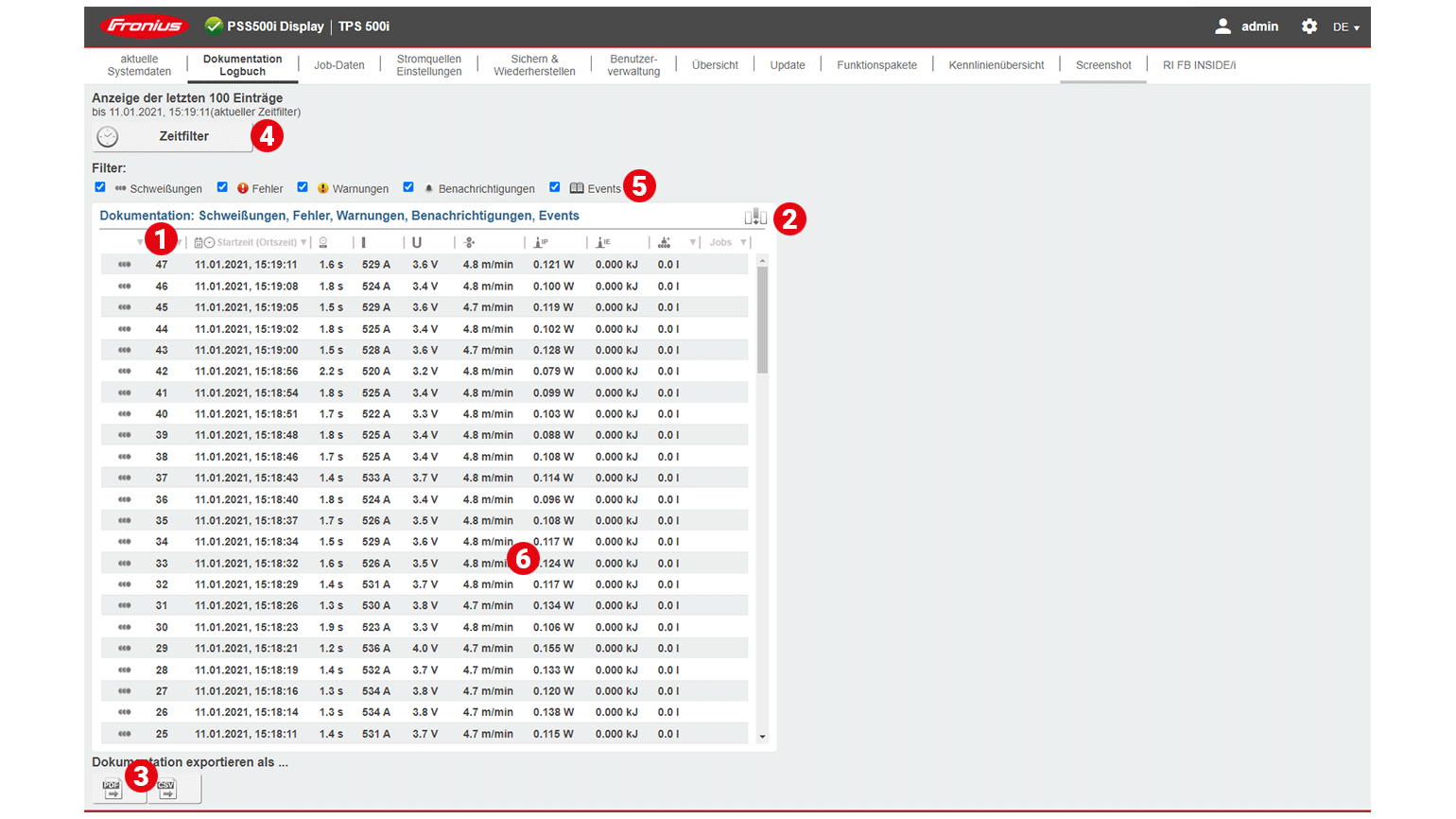

Funktionen

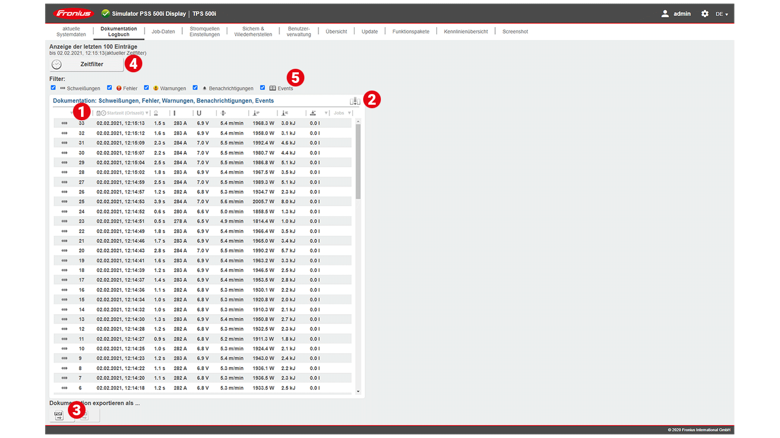

Datendokumentation
  1. Mittelwerte zu jeder Schweißnaht werden erfasst: Zeit, Dauer, Strom, Spannung, Drahtvorschub, Leistung.
  2. Spalten hinzufügen
  3. PDF Export
  4. Eingrenzen der Ergebnisse mittels Zeitfilter
  5. Filter für Schweißungen, Fehler und Events
Screenshot vergrößern

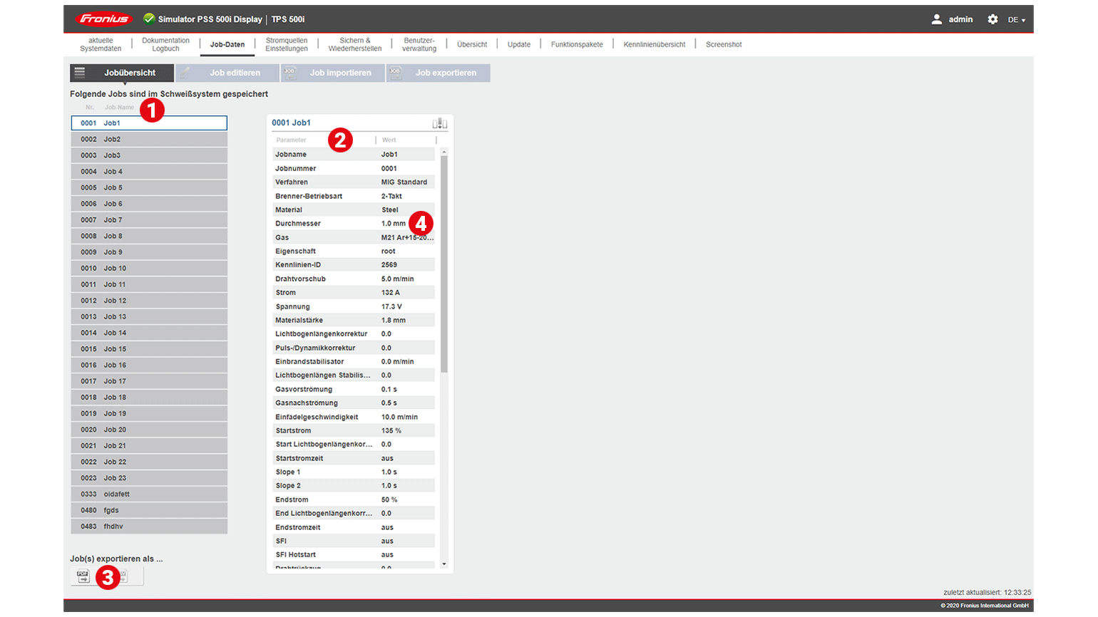

Anzeigen von Jobs
  1. Anzeige der gespeicherten Jobs
  2. Alle Parameter zum ausgewählten Job werden angezeigt
  3. PDF Export
  4. Vergleichen von Jobs: Unterschiede werden rot markiert

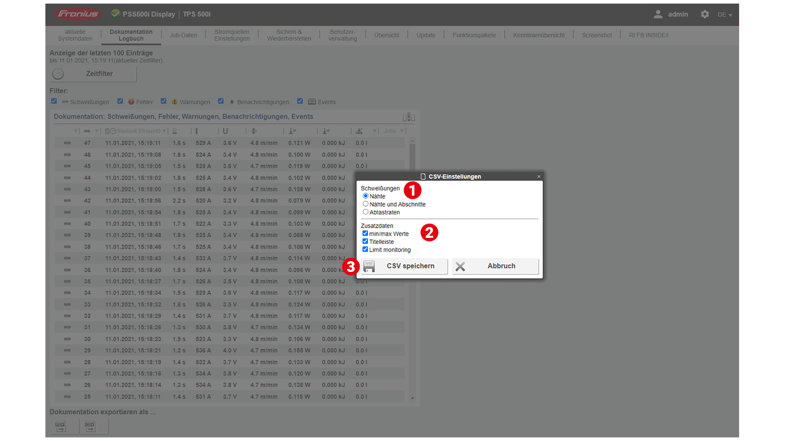

Für Anwender, welche nicht nur Mittelwerte, sondern Istwerte mit einer Abtastrate bis zu 100 ms, Limit Monitoring oder Editier-Funktionen für Sollwerte benötigen, ist WeldCube Basic die richtige Lösung. Auch bei dieser Variante werden die Daten direkt im Schweißsystem aufgezeichnet und pro TPSi webbasiert visualisiert. Die Daten sind als PDF- oder CSV-Export verfügbar.

Exportmöglichkeit als CSV
  1. Auswahlmöglichkeit für den Export von Schweißnähten (Mittelwerte oder Abtastraten-basiert)
  2. Zusätzliche Parameter können bei Bedarf mit exportiert werden
  3. CSV speichern

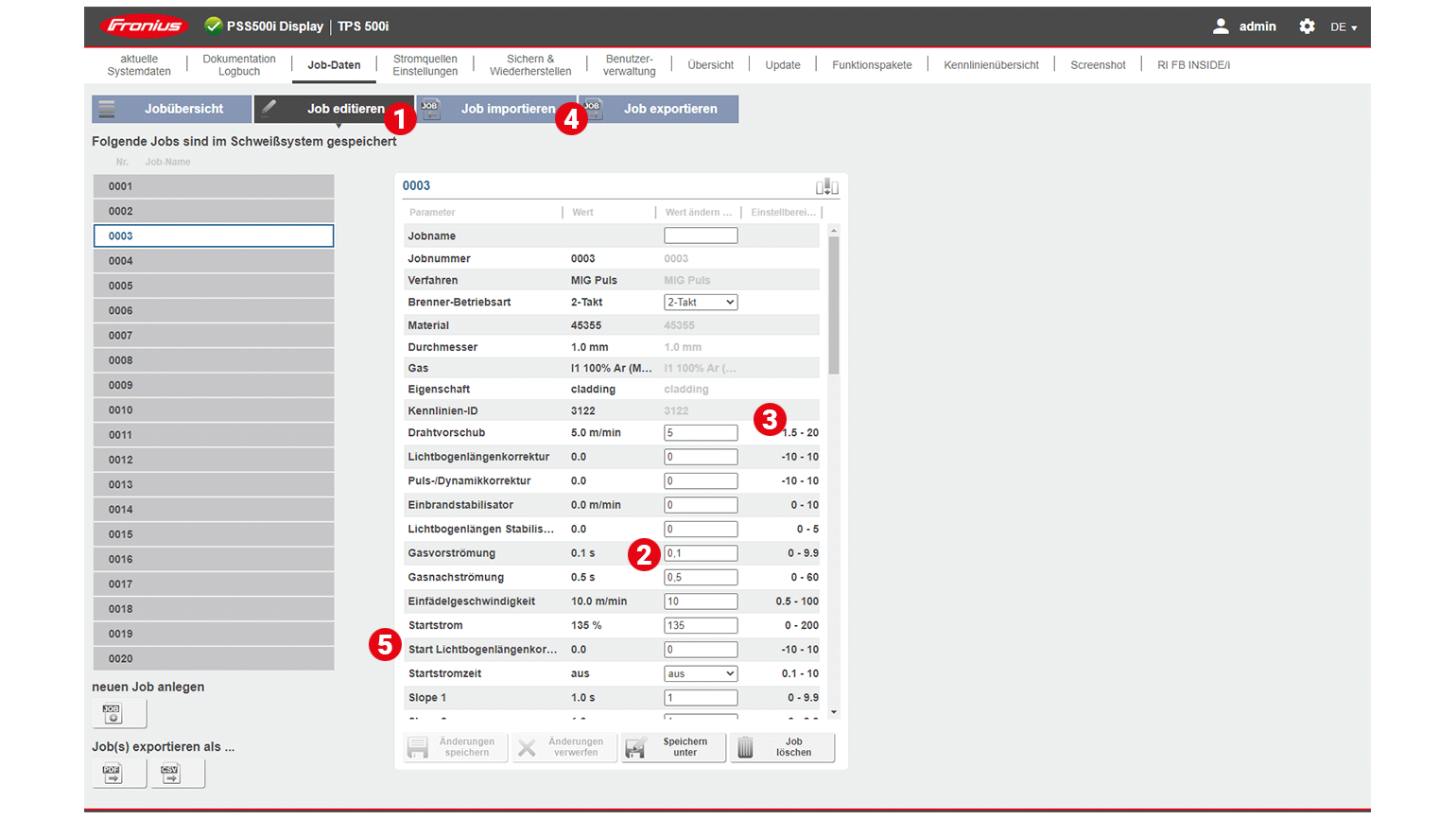

Editieren von Jobs
  1. Bearbeiten von Jobs
  2. Werte können direkt verändert werden
  3. Anzeigen des möglichen Einstellbereichs
  4. Jobs können exportiert und auf anderen Geräten importiert werden
  5. Von den Basis-Parametern (A, V, Vd) können obere und untere Grenzwerte gesetzt werden

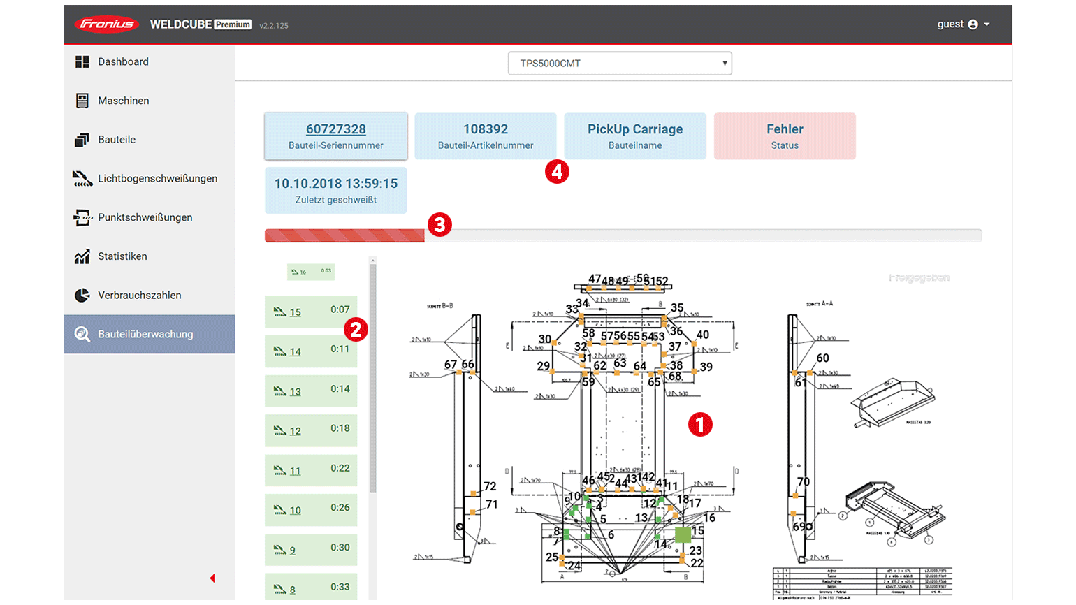

Funktionen
Bauteilüberwachung in Real-time
  1. Ampelsystem zu jeder Schweißnaht mit Position
       Gelb = noch nicht geschweißt
       Rot = fehlerhaft aufgrund von Limit-Verletzung
       Grün = korrekt
  2. Details zu jeder Schweißnaht direkt aufrufbar
  3. Statusbalken vom Bauteilfortschritt
  4. Informationen zum Bauteil

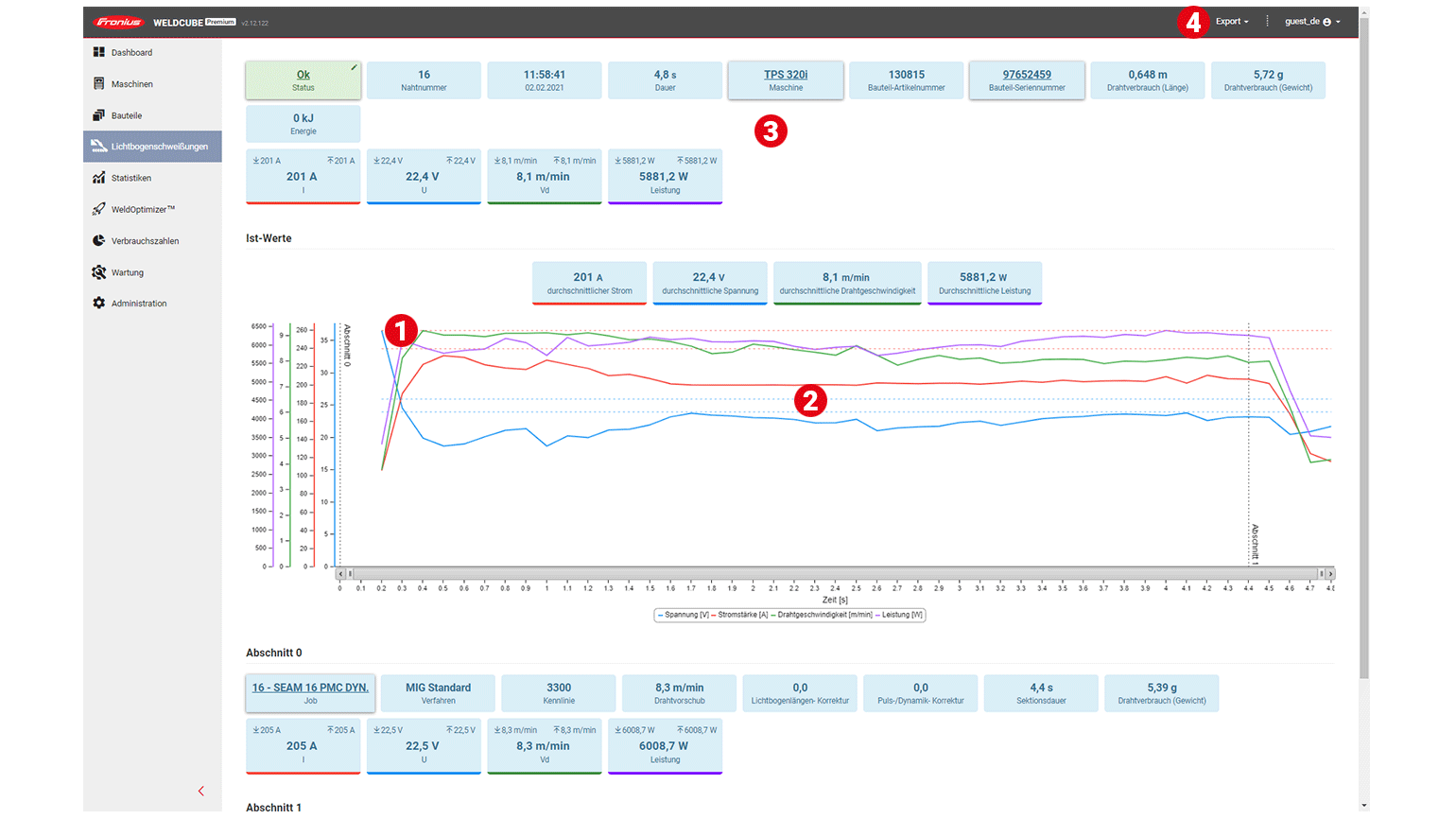

  1. Ist-Daten zum ausgewählten Zeitpunkt
  2. Übersicht der Ist-Daten über die gesamte Schweißnaht
  3. Alle Informationen zur ausgewählten Schweißnaht
  4. PDF-Export mit allen Daten zur ausgewählten Schweißnaht

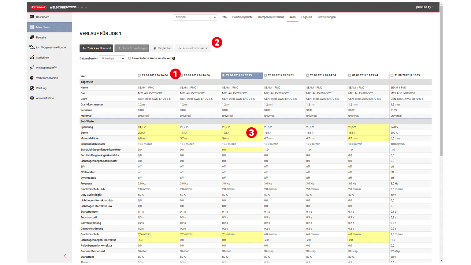

Job-History
  1. Jede Änderung im Job ist bis ins Detail nachvollziehbar
  2. Der ausgewählte Job kann mit einem Klick wiederhergestellt werden
  3. Änderungen im Job werden hervorgehoben

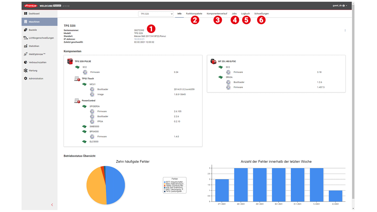

Alle Infos zu den Schweißgeräten
  1. Infos zum ausgewählten Schweißgerät mit einem direkten Link zum Gerät
  2. Übersicht der verfügbaren bzw. installierten Funktionspakete
  3. Verlauf der installierten Hardware
  4. Alle Jobs des ausgewählten Schweißgeräts können bearbeitet und auf andere Gerät verteilt werden
  5. Im Logbuch werden Fehlermeldungen gespeichert
  6. Zugriff auf alle Schweißnähte, die mit diesem Gerät geschweißt wurden

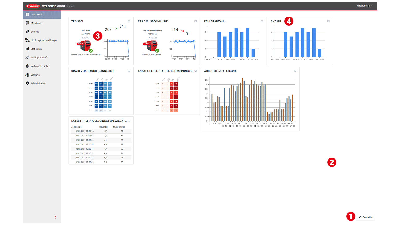

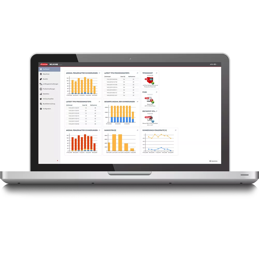

Individuell anpassbares Dashboard
  1. Anpassen des Dashboards
  2. Auf dem Raster können die einzelnen Widgets platziert werden
  3. Status vom Schweißgerät
  4. Statistik über die gesamte Anzahl der Schweißungen
