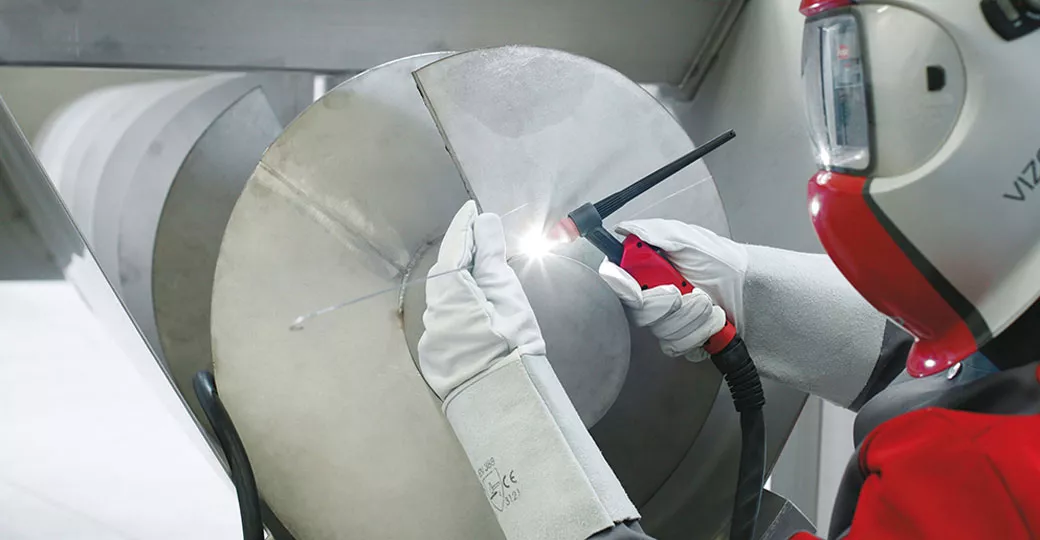

Schweißen von Aluminium
Reines Aluminium (Al99,5) besitzt nur eine geringe Festigkeit. Es dient jedoch als Basis für Legierungen, deren Festigkeit mit der von Stahl mithalten kann.
Das Schweißen von Aluminium ist besonders schwierig. Der Grund dafür ist, dass das Material von einer Oxidschicht umgeben ist. Diese schmilzt erst bei etwa 2.015 Grad Celsius - Aluminium selbst jedoch schon bei rund 650 Grad, je nach Legierung. Würde man die Oxidschicht auf herkömmliche Weise aufschmelzen, würde das Aluminium wegrinnen - ein Verschweißen wäre unmöglich. Daher ist es notwendig, das Oxid zu zerstören oder zu verdrängen.

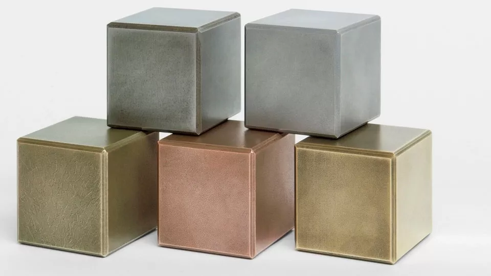

Magnesium, Mangan, Kupfer, Silizium und Aluminium
Welche Legierungen von Aluminium gibt es?
Die Eigenschaften von reinem Aluminium lassen sich durch Legierungen verändern. Die Beigabe von Magnesium etwa erhöht die Festigkeit des Materials deutlich.
Die wichtigsten Bestandteile von Aluminium-Legierungen und deren Eigenschaften sind:
  • Magnesium (Mg)
    0,3 - 7 % höhere Festigkeit, feinere Körnung
  • Mangan (Mn)
    0,3 - 1,2 % bessere Korrosionsbeständigkeit, höhere Festigkeit
  • Kupfer (Cu)
    etwa 5 % höhere Festigkeit, geringere Korrosionsbeständigkeit, wichtig für Härtbarkeit
  • Silizium (Si)
    12 % für Guss, senkt den Schmelzpunkt auf 577 °C, jedoch mit grobem Korn
