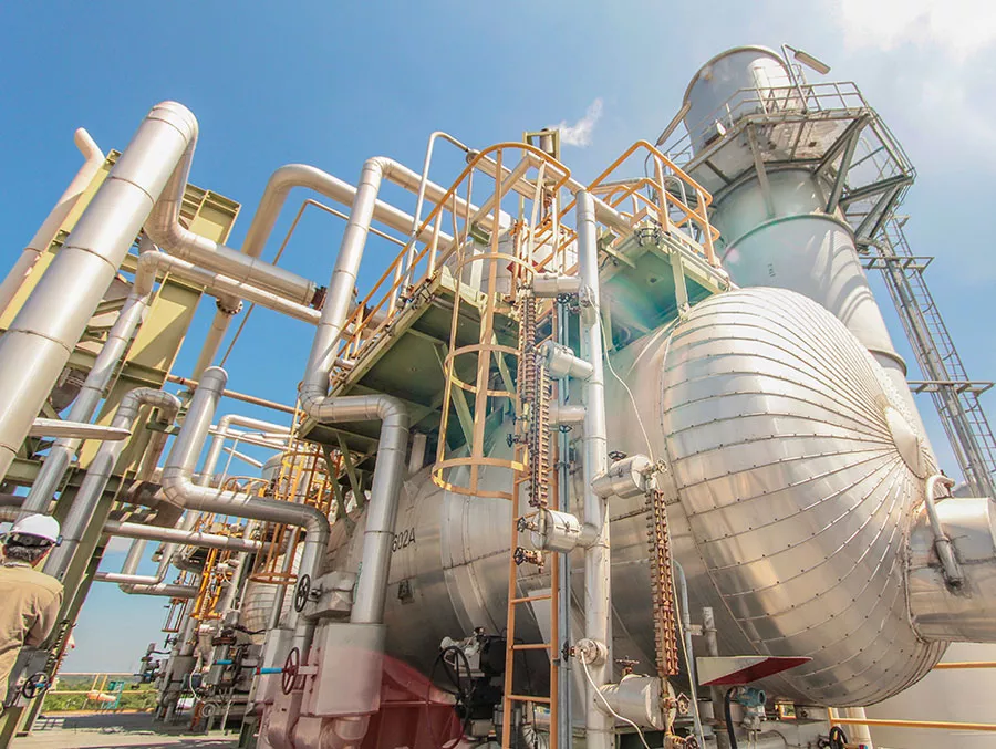

Wegen ihrer beiden Gefüge-Bestandteile Ferrit und Austenit werden diese Edelstähle auch oft als Duplexstähle bezeichnet. Sie vereinen zwei besonders gute Eigenschaften: Eine höhere Festigkeit als rostfreier Chrom-Nickel-Stahl und eine höhere Dehnbarkeit und Verformbarkeit als rostfreier Chromstahl. Aufgrund seiner hohen Beständigkeit gegen Flächenkorrosion wird Duplexstahl vor allem in der chemischen und petrochemischen Industrie sowie in der Offshore-Technik eingesetzt.

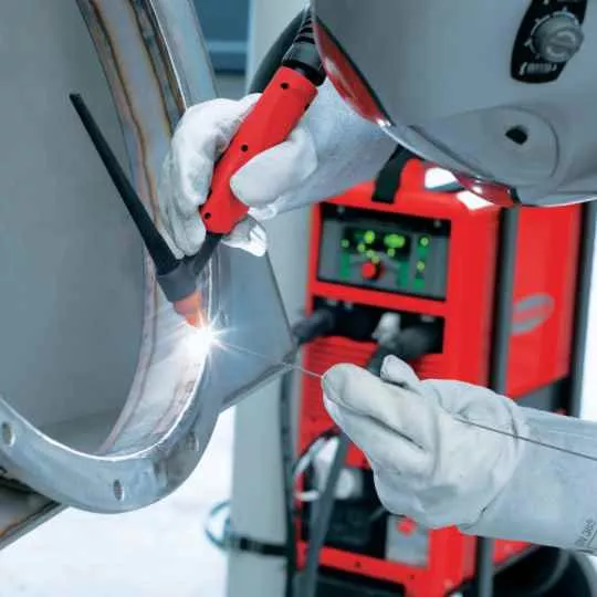

Was gibt es beim Edelstahl-Schweißen zu beachten?
Zum Schweißen von Edelstahl können Sie nahezu jedes Schweißverfahren anwenden. Bei der Auswahl sollten Sie sich nach der Art des Bauteils und den Anforderungen an die Schweißnaht richten. Besonderes Augenmerk gilt der Auswahl des Schweißzusatzes: Bei Verwendung eines falschen Zusatzwerkstoffes besteht die Gefahr, dass die Schweißstelle nicht die gleiche Festigkeit erreicht wie die Umgebung. Dadurch kann der Stahl an dieser Stelle nicht nur reißen, sondern auch rosten. Vor dem Schweißen sollten Sie sich daher vergewissern, um welchen Edelstahl es sich handelt, und den Zusatzwerkstoff entsprechend auswählen.

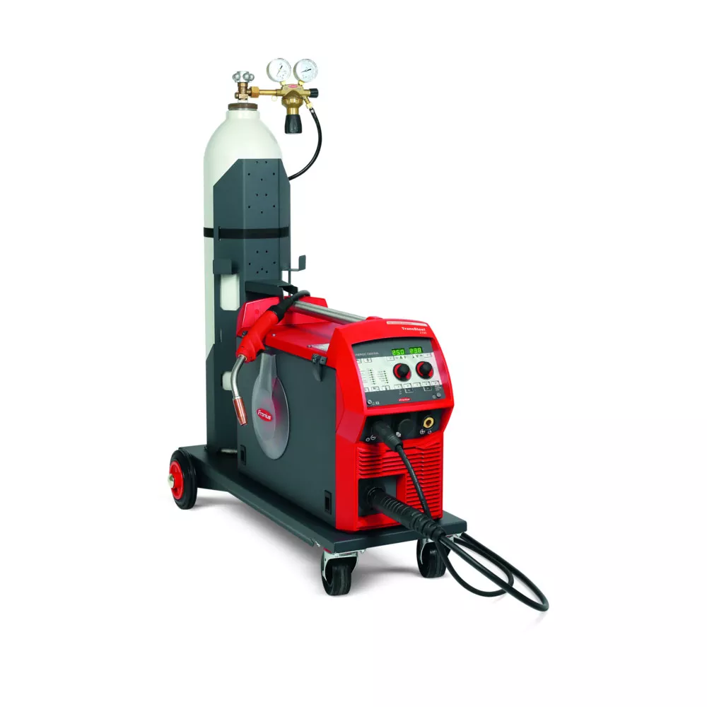

Professionelle Schweißgeräte zum Edelstahl-Schweißen
Artis
  • Vielfältige Funktionen wie WIG-Pulsen
  • Intuitive Menüführung
  • Erweiterbar mit optionalen Funktionspaketen
TPS 320i
TPS 320i
  • MIG/MAG Schweißgerät
  • Integrierte Datendokumentation
  • Intuitives Touch-Display
TransSteel-2700
TransSteel 2700
  • Umfassende Kennlinien-Datenbank
  • Perfekt für Stahl- und Chrom-Nickel-Anwendungen
