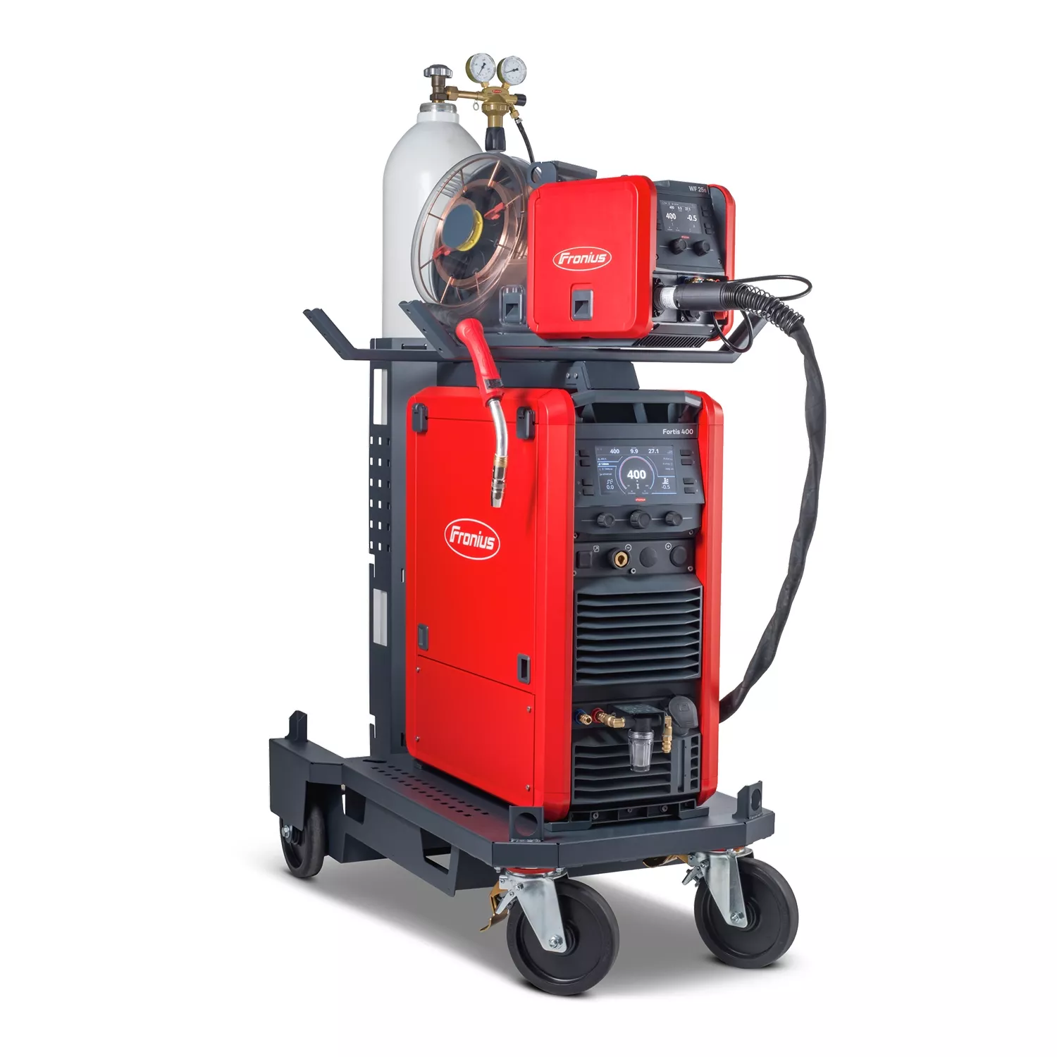

Professionelle Schweißgeräte zum Stahl-Schweißen
Accupocket
AccuPocket 150/400
  • Netzunabhängiges Schweißen dank integriertem Akku
  • Akkubetrieb, Generatorbetrieb und Hybridbetrieb
  • Leicht und robust für raue Einsatzbedingungen
TPS 320i
  • MIG/MAG Schweißgerät
  • Integrierte Datendokumentation
  • Intuitives Touchdisplay
TransSteel 2200
TransSteel 2200
  • Multiprozessgerät - MIG/MAG, WIG, E-Hand
  • Tragbar und gewichtsoptimiert für mobilen Einsatz
  • Intuitive Bedienung und einfache Menüführung
