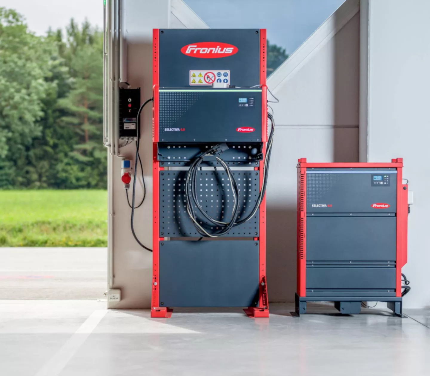

Mit der Elektrifizierung von Schwerlast-Flurförderzeugen steigt auch der Energiebedarf. Sowohl Batterien als auch Ladegeräte müssen in größerem Maßstab ausgelegt werden. Um hohe Tonnagen bewegen zu können, werden Traktionsbatterien mit 96 bis 120 Volt eingesetzt.
Die Anschaffung dieser Batterien kann sehr kostenintensiv sein. Ungeeignete Batterieladetechnik verursacht einen hohen Wartungsaufwand und unnötige Kosten für häufige Neuanschaffungen von Batterie und Ladegerät. Auch anspruchsvolle Bedingungen wie schwankende Stromnetzqualität oder extreme Temperaturschwankungen im Außenbereich stellen für unsere Kundinnen und Kunden eine Herausforderung dar. Hinzu kommt, dass in den Schwerlaststaplern oft zwei Batterien parallel genutzt werden. Aus den genannten Gründen ist es sehr wichtig, dass man auf eine leistungsfähige und verlässliche Ladetechnologie setzt.
Mit welchen Lösungen unterstützt Fronius seine Kundinnen und Kunden hierbei?
Prielinger:
Speziell für diese Anwendungen haben wir ein neues Ladetechnik-Portfolio entwickelt. Die Fronius Selectiva 4.0 96V und 120V Ladegeräte bieten ein sicheres und effizientes Laden für alle gängigen Blei-Säure-Batterien in hohen Leistungsklassen.
Ein besonderer Vorteil ist die hohe Flexibilität. Die Geräte verfügen über Kennlinien für Blei-Batterietypen (z.B.: PzS, EPzS, PzQ, CSM) mit unterschiedlichen Spannungen. Das vereinfacht die Ladeprozesse und hilft Flurförderzeug-Betreibern, Kosten einzusparen.
Da Anwendungen oft auch im Außenbereich erfolgen, bieten wir für ein umfangreiches Outdoor-Portfolio an, das auf die spezifischen Herausforderungen für das Laden im Freien ausgerichtet ist.
Batterien werden bei Schwerlaststaplern oft parallel genutzt. Was muss hier beim Laden beachtet werden?
Prielinger:
Bei fehlerhafter Handhabung (z.B.: zu frühe Batterieentnahme, ein fehlerhaftes Ladegerät) kann es zu hohen Ladezustandsabweichungen der Batterien kommen. Dadurch kann es bei der Verbindung der Batterien mit dem Fahrzeug zu hohen Ausgleichsströmen zwischen den Batterien kommen. Dies kann Schäden an den Batterien und am Fahrzeug verursachen.
Um diese Situation zu verhindern, können die Selectiva 4.0 96V und 120V Ladegeräten mit dem Fronius Charger InterLock ausgestattet werden. Dieser stellt sicher, dass bei der Batterieentnahme beide Batterien vollständig geladen sind und somit einen gleichen Ladezustand haben. Die Anwender profitieren von einer höheren Batterielebensdauer, was auch wirtschaftlich betrachtet bei diesen Batterietypen nicht uninteressant ist.
