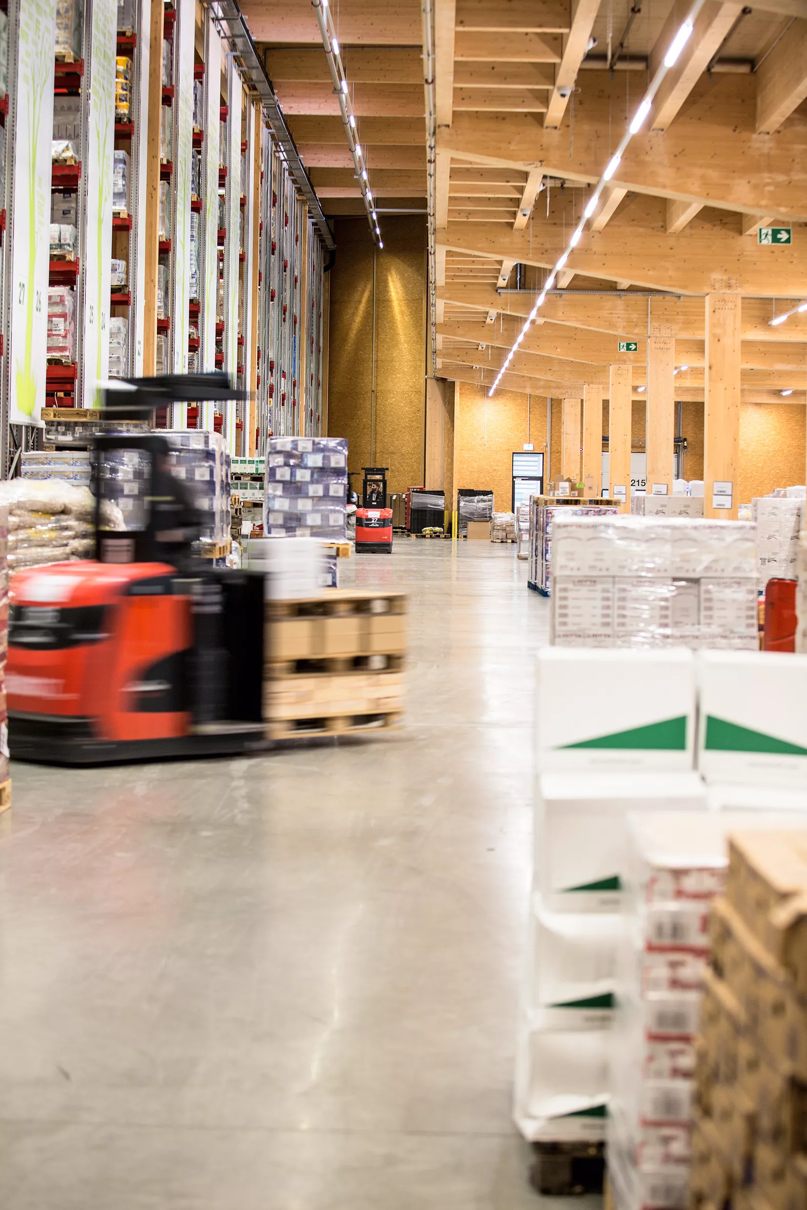

Die Luft ist frisch und duftet nach Holz, von der Decke strahlt helles, warmes Licht, der Geräuschpegel ist angenehm niedrig: Schon beim Betreten der Lagerhalle LT1 des Logistik-Experten Schachinger wird klar, dass hier einiges anders ist. Das Gebäude, das seit 2013 den Unternehmensstandort im oberösterreichischen Hörsching erweitert, ist ein kompletter Massivholzbau – und eines der größten seiner Art in ganz Europa. Ein 14 Meter hohes Hochregallager bietet Platz für rund 20.000 Paletten, jeden Tag werden etwa 400 Tonnen Waren verladen. Trotz dieser Dimensionen ist die Atmosphäre in der Logistikhalle beinahe heimelig und bietet 70 Mitarbeitern einen gesunden Arbeitsplatz.
