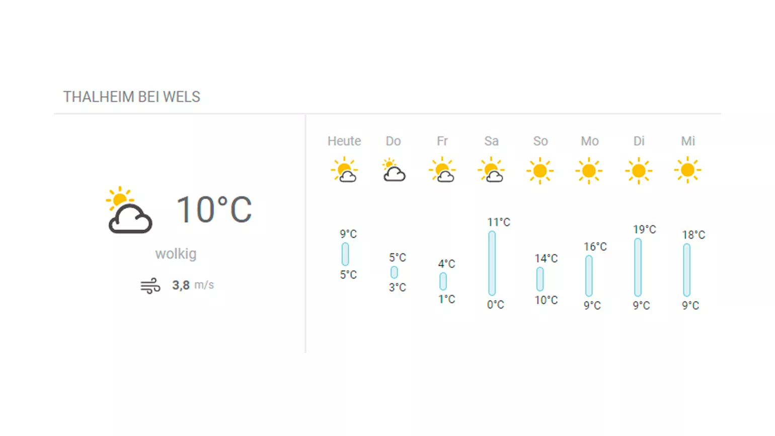

Thomas: Besonders spannend finde ich das Wetter-Widget, das mir schon heute eine ungefähre Einschätzung meiner PV-Erträge von morgen liefert. So kann ich Elektrogeräte, die viel Strom brauchen, viel gezielter einschalten und damit Geld sparen. Oft ist es beispielsweise nicht wichtig, ob ich heute oder morgen meine Wäsche wasche. Scheint also morgen die Sonne, nutze ich lieber meinen eigenen Solarstrom dafür.
