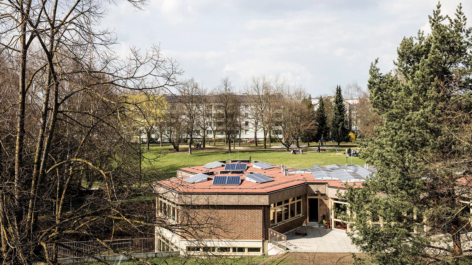

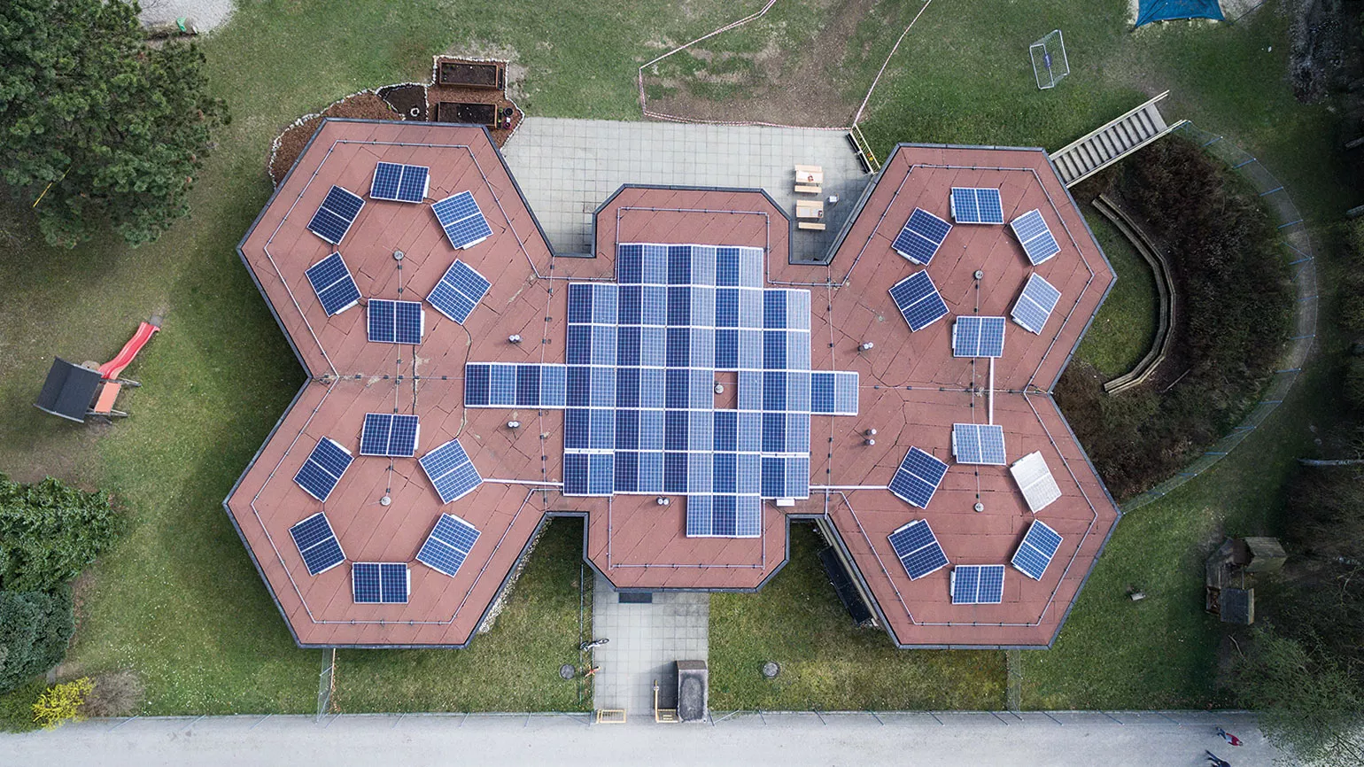

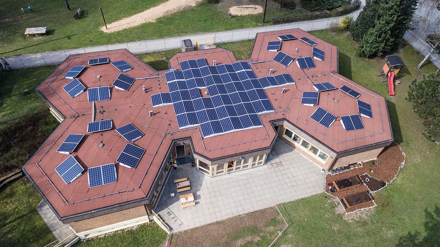

/ Eine Besonderheit des Areals der Pfarre ist die Aufdachanlage des dazugehörigen Kindergartens, die durch eine außergewöhnliche Modulausrichtung besticht. Acht verschiedene Ausrichtungen wurden hier mit nur einem Wechselrichter realisiert. Möglich gemacht wurde das durch die Kombination der modulintegrierten Elektronik von Maxim Integrated mit der perfekt abgestimmten Wechselrichtertechnologie von Fronius.
/ „Die PV-Anlage am Kindergarten stellt nicht nur architektonisch eine besondere Herausforderung dar, sondern auch hinsichtlich der Verschaltung (Verstringung) der Module. Immerhin handelt es sich um acht unterschiedliche Ausrichtungen, die an einem MPPT vereint wurden. Dies erweitert den Anwendungsbereich unseres SuperFlex Designs um eine weitere Dimension“, erklärt David Hanek, Produktmanager bei Fronius International.

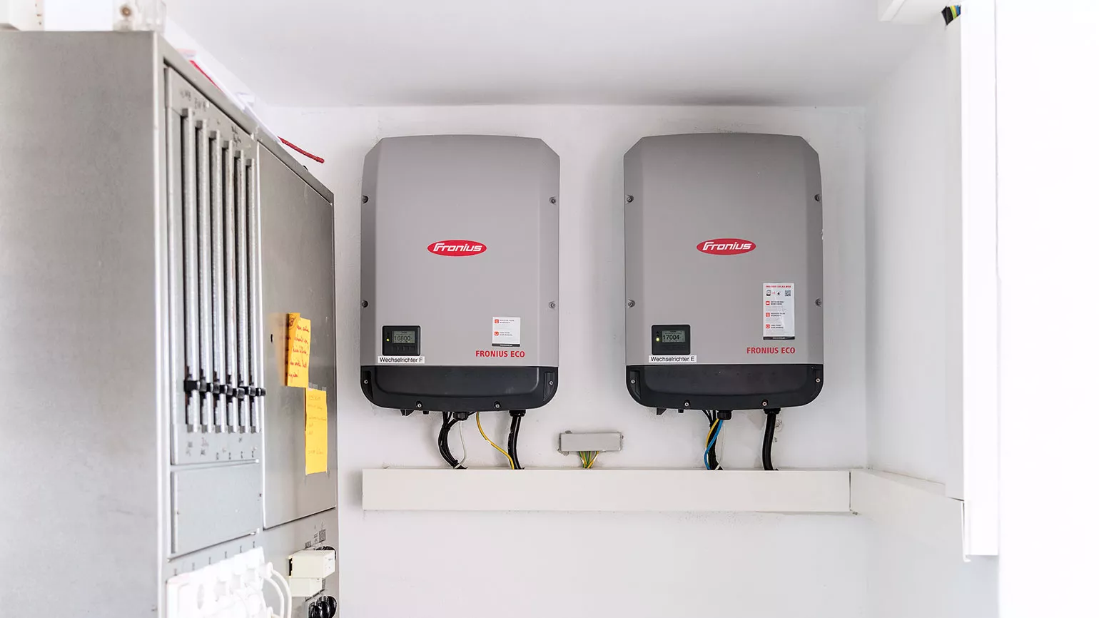

Wechselrichter
3 Fronius Symo 10.0-3-M; 1 Fronius Symo 15.0-3-M; 1 Fronius Symo 20.0-3-M; 2 Fronius Eco 27.0-3-S
