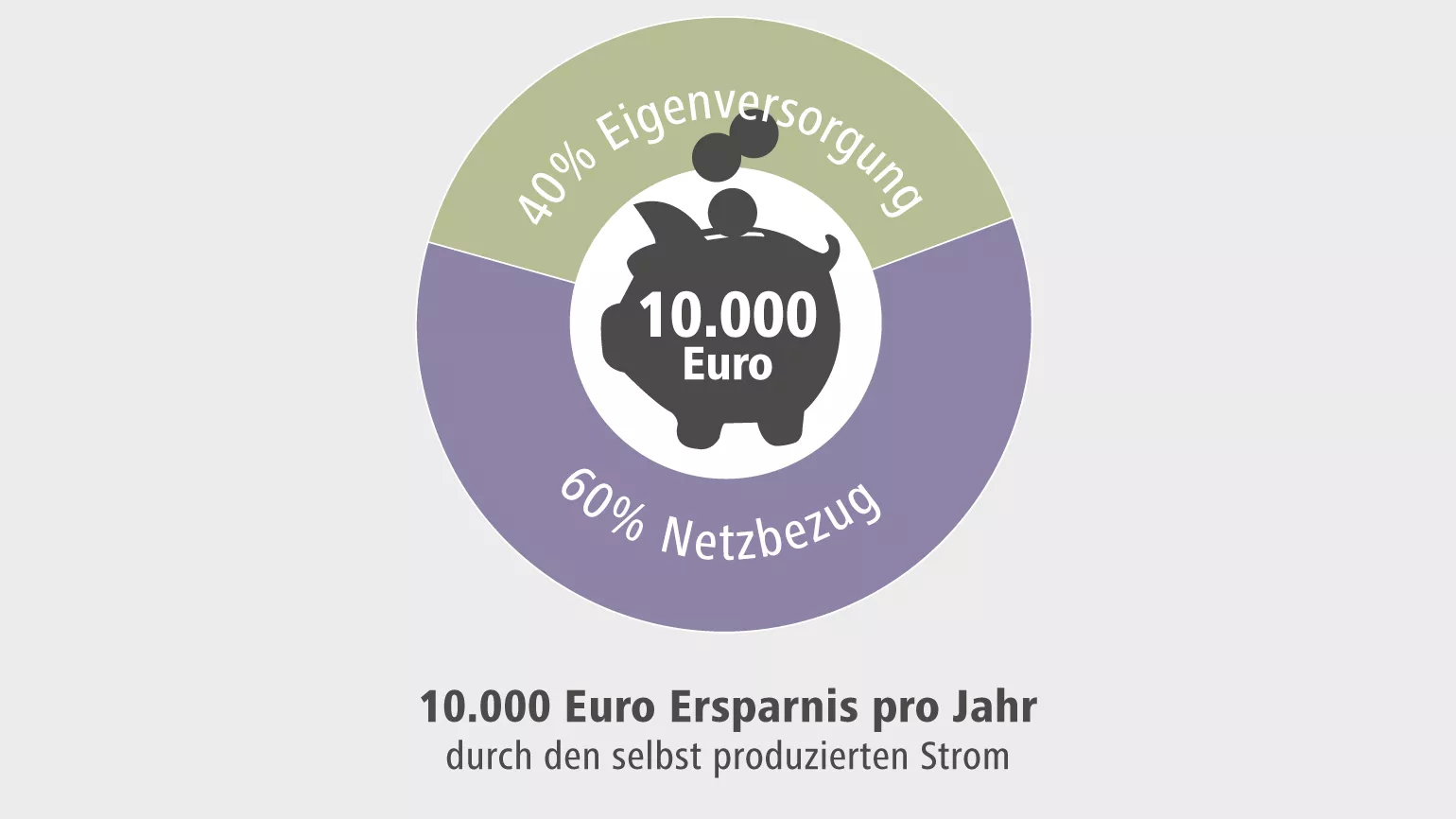

Jahr für Jahr: 10.000 Euro gespart

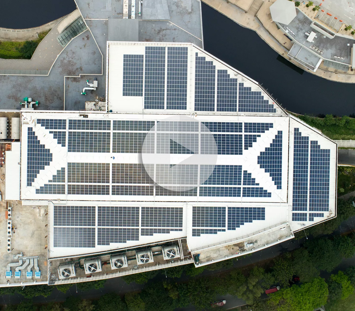

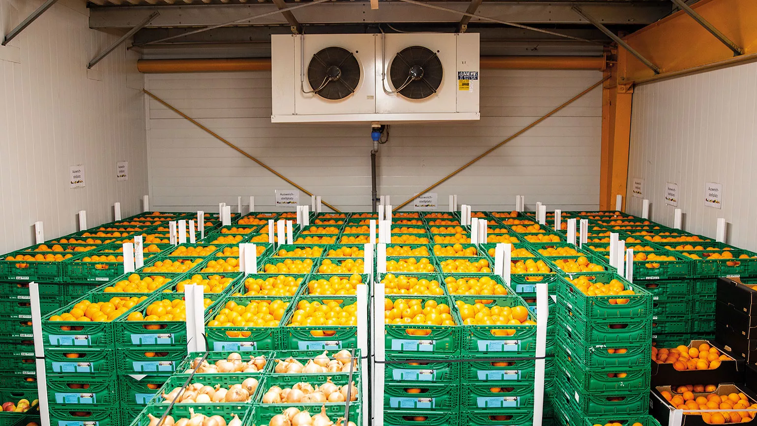

Der größte Stromverbraucher des Biohandels ist das Kühlsystem der Lagerhalle. Mit der PV-Aufdach-Anlage ist es jedoch möglich, 40% des Bedarfs mit Solarenergie zu decken. „Das PV-System ist für uns ideal. Wir benötigen besonders viel Strom für die Kühlung dann, wenn die Sonne scheint. Es ist also nur logisch, die Energie für die eigenen Verbraucher zu nutzen“, findet Geschäftsführer Gerhard Pichler. „Die Investitionskosten für das System werden sich in 5-6 Jahren amortisieren“.
Amortisationszeit der Anlage: weniger als 6 Jahre

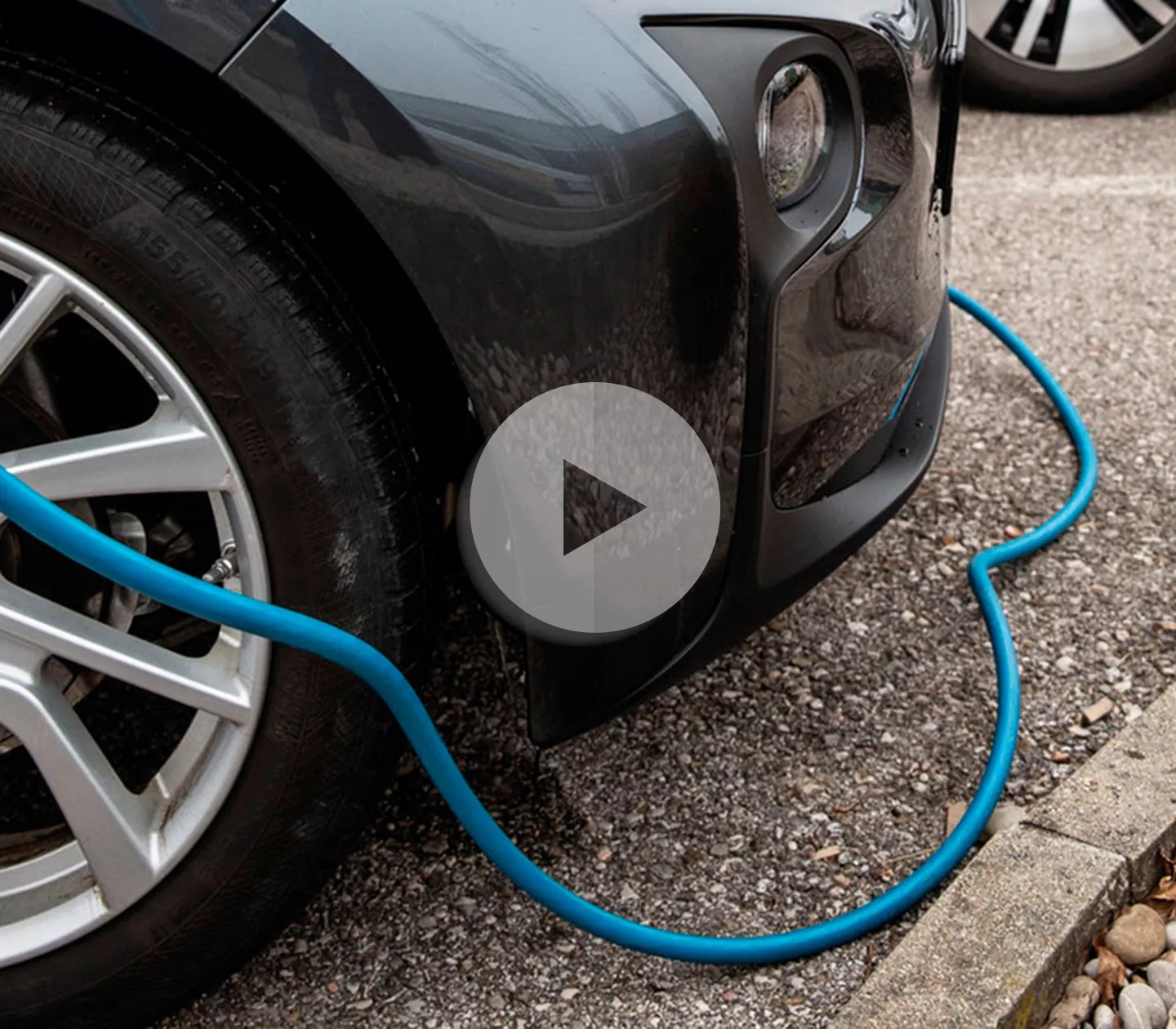

Drei der Firmen-PKWs sind Elektro-Fahrzeuge verschiedener Hersteller. Geladen werden sie über die am Firmengelände installierten Keba-Wallboxen. Der Strom dafür kommt logischerweise auch von der eigenen PV-Aufdach-Anlage.
„Der Umstieg auf die E-Autos lohnt sich in vielerlei Hinsicht. Erstens zahlen wir in Österreich keinen Sachbezug. Zweitens können wir die Autos mit dem selbst produzierten Strom laden, wodurch wir unseren Eigenverbrauchs-Anteil erhöhen. Drittens macht es auch noch Spaß damit zu fahren“, meint Gerhard Pichler.

Eigenverbrauchsquote Ca. 80%
Eigenversorgungsquote Ca. 40%
CO2 Ersparnis / Jahr 53 Tonnen
Stromkostenersparnis / Jahr Ca. 10.000 Euro
