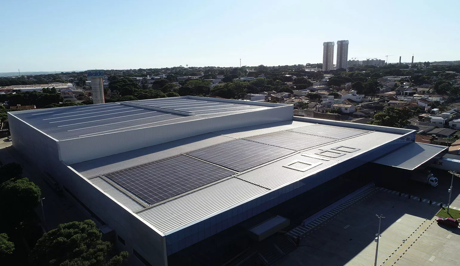

Auf dem Dach von Aldo Components Eletronicos in Maringa (Brasilien) befindet sich eine 310 kWp große PV-Anlage. Acht Fronius Eco Wechselrichter mit einer Leistung von je 25 kW sorgen für eine effiziente und saubere Stromproduktion. Der PV-Strom wird zu 100 % für die eigenen Verbraucher genutzt.

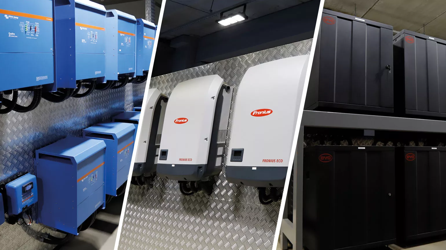

Bei Aldo haben sich die Installateure neben der Produktion von Photovoltaik-Energie auch mit deren Speicherung beschäftigt. Mit dem Paket „Aldo Solar 365“ kann sich das Unternehmen, sogar bei einem Netzausfall, selbst mit solarer Energie versorgen. Das Paket besteht aus Wechselrichtern von Fronius, Inverter / Chargers von Victron und Batterien von BYD.
Ziel dabei ist die Einsparung von Strom zu Spitzenzeiten und die Absicherung bei Stromausfällen.
Optimale Kommunikation zwischen Fronius, Victron und BYD bei einem Netzausfall
Tagsüber liefert der Fronius Eco die produzierte Energie direkt von den Modulen an die Verbraucher im Unternehmen. Der Überschuss wird mithilfe der Victron Geräte in der Batterie gespeichert.
Bei einem Netzausfall bauen die Inverter / Chargers ein AC-Netz auf und liefern dem Unternehmen PV-Energie aus den Batterien. Dabei funktioniert die Kommunikation zwischen den einzelnen Komponenten optimal.

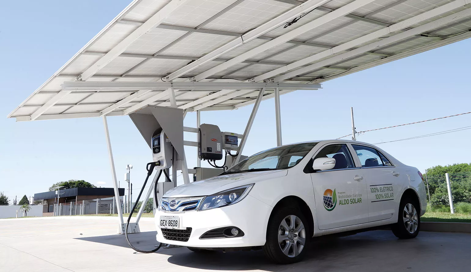

Ladestationen für Elektroautos mit Solarenergie versorgen
Bei Aldo werden nicht nur Verbraucher wie Beleuchtung und Klimageräte mit PV-Strom versorgt. Auch eine Ladestation bezieht ihre Energie aus der PV-Anlage und lädt Elektroautos damit. Die Module wurden direkt auf den Carports montiert, wodurch diese doppelten Nutzen bringen: Schatten für die parkenden Autos und Fläche für ein PV-System.
Der Strom kommt von einem Fronius Primo 8.2.-1 Wechselrichter. Durch die offenen Schnittstellen sind Fronius Wechselrichter mit nahezu allen Qualitätsanbietern von Ladeeinrichtungen kompatibel.

  • Fronius Eco Wechselrichter
  • Victron Quattro Inverter / Charger
  • BYD Lithium Batterien

Anlagengröße 310 kWp
Anlagenart Aufdachanlage
Wechselrichter 8 Fronius Eco 25.0-3-S
Victron 15 Victron Quattro 15 kW
Batterie 32 BYD Battery Box Pro 13.8 kWh
Inbetriebnahme Mai 2018
Jährlicher Ertrag Ca. 481 MWh
