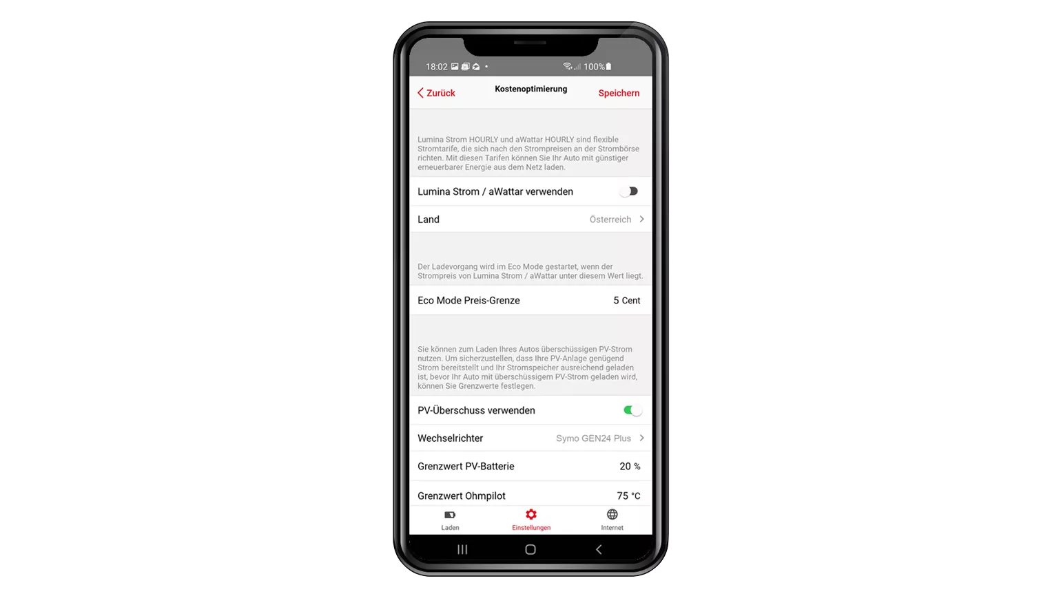

Mit dem Einstellen eines Startleistungs-Pegels sowie eines Drei-Phasen-Leistungspegels wird festgelegt, wann die Ladung des Elektroautos startet. Der Startleistungs-Pegel gibt an, welche Menge an Überschuss von der PV-Anlage erreicht werden muss, bevor der Wattpilot mit dem Laden des Autos beginnt. Der Drei-Phasen-Leistungspegel ist jener Überschusswert, der von der PV-Anlage erreicht werden muss, um vom einphasigen zum dreiphasigen Laden zu wechseln.

Flexibles Einstellen mit der App Solar.wattpilot
Mit der App Solar.wattpilot konnten Familie Gugerbauer und ihr Installateur die Ladelösung in Betrieb nehmen und individuelle Einstellungen vornehmen. Unter der Funktion „Kostenoptimierung“ können das Laden mit PV-Überschuss und die Grenzwerte in Kombination mit anderen Verbrauchern aktiviert und eingestellt werden. Wird zu einem späteren Zeitpunkt beispielsweise eine Batterie oder ein Fronius Ohmpilot nachgerüstet, sorgt eine Priorisierung zwischen Wattpilot, Ohmpilot und Batterie für ein optimales Energiemanagement.
