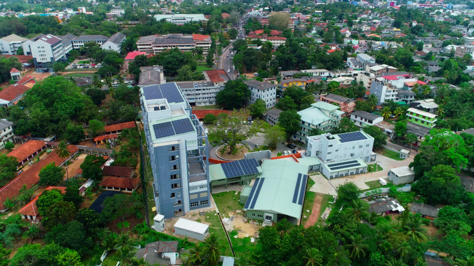

Tagsüber 100% Autarkie bei der University of Sri Jaewardenepura
Sri Lanka’s Regierung verfolgt ein ambitioniertes Ziel:bis zum Jahr 2050 sollen 100% der benötigten Energie des Landes aus erneuerbarer Quelle stammen. Für die University of Sri Jaewardenepura ist dies seit einem Jahr gelebte Realität. Tagsüber deckt das Institut 100% des Energiebedarfs mit Solarstrom, gewonnen über die eigene Photovoltaik-Aufdach-Anlage.
Mit 205 kWp ist diese Anlage eine der größten Systeme dieser Art auf dem Dach einer öffentlichen Universität in Sri Lanka. Bei der Planung wurde dabei großes Augenmerk auf die Qualität und Zuverlässigkeit der einzelnen Komponenten gelegt. Es war somit kein Zufall, dass als Wechselrichter-Partner Fronius gewählt wurde.
In dem subtropischen Klima können die eingesetzten Fronius Eco Wechselrichter mit ihrer Active Cooling Technology ihre ganze Stärke demonstrieren. Wo Inverter anderer Hersteller mit passiver Kühlung deutliche Ertragsverluste aufgrund der hohen Außentemperatur einfahren, zeigen Fronius Eco Geräte auch bei Hitze ein optimales Derating-Verhalten.
Anlagengröße  205 kWp
Anlagenart Aufdach-Anlage
Wechselrichter
5 Fronius Eco 25.0-3-S
3 Fronius Eco 27.0-3-S
Inbetriebnahme  Juni 2018
Jährlicher Ertrag 275 MWh
CO2 Ersparnis / Jahr 145,8 t
Besonderheit Tagsüber 100% Autarkie
