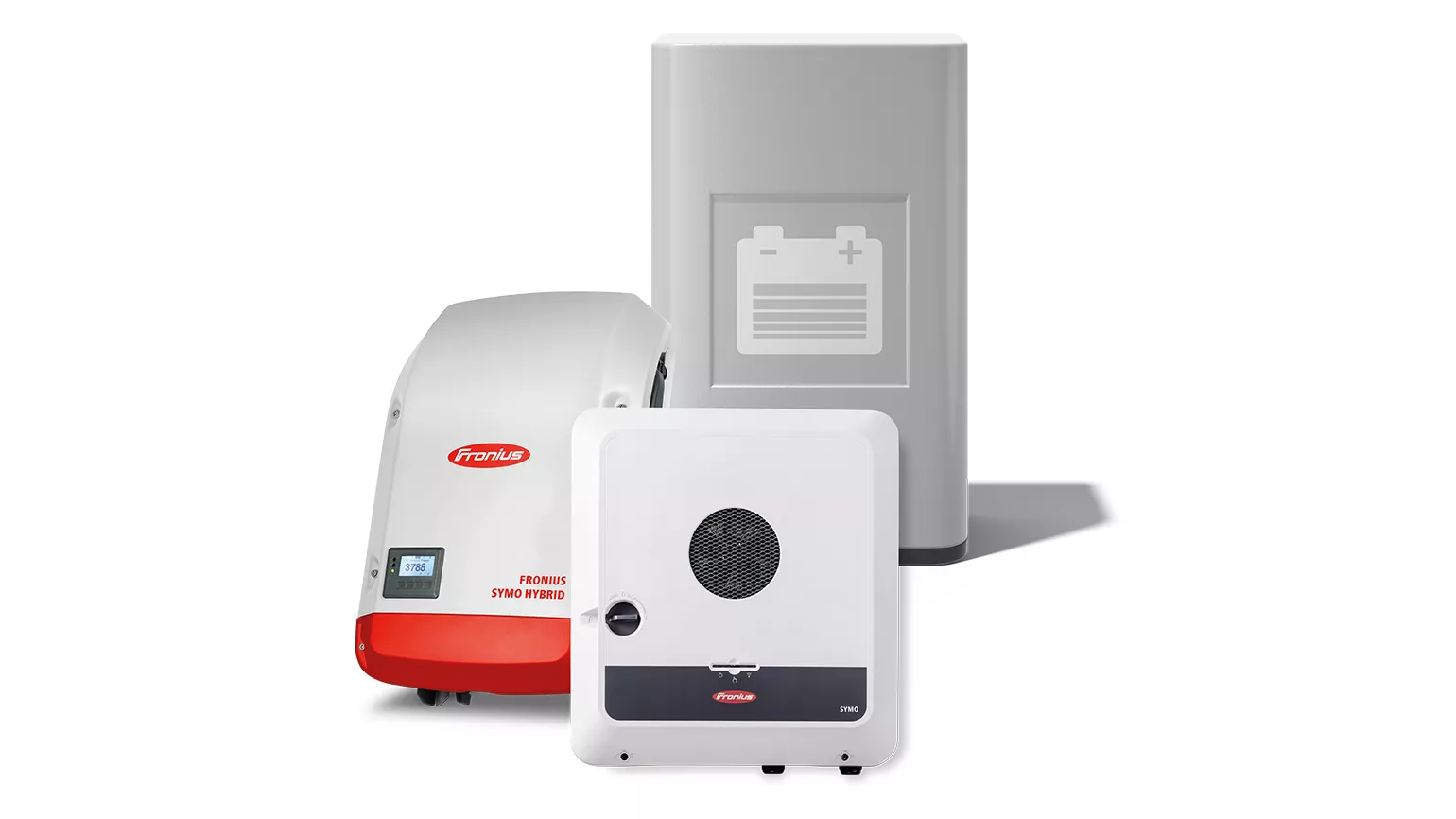

Fronius GEN24 Plus mit BYD Battery-Box Premium HVS/HVM
Die BYD Battery-Box Premium HVS/HVM ist der Nachfolger der BYD Battery-Box HV. Die BYD Box Premium Line ist kompatibel mit GEN24 Plus (HVS/HVM) und Symo Hybrid (HVM). Die Kapazitäten der Batterien reichen von 5,1-12,8 kWh (HVS) und 8,3-22,1 kWh (HVM). Mit der BYD Battery-Box Premium HVS/HVM hat Fronius einmal mehr echten Notstrom realisiert. Das bedeutet, dass auch dreiphasige Verbraucher im Notstrombetrieb eingesetzt werden können.

Fronius Symo Hybrid mit BYD Battery-Box Premium HVM
Der Fronius Symo Hybrid Wechselrichter ist kompatibel mit der BYD Battery-Box Premium HVM ab Firmware 1.16.6-1. Die Firmware des Wechselrichters kann auf Solar.web unter Einstellungen - Komponenten aktualisiert werden. Den Anschlussplan für die Fronius Symo Hybrid - BYD Box Premium HVM finden Sie im Battery-Box Premium HVS/HVM Quick Start Guide, der in den externen BYD Downloads verfügbar ist.
