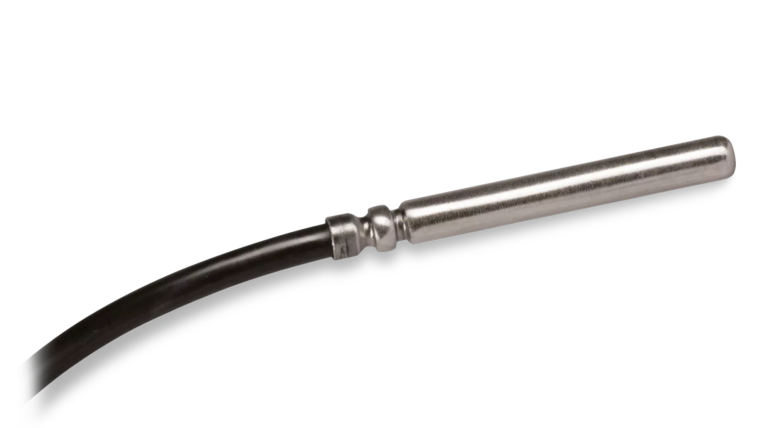

Das Einbinden von Sensoren in ein PV-System ermöglicht die Aufzeichnung zusätzlicher Messwerte, wie etwa Einstrahlung, Umgebungstemperatur und vieles mehr.
Durch den großen Temperaturbereich eignet sich der Umgebungstemperatur-Sensor sowohl für die Messung der Außentemperatur wie auch für die Messung der Raumtemperatur.
Produktdetails
ALLGEMEINE DATEN
Abmessung / Länge
1500 mm
SensorPT1000
Messbereich-50°C bis +230°C
Toleranz±0,8°C (im Bereich -40°C bis +100°C)
AufbauSensor in zylindrischem Edelstahlgehäuse,
2-Leitertechnik
Durchmesser6 mm
Anschlusskabel3 m Cu-Leitung; 2 x 0,5 mm, Silikon isoliert,
freie Enden, Aderendhülsen, UV-beständig
Max. Kabellänge (Distanz: Sensor Card/Box zu Sensor)1,5m
