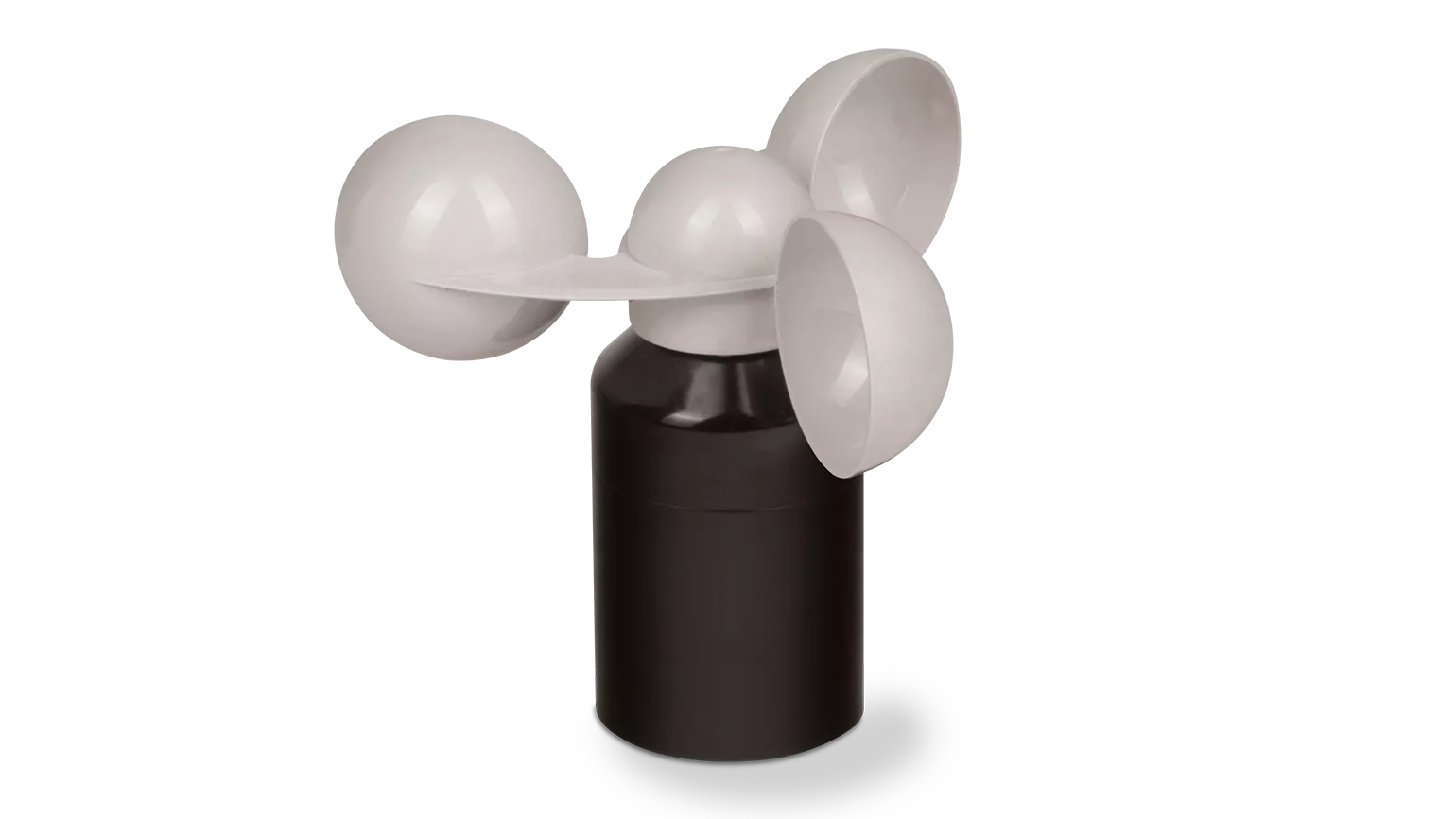

Dieser Sensor misst die exakte Windgeschwindigkeit. Er ist eine sinnvolle Ergänzung zu den anderen Sensoren, um die private Wetterstation zu vervollständigen.
Produktdetails
ALLGEMEINE DATEN
Abmessung / Länge
85 mm
SensorCup Anemometer mit Reed-Kontakt
AusgangssignalRechteck: Low ≤ 0,5 V / High ≥ 4,5 V
Kalibrierfaktor5,22 Hz = 1 km/h
18,79 Hz = 1 m/s
Ab Software Ver. Fronius Sensor Card/Box 1.1.0.28:
1,45 Hz = 1km/h
5,22 Hz = 1m/s
Schwellwert2,5 m/s Windgeschwindigkeit
Auflösung1 m/s; 1 km/h
Toleranz±5 % ab 5 m/s
SchutzartIP 54
Zulässige Umgebungstemperatur-20°C - +60°C
Anschlusskabel2 m CU-Leitung, freie Enden, Aderendhülsen, UV-beständig
Max. Kabellänge (Distanz: Sensor Card/Box zu Sensor)30 m
