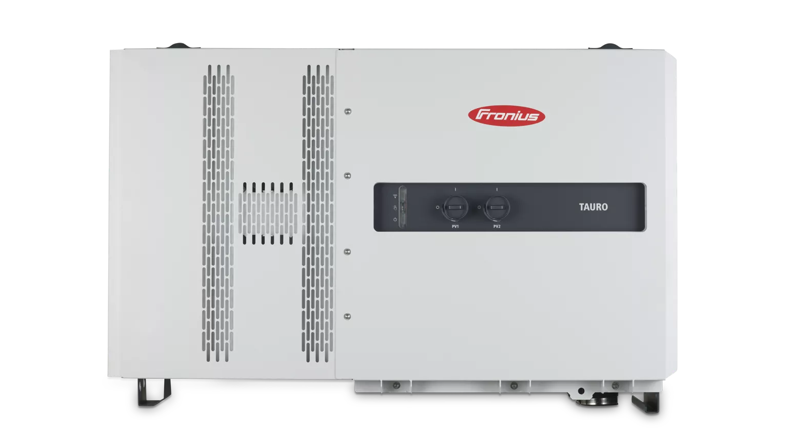

Der dreiphasige Fronius Tauro in den Leistungsklassen 50 bis 100 kW verspricht höchste Performance, auch bei rauesten Bedingungen. Durch sein smartes Hardware Design trägt er nicht nur zur BOS Kostenoptimierung bei, sondern bietet auch eine noch nie dagewesene Flexibilität im Systemdesign. Mit dem Fronius Tauro können zentrale (P-Variante) als auch dezentrale Anlagendesigns (D-Variante) realisiert werden. Einfachste Montage und der schnellste Service am Markt garantieren zudem maximale Sicherheit.
