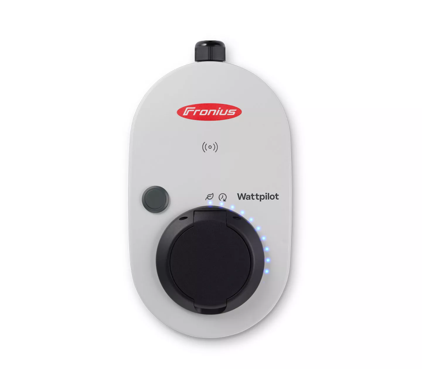

WATTPILOT home
  • Η σταθερή λύση φόρτισης για το σπίτι.
  • Μπορεί να τοποθετηθεί μόνιμα κρεμασμένη όρθια σε εσωτερικούς και εξωτερικούς χώρους.
  • Διατίθεται σε μία κατηγορία ισχύος.

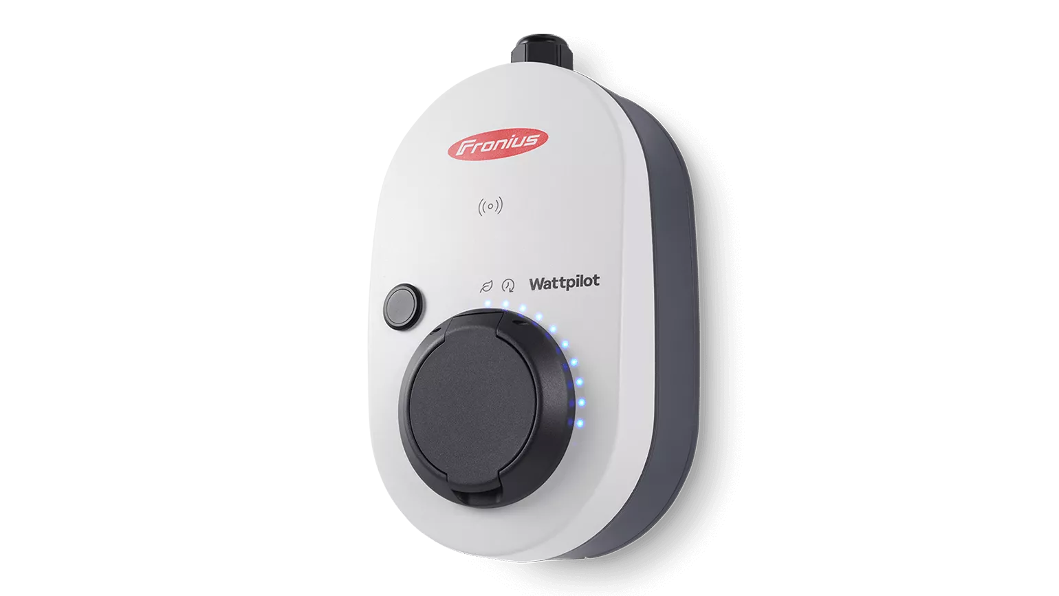

WATTPILOT GO
  • Η ευέλικτη λύση φόρτισης για το σπίτι και το δρόμο.
  • Μπορεί να τοποθετηθεί κρεμασμένη όρθια σε εσωτερικούς ή εξωτερικούς χώρους και είναι αποσπώμενη και φορητή.
  • Διατίθεται σε δύο κατηγορίες ισχύος.

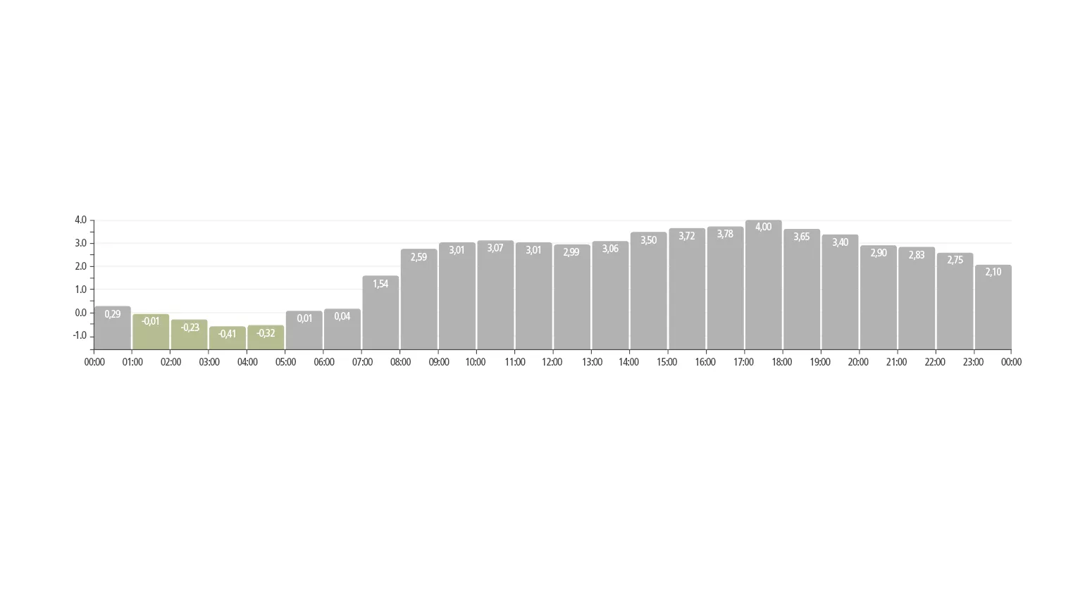

Το Wattpilot επιτρέπει στους πελάτες σας να φορτίζουν τα ηλεκτρικά τους οχήματα ιδιαίτερα οικονομικά. Αυτό λειτουργεί σε συνδυασμό με τα μεταβλητά τιμολόγια ηλεκτρικής ενέργειας. Τα ευέλικτα τιμολόγια ηλεκτρικής ενέργειας βασίζονται στις τρέχουσες τιμές της αγοράς, οι οποίες μετακυλίονται στον πελάτη με μια ελάχιστη προσαύξηση. Η τιμή του ηλεκτρικού ρεύματος είναι συνήθως χαμηλότερη τη νύχτα και όταν υπάρχει άφθονη ηλιακή και αιολική ενέργεια. Επομένως, έχει νόημα να φορτίζετε ένα ηλεκτρικό όχημα εκείνες τις ώρες
Αυτό είναι εφικτό με την έξυπνη λύση φόρτισης της Fronius: χρησιμοποιώντας την εφαρμογή Solar.wattpilot στη λειτουργία Eco Mode, ο πελάτης μπορεί απλά να ρυθμίσει τη μέγιστη φόρτιση που χρειάζεται για το ηλεκτρικό του όχημα. Στη συνέχεια, το Wattpilot φορτίζει κάθε φορά που η πραγματική τιμή της αγοράς φτάνει ή πέφτει κάτω από την καθορισμένη τιμή.

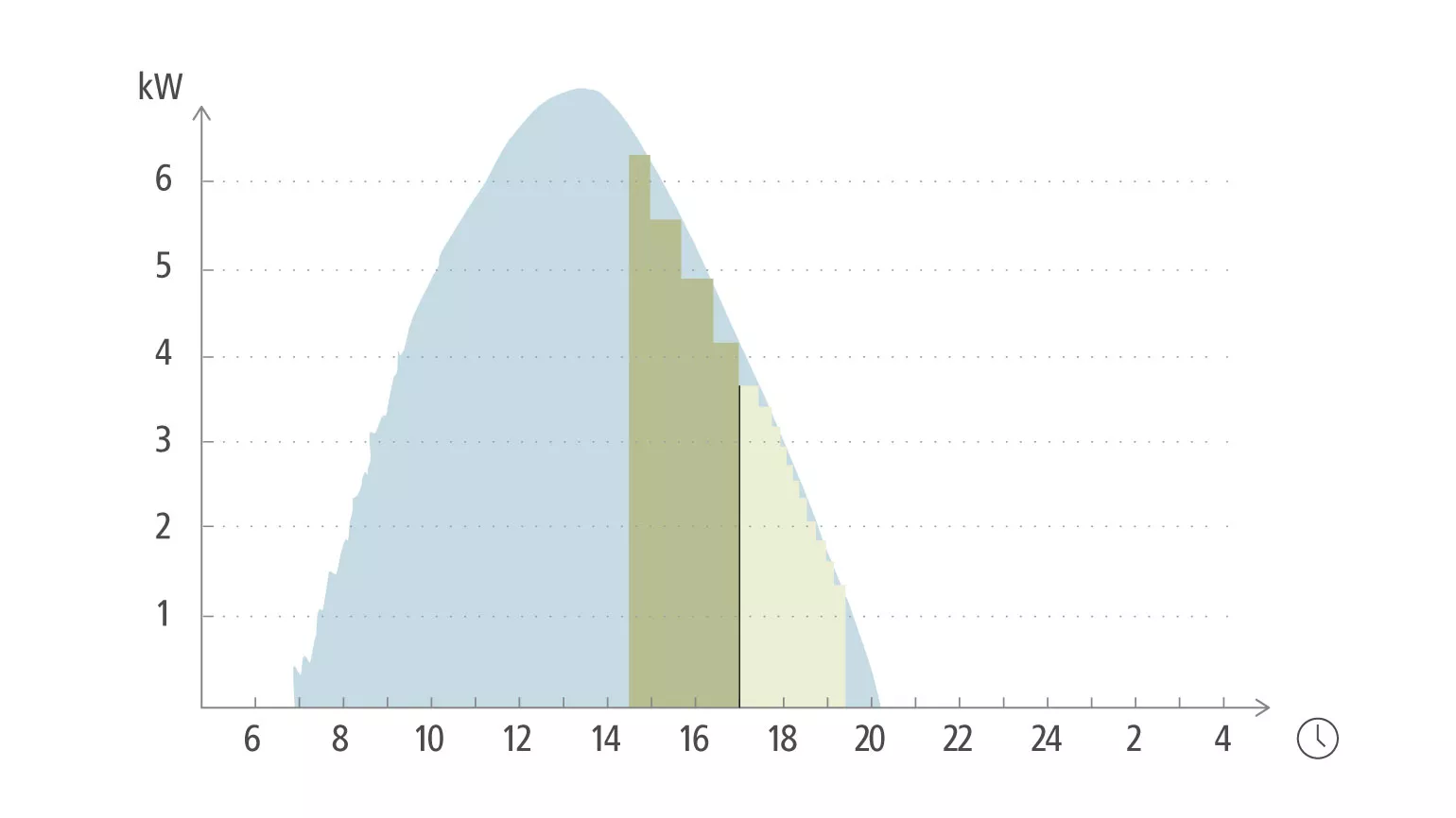

ΦΌΡΤΙΣΗ με πλεοναζουσα ενεργεια απο Φ/Β
Η φόρτιση ενός ηλεκτρικού οχήματος με ηλεκτρική ενέργεια από ένα φωτοβολταϊκό σύστημα έχει νόημα για διάφορους λόγους:
• PV πλεόνασμα     • Ηλεκτρικό αυτοκίνητο
  • Αυξημένα ποσοστά αυτοκατανάλωσης φωτοβολταϊκών
  • Ταχύτερη απόδοση της επένδυσης του φωτοβολταϊκού συστήματος
  • Ηλεκτρική ενέργεια χαμηλότερου κόστους για το ηλεκτρικό όχημα
Το Wattpilot εκμεταλλεύεται πλήρως αυτά τα οφέλη με τη φόρτιση του πλεονάσματος των φωτοβολταϊκών.
Συγκεκριμένα, με την εναλλαγή μεταξύ 1 και 3 φάσεων και τον έλεγχο σε βήματα του 1 αμπέρ, είναι δυνατή η βέλτιστη χρήση της πλεονάζουσας ενέργειας από 1,38 kW έως 22 kW.
Η εναλλαγή πραγματοποιείται πλήρως αυτόματα και οδηγεί σε σημαντικά υψηλότερα ποσοστά αυτοκατανάλωσης. Ένα άλλο πλεονέκτημα της φόρτισης πλεονάσματος είναι ότι οι αιχμές φορτίου μπορούν να αποφευχθούν εντελώς κατά τη διάρκεια της διαδικασίας φόρτισης.
