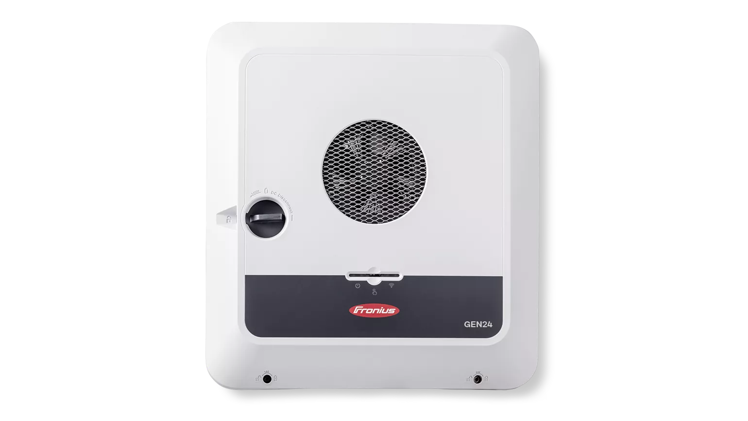

Fronius Symo GEN24 Plus
ΜΕΤΑΤΡΟΠΕΑΣ ΓΙΑ ΟΙΚΙΑΚΑ ΦΩΤΟΒΟΛΤΑΪΚΑ ΣΥΣΤΗΜΑΤΑ ΜΕ PV POINT ΚΑΙ FULL BACKUP
Ο τριφασικός υβριδικός μετατροπέας μας Fronius Symo GEN24 Plus αποτελεί την ιδανική επιλογή για τα οικιακά φωτοβολταϊκά συστήματα. Ο Fronius Symo GEN24 Plus προσφέρει με το PV Point μια ενσωματωμένη βασική παροχή βοηθητικού ρεύματος σε περίπτωση απώλειας δικτύου καθώς και μια ολοκληρωμένη λύση με τριφασικό Backup μέσω της σύνδεσης μπαταρίας.
Ο υβριδικός μετατροπέας Fronius Symo GEN24 Plus επιτρέπει μέσω της χρήσης μπαταρίας την ενεργειακή αυτοτροφοδοσία για ρεύμα, θέρμανση, ψύξη και ηλεκτροκίνηση. Χάρη στην Multi Flow Technology, ο υβριδικός μετατροπέας επιτρέπει παράλληλες ενεργειακές ροές στο σύστημα ακόμη και στη λειτουργία Backup.*

Λεπτομέρειες προϊόντος
Στοιχεία εισόδου
Αριθμός ανεξάρτητων εισόδων MPP2
Μέγιστη ισχύς εισόδου φωτοβολταϊκών5200 W
Μέγιστο ρεύμα εισόδου (Idc max )
12,5 A / 12,5 A
Μέγιστο ρεύμα βραχυκύκλωσης φ/β γεννήτριας (MPP1/MPP2 )*
20,0 A / 20,0 A
Εύρος τάσης εισόδου DC (Udc min - Udc max)
80-1000 V
Αρχική τάση τροφοδότησης (Udc start)
80 V
Ονομαστική τάση εισόδου (Udc,r)
610 V
Εύρος τάσης MPP (Umpp min - Umpp max)
210-800 V
Ωφέλιμο εύρος τάσης σημείου μέγιστης ισχύος80-800 V
Αριθμός εισόδων DC2+1
Μέγ. ισχύς φ/β γεννήτριας (Pdc max)
7,5 kWpeak
Στοιχεία εξόδου
Ονομαστική ισχύς AC (Pac,r)
5000 W
Μέγιστη ισχύς εξόδου
5000 VA
Μέγιστη ισχύς αναφοράς δικτύου10 VA
Μέγιστο ρεύμα εξόδου AC8 A
Σύνδεση δικτύου (εύρος τάσης)
3~NPE 230V / 400V, 3~NPE 220V / 380V
Εύρος τάσης AC (Umin - Umax)
154-280 V
Συχνότητα
50 / 60 Hz
Συχνότητα (εύρος συχνότητας)
45-66 Hz
Συντελεστής ισχύος (συνφac,r)
0,7 - 1 ind./cap.
Βοηθητικό ρεύμα1 ~ NPE 220 V / 230 V
Ονομαστικό ρεύμα εξόδου AC (380VAC)7,6 A
Ονομαστικό ρεύμα εξόδου AC (400VAC)7,2 A
Χαρακτηριστικά εξόδου PV Point
Ονομ. Ισχύς εξόδου3000 VA
Ονομ. Ρεύμα εξόδου AC (Iac max)
13 A
Σύνδεση δικτύου1 ~ NPE 220 V / 230 V
Συχνότητα50 Hz / 60 Hz
Max. Χρόνος μεταγωγής PV σημείο15 s
Μέγιστος χρόνος εναλλαγής πλήρους αντιγράφου ασφαλείας10 s
Συχνότητα στη λειτουργία βοηθητικού ρεύματος53 Hz
Σύνδεση μπαταρίας
Πλήθος εισόδων DC1
Μέγιστο ρεύμα εισόδου (Idc max.)
12,5 A
Μέγ. ισχύς εισόδου/εξόδου5200 W
Ελά. DC τάση εισόδου160 V
Μέγ. DC τάση εισόδου531 V
Γενικά χαρακτηριστικά
Συχνότητα δικτύουHz
Διάσταση (πλάτος)474 mm
Διάσταση (ύψος)530 mm
Διάσταση (βάθος)165 mm
Βάρος15,61 kg
Βάρος με τη συσκευασία19,35 kg
Βαθμός προστασίας (IP)IP66
Κλάση προστασίας1
Κατηγορία υπέρτασης (DC / AC) 1)
2/3
Νυχτερινή κατανάλωση<10 W
Τοπολογία μετατροπέαΧωρίς μετασχηματιστή
ΨύξηΡυθμιζόμενη ψύξη με αέρα
ΤοποθέτησηΤοποθέτηση σε εσωτερικό και εξωτερικό χώρο
Εύρος θερμοκρασίας περιβάλλοντος-25 - +60°C
Επιτρεπόμενη υγρασία αέρα0 - 100%
Μέγιστο ύψος πάνω από την επιφάνεια της θάλασσας3000m / 4000m
Μέγιστο ύψος πάνω από την επιφάνεια της θάλασσας4000 m
Τεχνολογία σύνδεσης DC φ/β3 τμχ. DC+ και 3 τμχ. DC- κουμπωτοί ελατηριωτοί ακροδέκτες 2,5-10 mm²
Τεχνολογία σύνδεσης DC μπαταρίας1 τμχ. BATT+ και 1 τμχ. BATT- κουμπωτός ελατηριωτός ακροδέκτης 2,5-10 mm²
Τεχνολογία σύνδεσης AC5-πολικοί κουμπωτοί ελατηριωτοί ακροδέκτες AC 1,5-10 mm² 3-πολικοί ελατηριωτοί push-in ακροδέκτες βοηθητικού ρεύματος 1,5 mm²-10 mm² 5 τμχ. βιδωτές κλέμες PE 2,5-16 mm²
Πιστοποιητικά και συμμόρφωση με πρότυπαIEC 62109, IEC 62116, IEC 61727, IEC 62909, VDE 0126,
VDE AR-N4105, AS/NZS 4777.2, EN 50549, CEI 0-21, G 98, R25 6)
Λειτουργία έκτακτης ανάγκηςPV Point
Εκπομπές θορύβου36 dB(A)
Κατηγορία εκπομπής παρεμβολήςB
Συμβατές μπαταρίες 5)
BYD Battery-Box Premium HVS/HVM 4) & LG FLEX
Βαθμός απόδοσης
Μέγ. βαθμός απόδοσης (φ/β εγκατάσταση - δίκτυο ηλεκτροδότησης)98,2 %
Ευρωπαϊκός βαθμός απόδοσης (φ/β εγκατάσταση - δίκτυο ηλεκτροδότησης)97.5%
η σε 5 % Pac,r
91.2%
η σε 10 % Pac,r
94.9%
η σε 20 % Pac,r
96.9%
η σε 25 % Pac,r
97.3%
η σε 30 % Pac,r
97.5%
η σε 50 % Pac,r
98.0%
η σε 75 % Pac,r
98.1%
η σε 100 % Pac,r
98.2%
Βαθμός απόδοσης προσαρμογής MPP99.9%
Προστατευτικές διατάξεις
Μέτρηση μόνωσης DCΝαι
Συμπεριφορά σε περίπτωση υπερφόρτισηςΜετατόπιση σημείων λειτουργίας, περιορισμός ισχύος
Αποζεύκτης DCΝαι
DC Προστασία από ανάποδη πολικότηταΝαι
Διεπαφές
WLAN / 2x Ethernet LANFronius Solar.web, Modbus TCP SunSpec, Fronius Solar API (JSON)
6 ψηφιακές είσοδοι / έξοδοι + 6 ψηφιακές είσοδοιΔυνατότητα σύνδεσης σε δέκτη κεντρικού τηλεχειρισμού, διαχείριση ενέργειας
Απενεργοποίηση έκτακτης ανάγκης (WSD)Ναι
Datalogger και Web interfaceΕνσωματωμένα
2x RS485Modbus RTU SunSpec (τρίτος κατασκευαστής) / Fronius Smart Meter, μπαταρία, Fronius Ohmpilot
Ενσωματωμένη επικοινωνία δεδομένων
