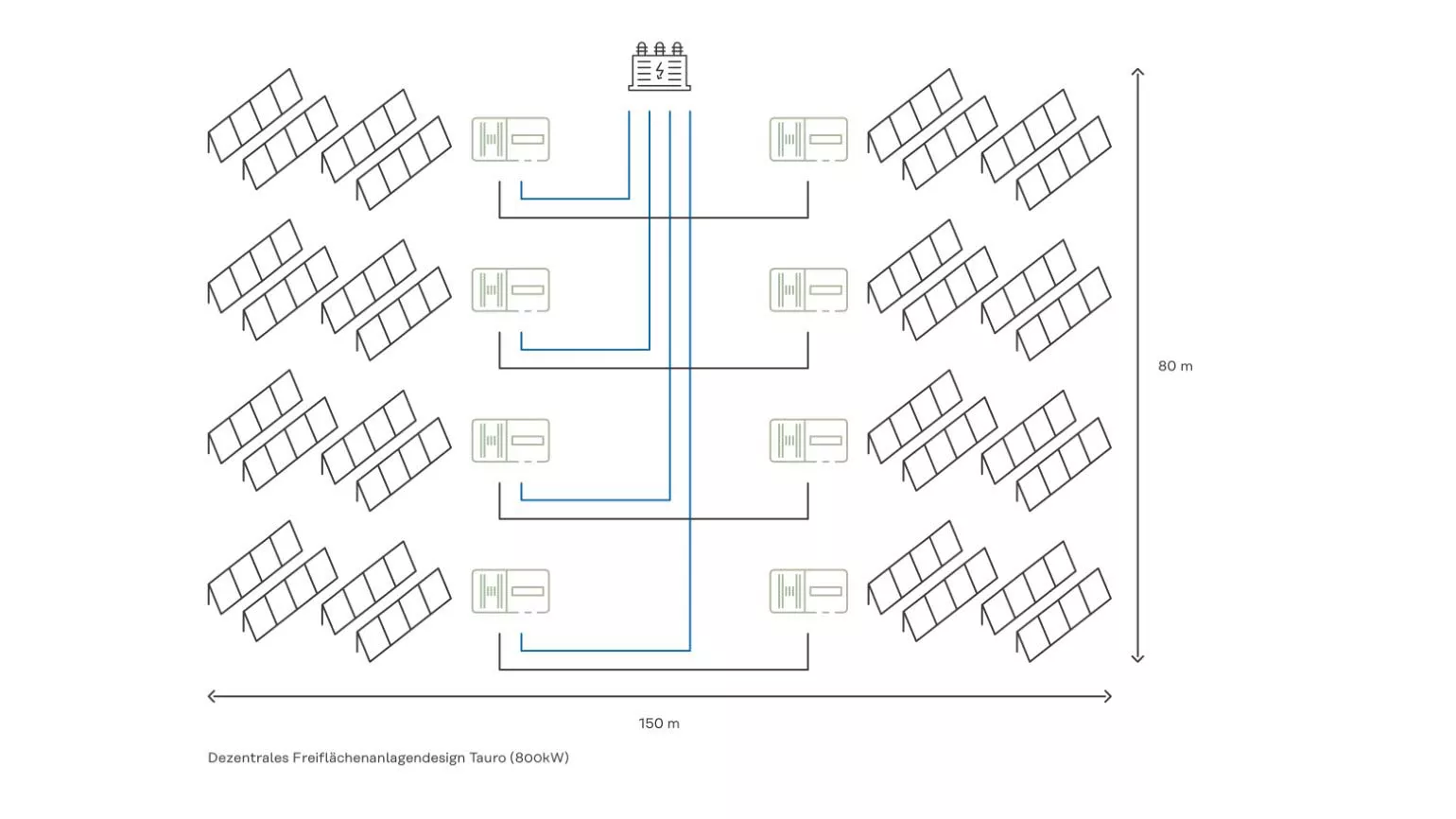

Direct (D)
  • Para el diseño descentralizado de instalaciones FV y la conexión directa del string al inversor
  • En el diseño descentralizado, los inversores se colocan directamente junto al campo de módulos fotovoltaicos y las distancias más largas se cubren con cables de corriente alterna

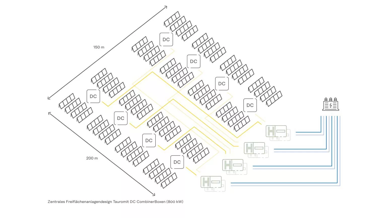

Precombined (P)
  • Para el diseño centralizado de instalaciones FV en las que los strings se conectan al Fronius Tauro a través de cajas combinadoras de CC
  • En un sistema FV centralizado, los inversores se colocan cerca del transformador o del distribuidor principal y se conectan a través de cajas combinadoras de CC. Esto permite acortar mucho las distancias de los cables de CA desde los inversores hasta el transformador con respecto al diseño descentralizado. Las distancias más largas, desde los inversores hasta la caja combinadora de CC y desde allí hasta los módulos, se cubren con cables de CC

En un ejemplo de instalación fotovoltaica centralizada con el Tauro Precombined, todos los inversores se colocan muy cerca de la distribución principal o del transformador (unos 10-15 metros). Esto permite cubrir las distancias de los cables desde las cajas combinadoras hasta los inversores mediante secciones de cable de 95 mm2. Los cables de CA pueden ser más o menos finos según su longitud y su potencia.
Además de la facilidad de manejo, el uso de cables de 95 mm2 en una gran superficie supone toda una ventaja económica. Una instalación fotovoltaica de 500 kWp con este tipo de cables puede resultar unos 1000 euros* más rentable.

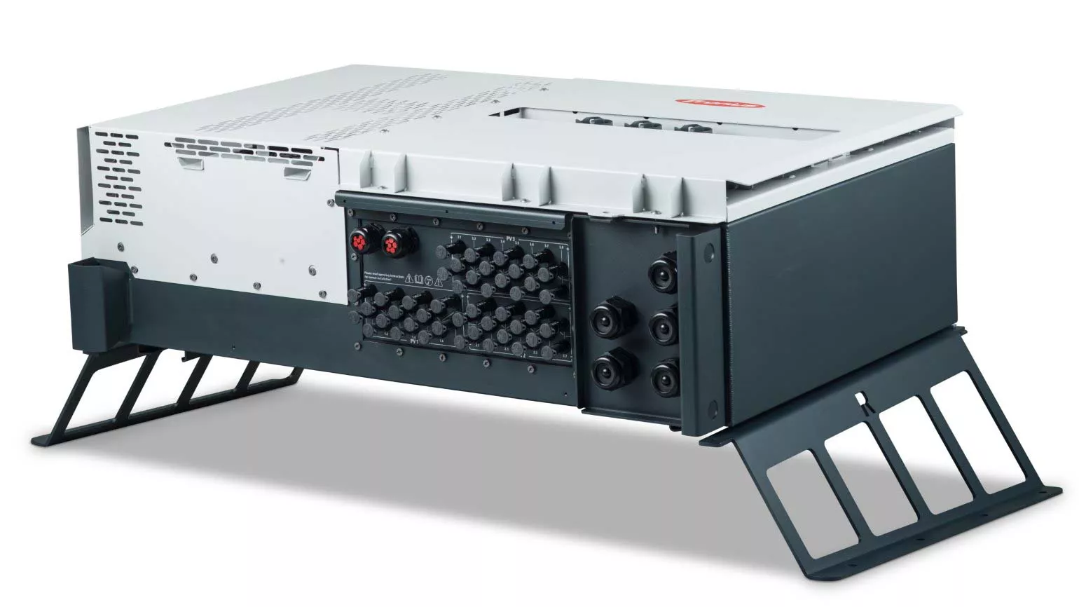

El Fronius Tauro Precombined está equipado con dos seccionadores CC independientes que se pueden desactivar individualmente en la unidad. En caso de servicio, solo se desactiva el string en el que se esté trabajando en ese momento, y en el resto de strings se puede trabajar como de manera habitual. Por consiguiente, el rendimiento que se pierde durante los trabajos de mantenimiento de los strings es muy bajo, de hecho, se puede reducir a la mitad gracias al Tauro. Este tipo de trabajos suelen durar varias horas, o incluso un día entero, por lo que se trata de una ventaja económica muy importante.
