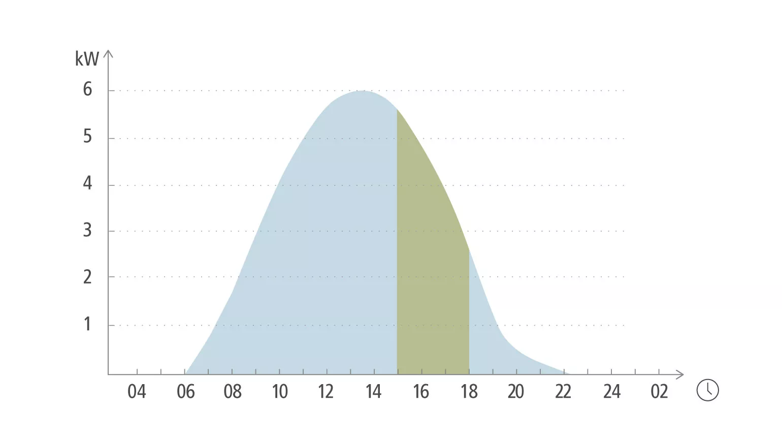

Carga dinámica de excedentes fotovoltaicos
Con la carga dinámica de excedentes, el exceso de energía fotovoltaica se utiliza de forma óptima y la inyección a red se reduce al mínimo. Mediante el uso de cajas de carga inteligentes, es posible cargar el coche eléctrico incluso con las cantidades más pequeñas de energía sobrante.
• Excedentes FV     • Coche eléctrico*
El proceso de carga se inicia automáticamente en cuanto hay excedente y se adapta a la cantidad de energía disponible en ese momento. Esta solución solo necesita una única configuración inicial, a cargo del instalador y permite cargar el coche de forma totalmente automática con la energía solar que, de otro modo, se inyectaría a la red.
Esta solución se puede implementar con el Fronius Wattpilot Flex en combinación con inversores Fronius. Las interfaces abiertas del inversor permiten la comunicación directa  con la caja de carga inteligente.

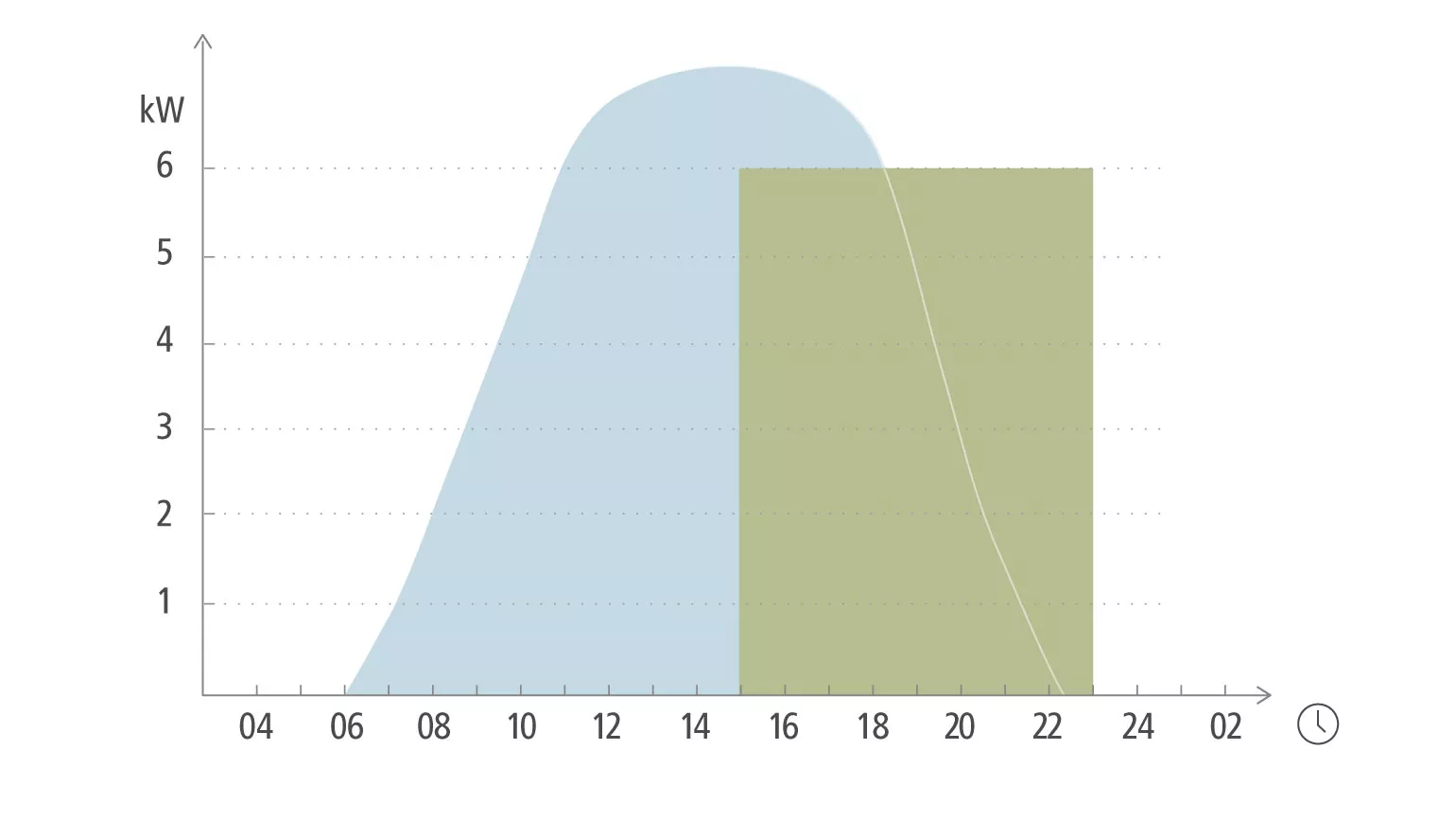

Carga de excedentes fotovoltaicos con sistema de gestión de energía
Si no se instala una caja de carga inteligente en el sistema, el inversor Fronius con función de gestión de energía también puede asumir el control de carga.
A través de una salida digital, el inversor controla un enchufe o caja de carga cuando se alcanza un umbral de potencia o de excedente de energía fotovoltaica definido.
A diferencia de la carga dinámica de excedentes, esta variante no permite regular el proceso de carga de forma continua. La potencia de carga es fija para cada proceso de carga. El inversor puede activar y desactivar la carga automáticamente en función del excedente fotovoltaico existente.

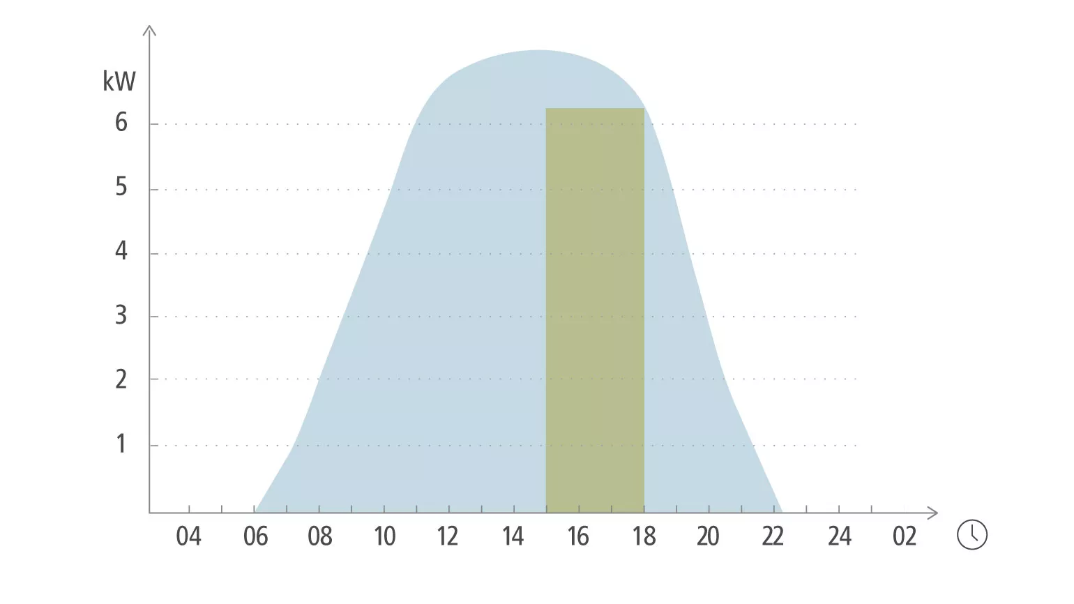

Carga manual de excedentes fotovoltaicos
También es posible cargar sin un sistema de gestión de energía. Sin embargo, con esta variante, la caja de carga debe activarse manualmente en cuanto haya un excedente fotovoltaico.
La potencia de carga de la caja de carga debe adaptarse a la de la instalación fotovoltaica. De lo contrario, pueden alcanzarse costosos picos de carga.
