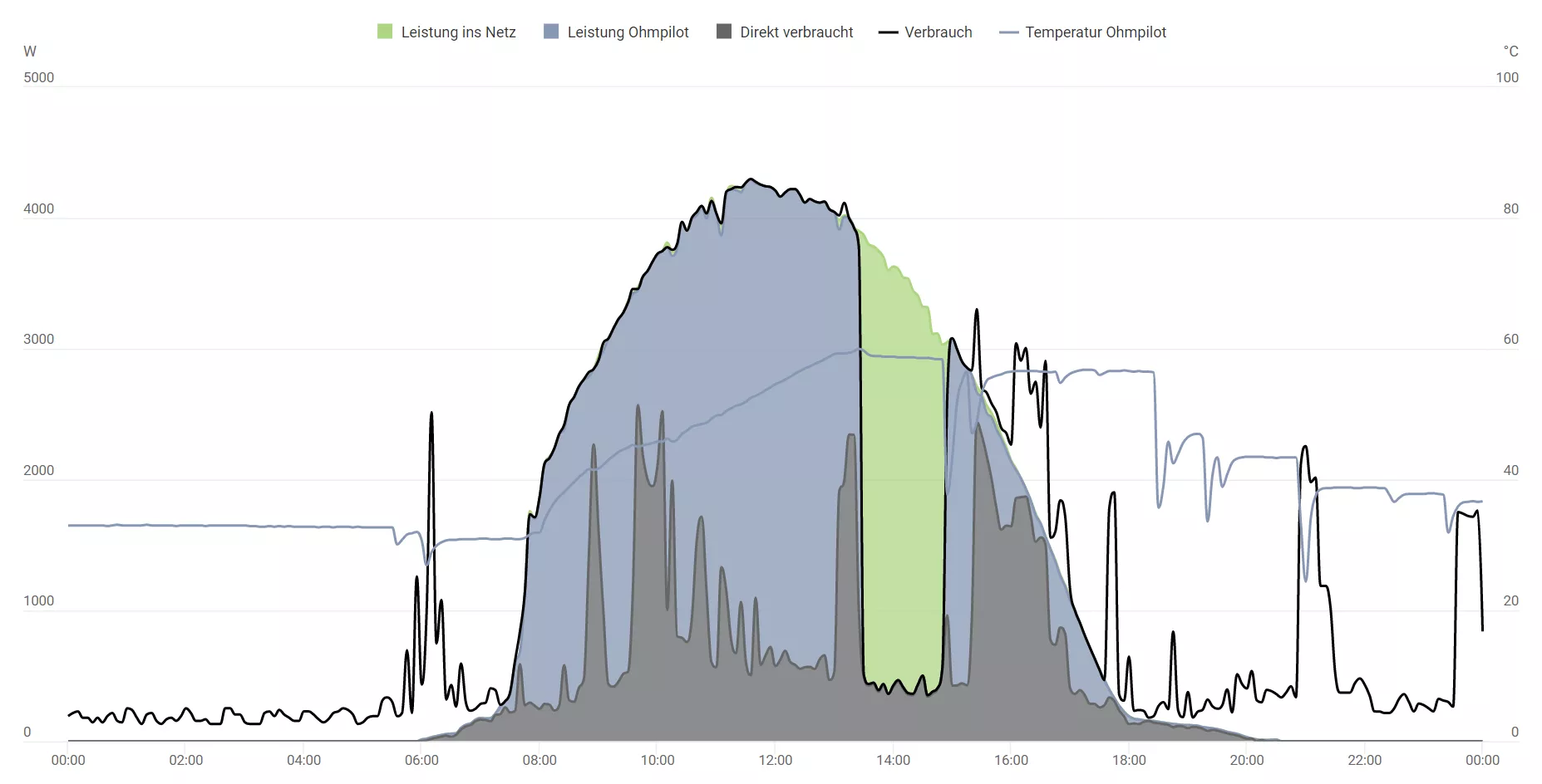

15. MONITORIZACIÓN DE LOS DATOS DE CONSUMO Y PRODUCCIÓN DEL OHMPILOT MEDIANTE FRONIUS SOLAR.WEB
La herramienta de monitorización Fronius Solar.web ofrece un apoyo fundamental para ti como instalador a la hora de analizar y evaluar el sistema FV, ya que puedes utilizar las curvas de consumo y producción para conocer fácilmente las tendencias de uso de tus clientes e identificar áreas potenciales para su optimización.
Como puedes ver en el diagrama, en ese día concreto, el sistema FV usó casi la mitad del excedente fotovoltaico para calentar el agua (parte azul), siendo esa la cantidad que se hubiera extraído de la red si no se hubiera usado el Ohmpilot. Sin embargo, en este caso, el exceso de energía se ha usado para calentar agua, ahorrando en costes de calefacción y agua caliente, e incrementando la vida útil del sistema de calefacción, así como el porcentaje de autoconsumo.
