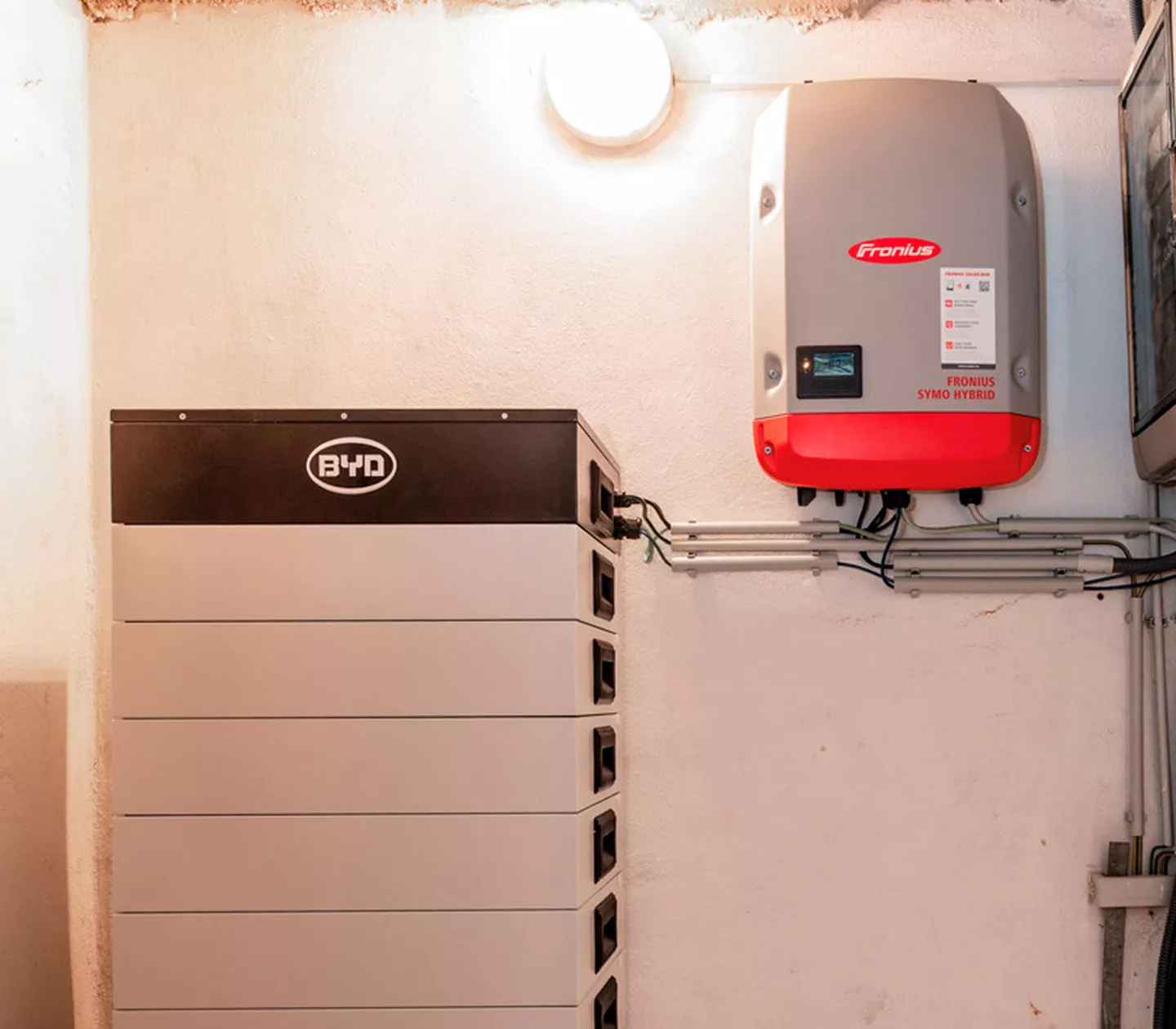

Fuera del laboratorio y bajo condiciones reales: así es cómo se prueban los equipos pre-serie Fronius. En los últimos meses se han incorporado varios modelos de la BYD Battery-Box HV en instalaciones en Austria para ser sometidos a pruebas exhaustivas en condiciones de funcionamiento reales. Los resultados hablan por sí solos: el Fronius Symo Hybrid y la batería BYD se complementan perfectamente formando la solución de almacenamiento de energía más flexible para la alimentación trifásica de hogares. [2].

Monika Rathmayr es uno de los clientes que utiliza uno de nuestros equipos pre-serie y confirma el inmejorable funcionamiento de la función de emergencia: “Recientemente hemos tenido un corte de electricidad planificado. El cambio al modo de energía de emergencia funcionó a la perfección. Esto me da la tranquilidad de que, cuando suceda de modo inesperado, mi hogar seguirá recibiendo el suministro de energía que necesite”.
