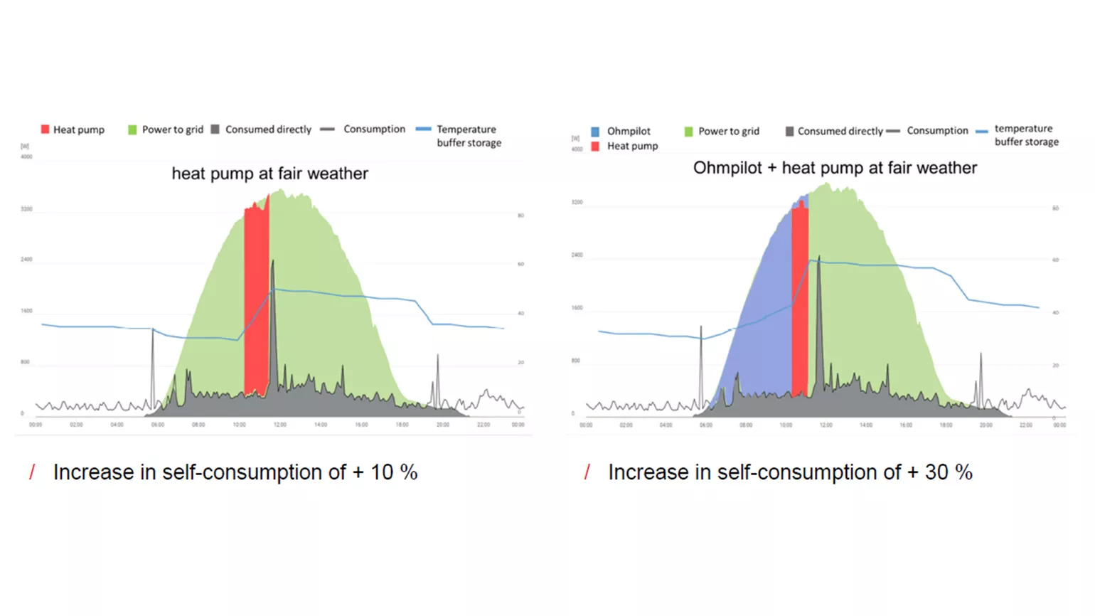

5. EL FRONIUS OHMPILOT ES TOTALMENTE COMPATIBLE CON UNA BOMBA DE CALOR
Las bombas de calor se utilizan sobre todo en nuevas construcciones. La combinación del Ohmpilot con una bomba de calor maximiza el autoconsumo. El Ohmpilot garantiza un control rápido y un consumo de baja potencia, mientras que la bomba de calor garantiza la máxima eficiencia en el uso de la energía fotovoltaica.
