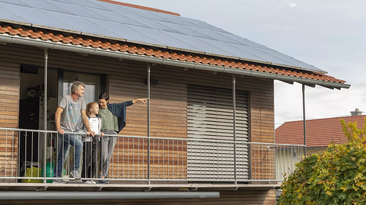

Desde hace más de diez años, la familia Huber vive en una casa pasiva en Leobendorf, Baviera (Alemania). La agradable temperatura del interior, sumada a la baja demanda energética, hace que esta familia tan concienciada con la sostenibilidad se sienta muy cómoda en su casa. Desde el momento en que se comenzó a construir la casa, Tamara y Franz Huber valoraron mucho el uso de energías renovables y de un método de construcción que ahorrara energía.
Para su suministro energético, la pareja se decantó por la energía solar, y primero adquirió un sistema fotovoltaico que incluía un inversor híbrido Fronius Symo GEN24 Plus con una potencia total de 8,5 kWp. Unos años más tarde, la instalación fotovoltaica se complementó con un sistema de almacenamiento con batería de 7,7 kWh de BYD. De este modo, la familia, compuesta por cuatro miembros, no solo puede utilizar la energía solar autogenerada durante el día, sino también cuando ya no hay sol. Con Fronius, la familia Huber puede disfrutar de 24 horas de sol en su casa.

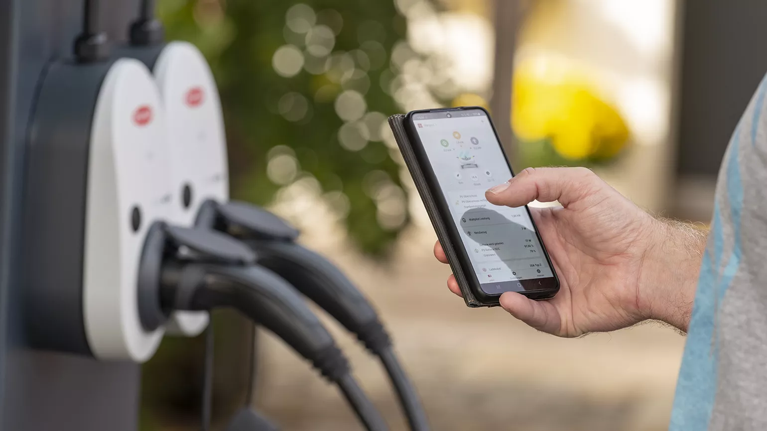

Ahora, Tamara y Franz Huber cargan su coche eléctrico en casa de forma sostenible y rentable con su caja de carga para coches eléctricos Fronius Wattpilot Home. "Cargar el coche con la red eléctrica cuesta de por sí mucho menos que el gasóleo. Pero ahora, al cargarlo con electricidad fotovoltaica, nos sale prácticamente gratis", asegura Tamara Huber entusiasmada.

El Fronius Wattpilot carga el coche eléctrico de la familia Huber con los excedentes de energía fotovoltaica o con la tarifa eléctrica más baja posible. El Dynamic Load Balancing garantiza que la cantidad total de electricidad disponible en el hogar, es decir, tanto la producción de la instalación fotovoltaica como la energía consumida, se gestione de la mejor manera posible. Para ello, un Fronius Smart Meter mide la cantidad de electricidad necesaria en el punto de conexión, la distribuye de forma óptima y evita la sobrecarga en la conexión doméstica. Esto también permite reducir al mínimo los costes de conexión. Además, existe otra ventaja: con el Dynamic Load Balancing, se pueden cargar y gestionar hasta tres vehículos de forma optimizada energéticamente con el Fronius Wattpilot. Esto convierte al Fronius Wattpilot en un apoyo que acompañará a la familia Huber a largo plazo y les proporcionará movilidad de forma fiable cuando se planteen adquirir otro coche eléctrico para los más jóvenes de la familia más adelante.

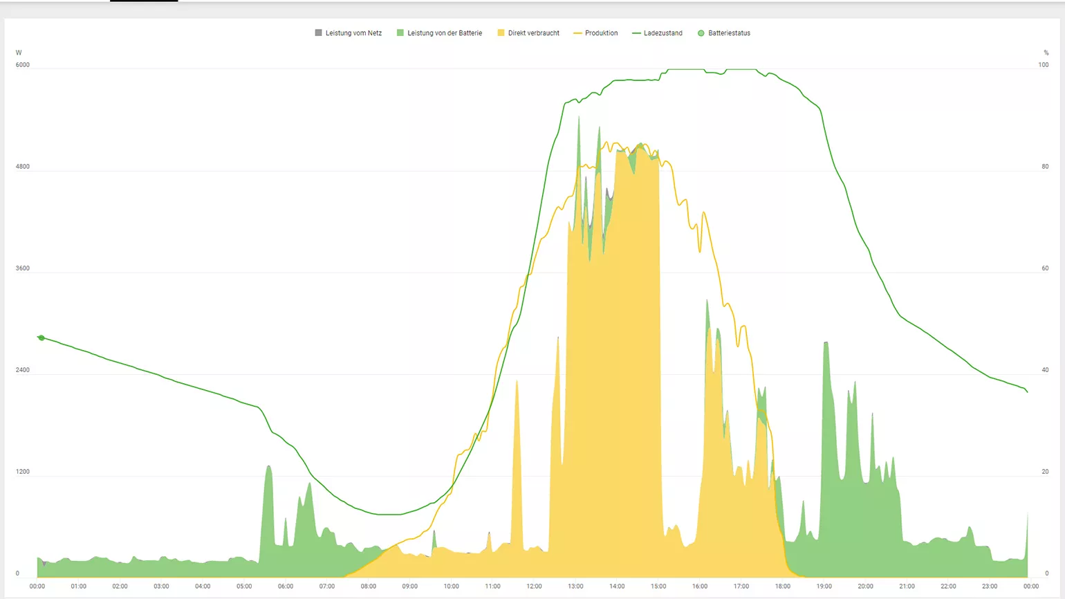

Cuando se trata de autoconsumo, los inversores híbridos Fronius, el almacenamiento con batería y la solución de carga eléctrica Fronius forman el mejor equipo. Están óptimamente coordinados entre sí y proporcionan a la familia Huber un suministro energético cada vez más autosuficiente y rentable. "Lo primero y más importante es abastecer a todos los consumos de la casa, es decir, la calefacción, la ventilación y todos los electrodomésticos. Lo que sobra se almacena en la batería", explica Franz Huber. Cuando la batería está llena al 70 %, el coche eléctrico también se carga con energía fotovoltaica. Solo entonces se inyecta la electricidad restante a la red pública.
"Además, el Fronius Wattpilot puede suministrar pequeñas cantidades de electricidad a un coche. Esto es ideal porque el coche se carga con tan solo 1400 vatios", afirma Franz Huber.
El Fronius Wattpilot puede conmutar automáticamente entre las cargas monofásica y trifásica cuando hay excedente fotovoltaico y regular en pasos de 1 amperio. Esto significa que el coche eléctrico admite de forma fiable incluso corrientes de carga bajas, y hasta la cantidad más pequeña de energía solar de la instalación fotovoltaica se utiliza de forma óptima.

Porcentaje de autosuficiencia 63 % en 2022, casi el 100 % en los meses de verano

En los días soleados, la familia Huber alcanza hasta un 99 % de autosuficiencia.
