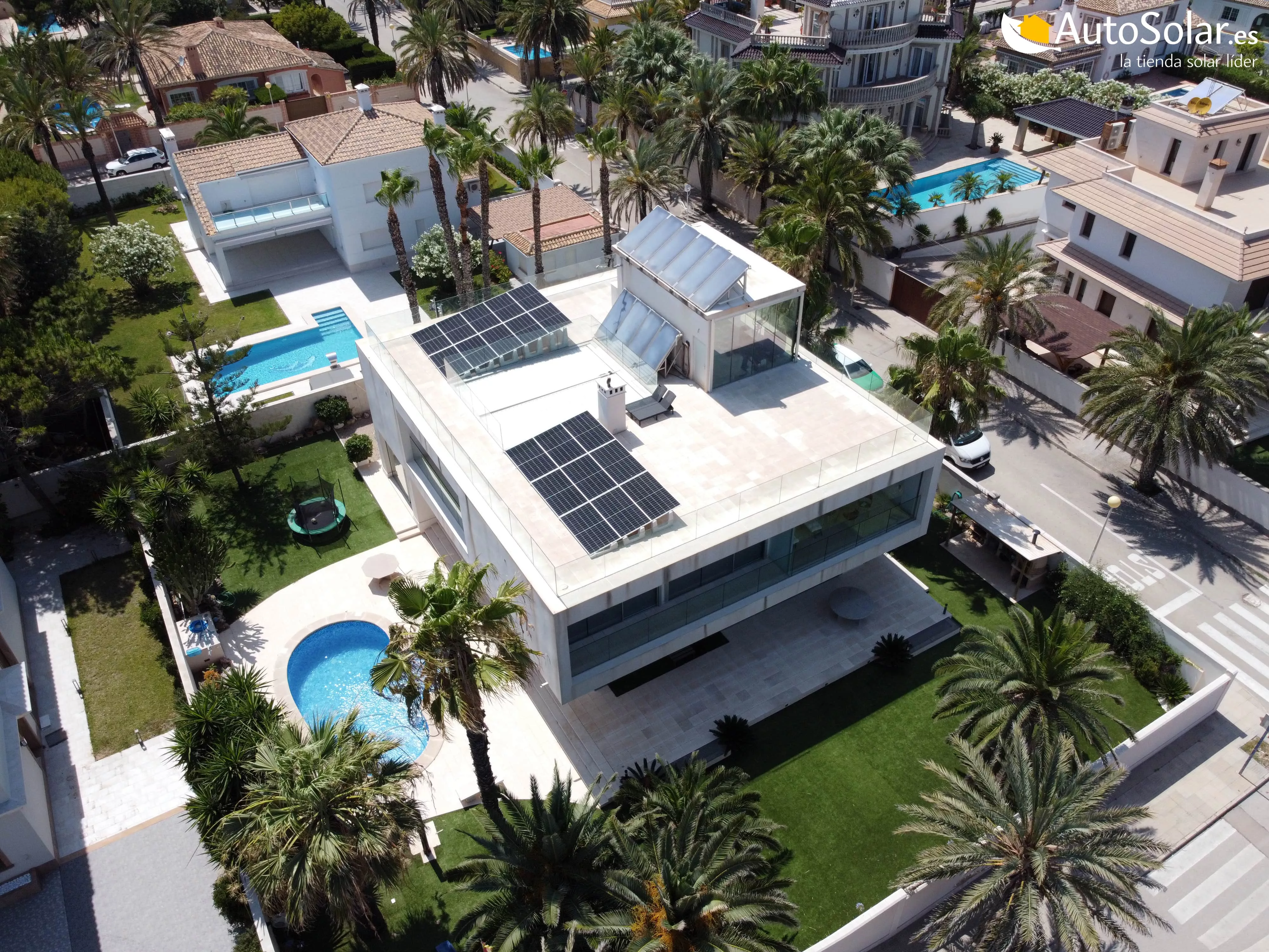

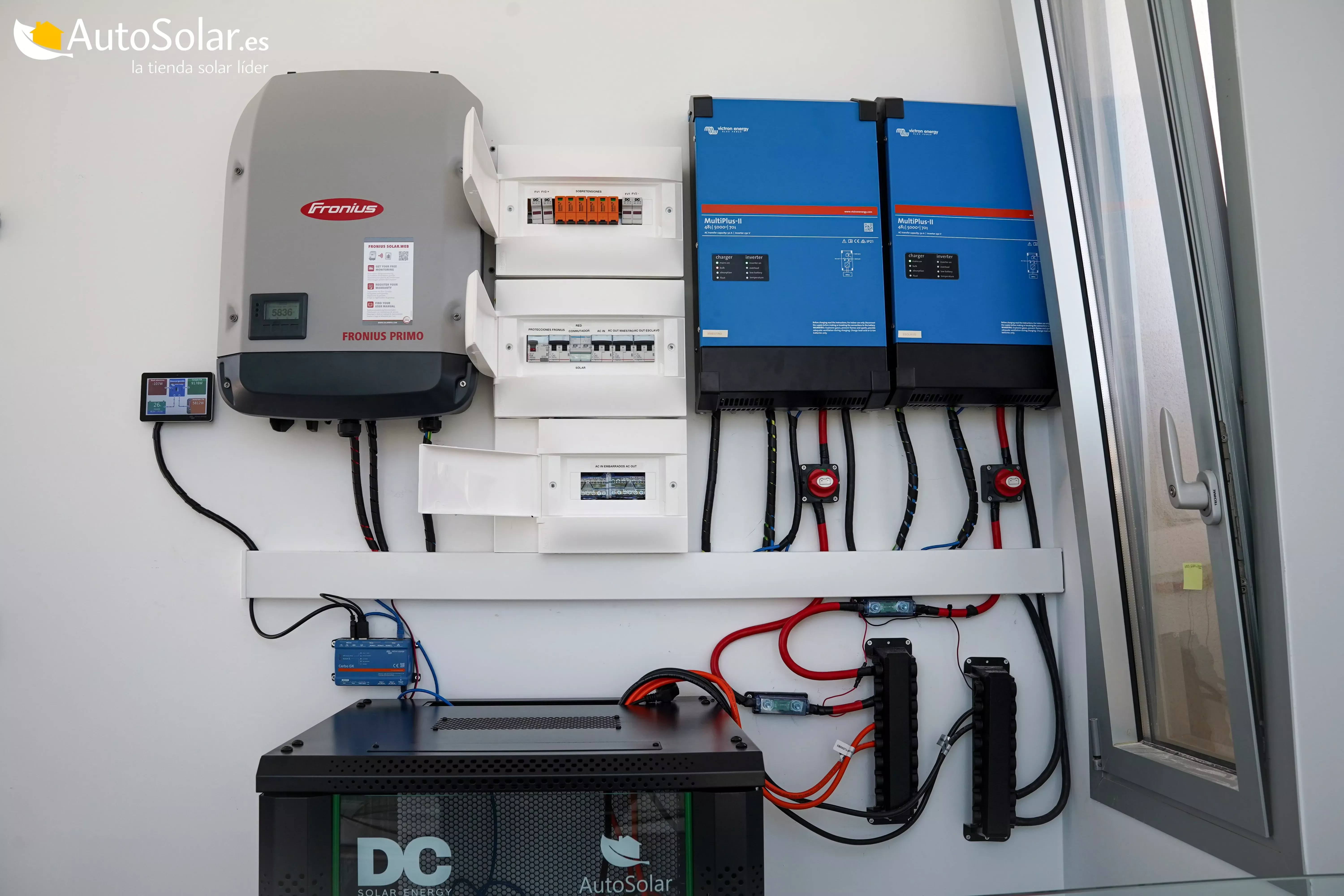

Un ejemplo de este tipo de instalaciones lo encontramos en una vivienda de uso vacacional ubicada en Orihuela, Alicante. En este caso, se trata de un sistema completo que incorpora un inversor Fronius Primo y dos inversores-cargadores de la marca Victron. Además, integra cuatro baterías para almacenamiento energético, así como un cargador para vehiculo eléctrico.
El inversor Fronius Primo, es un inversor monofásico con conexión a red, con una potencia máxima de salida de 8,2 kW y protección IP65, que gracias a su flexibilidad y características de tensión, permite su conexión a los inversores híbridos Victron, que son los encargados de repartir la energia generada entre los consumos del hogar.
Los sistemas AC Coupling garantizan un suministro energético en todo momento, incluso en los casos de corte eléctrico de la red pública. Esto fue uno de los requisitos que el propietario de esta vivienda exigió a Autosolar Energy Solutions, empresa Fronius System Partner entusiasta de la tecnología, que se ha encargado de este proyecto de manera integral. Su profesionalidad y meticulosidad han dado lugar aun ejemplar sistema FV, que saca el máximo partido a la energia solar, utilizándola tanto para el suministro eléctrico, como para almacenamiento o movilidad eléctrica, y que a la vez, asegura el abastecimiento energético en cualquier situación.
