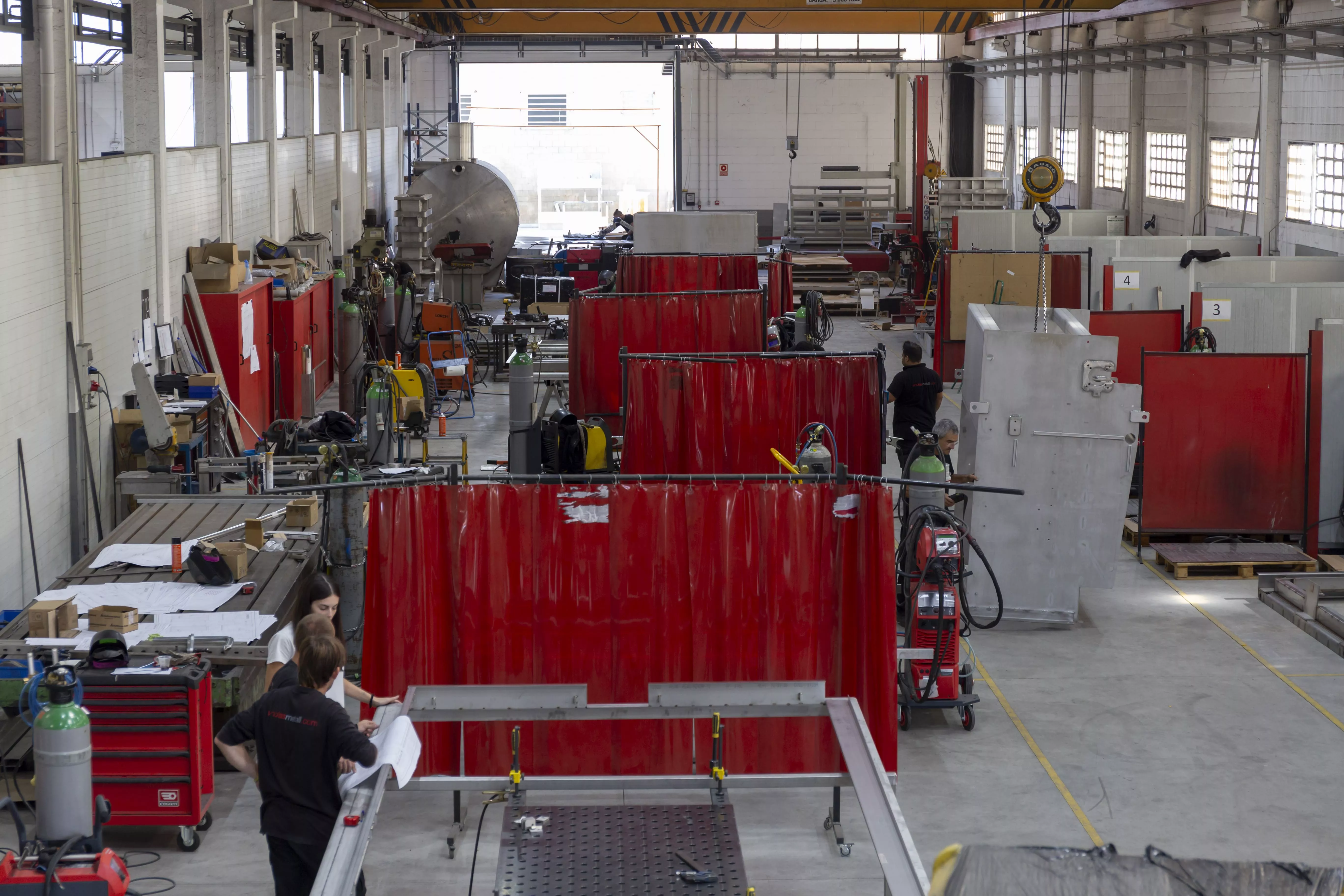

El trabajo cotidiano en Viñolas Metall
Las soldaduras representan la mayor parte de los desafíos diarios en Viñolas. Por ello, la empresa tiene que cumplir con los estándares de calidad particularmente altos de sus clientes, especialmente en lo que respecta a las piezas de soldadura que se fabrican para ambientes altamente corrosivos o que tienen que soportar cargas muy pesadas. Para ello se utilizan planchas de acero al carbono, acero inoxidable (304, 316, dúplex y superdúplex) y aluminio, que deben soldarse en todas las posiciones posibles, sobre todo en la construcción de tuberías.
En este caso, la empresa suele utilizar los procesos TIG y MIG/MAG.
